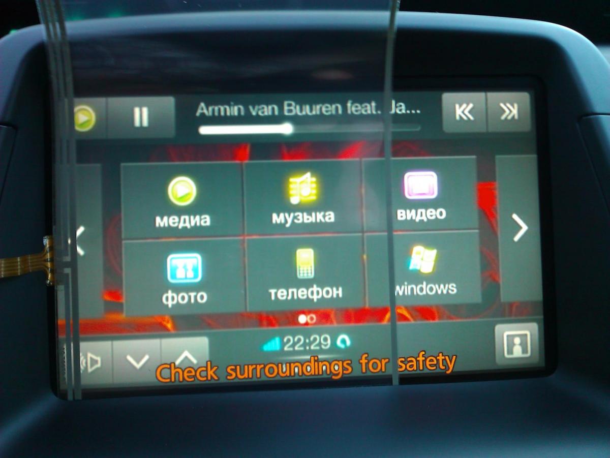

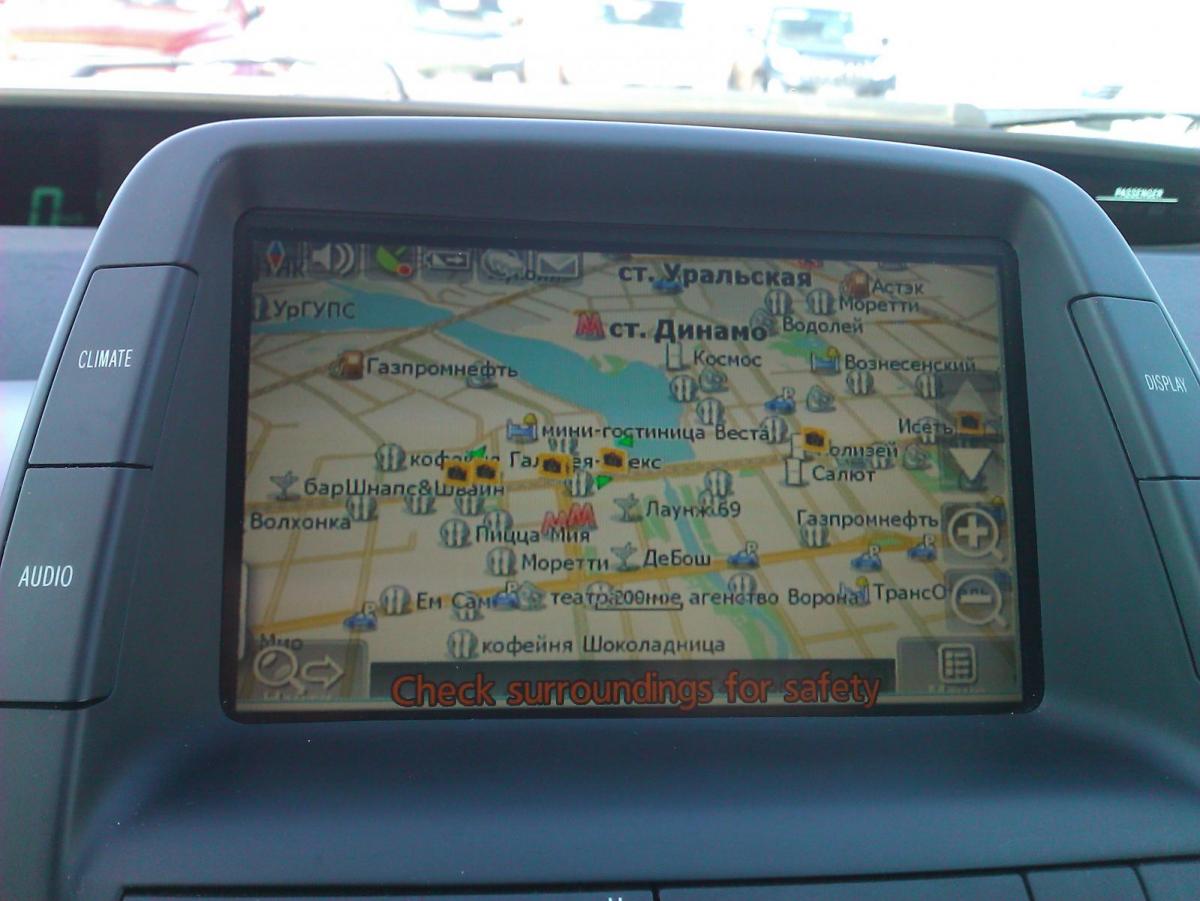

    Выводить графическую информацию решил на штатный сенсорный мультидисплей.
    Звук подключил к линейному входу AUX штатной магнитолы.

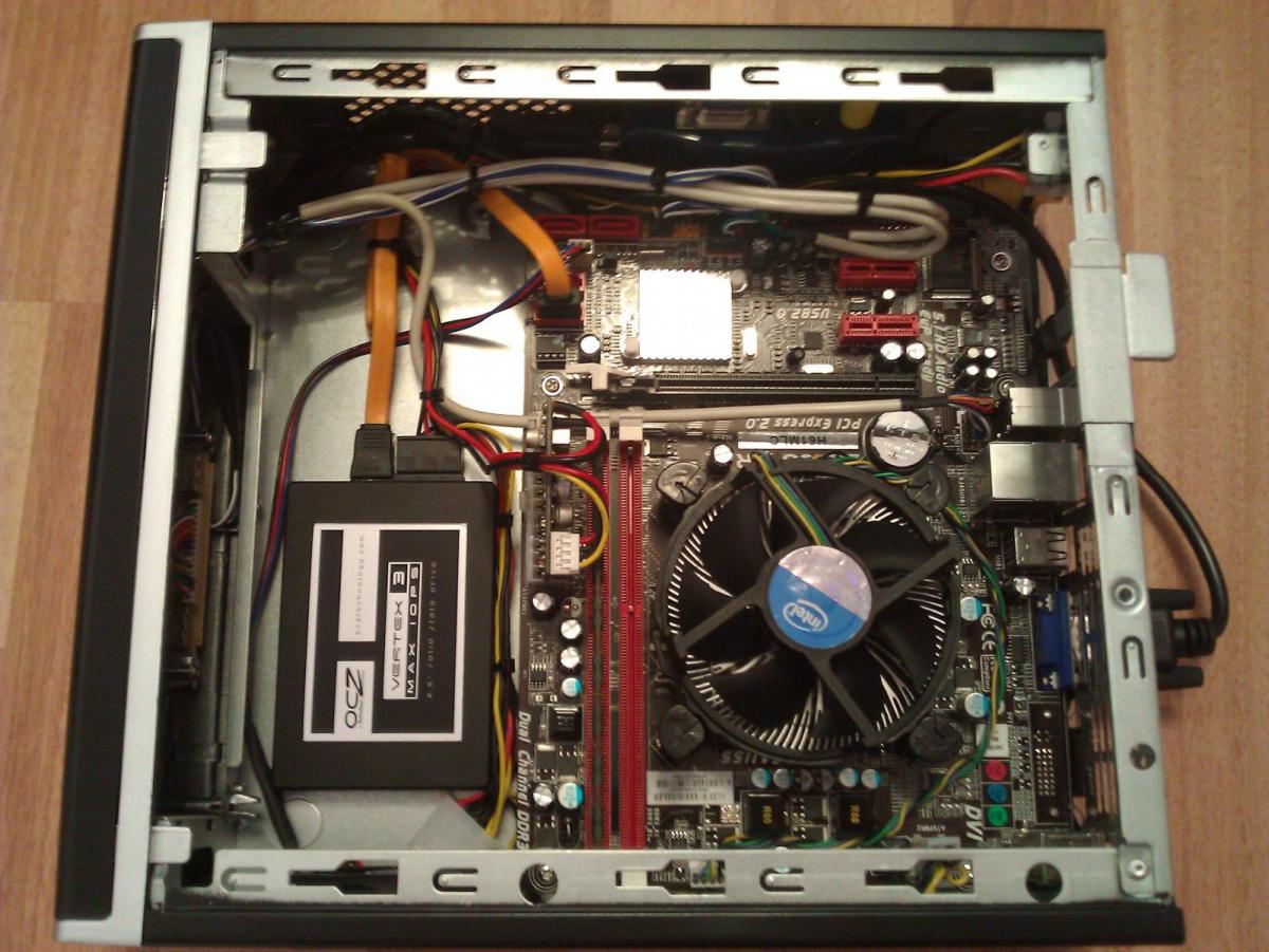

    Итак, платформой CarPC послужили:
    - Мат. Плата - BioStar H61MLC, формата microATX под сокет LGA 1155
    - Процессор - Intel G630, 2,7GHz, выполненный на платформе 4-х ядерного Core i5, но урезанный на 2 ядра
    - Оперативная память - NCP DDR3, 4GB
    - Твердотельный накопитель SSD OSZ Vertex 3 Max IOPS на 120GB
    - Блок питания PICO-PSU 12V, 150W
    - Корпус mini-ITX Winsis WI-03 Black

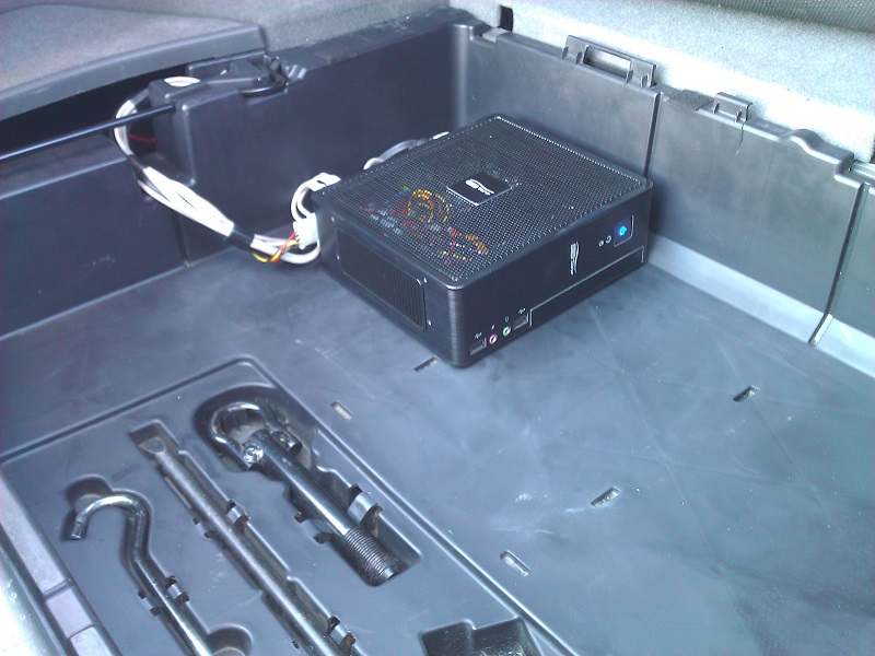

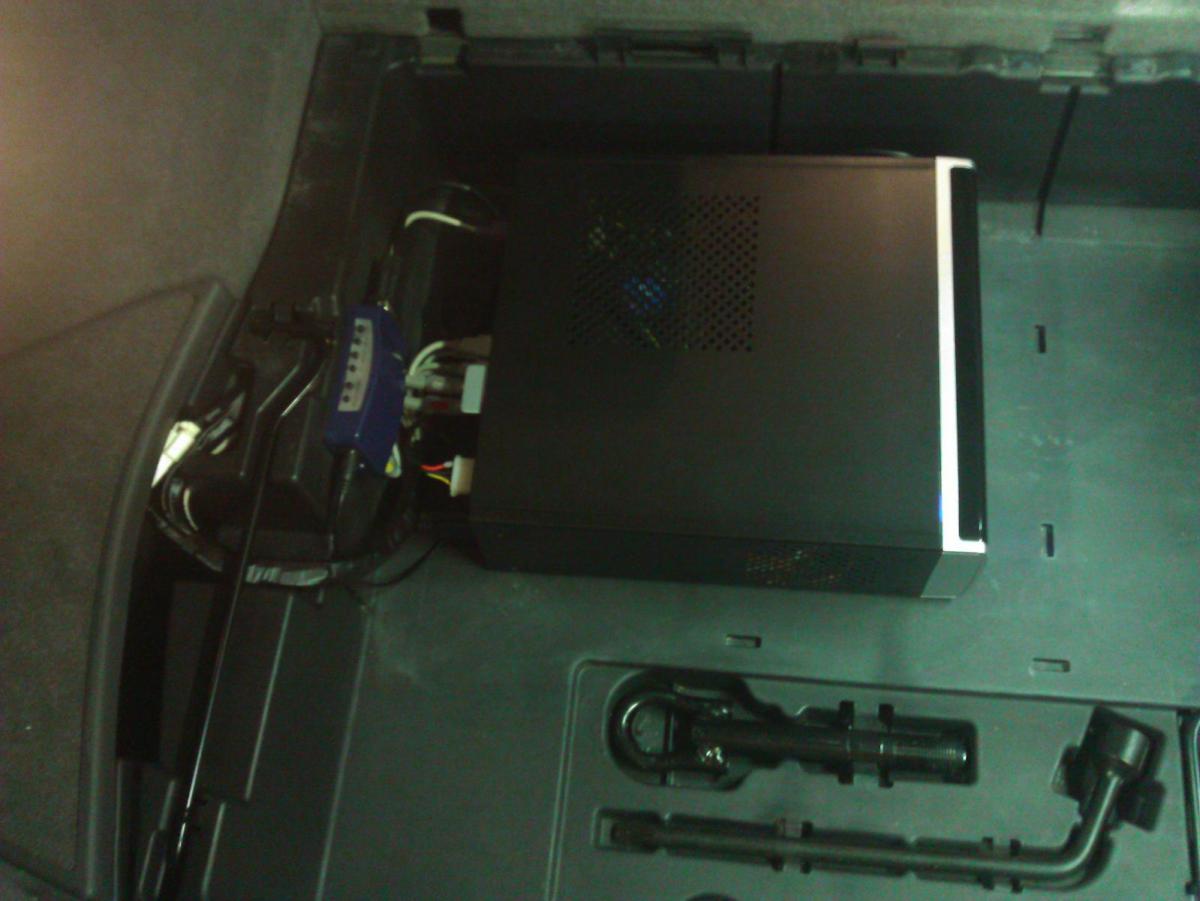

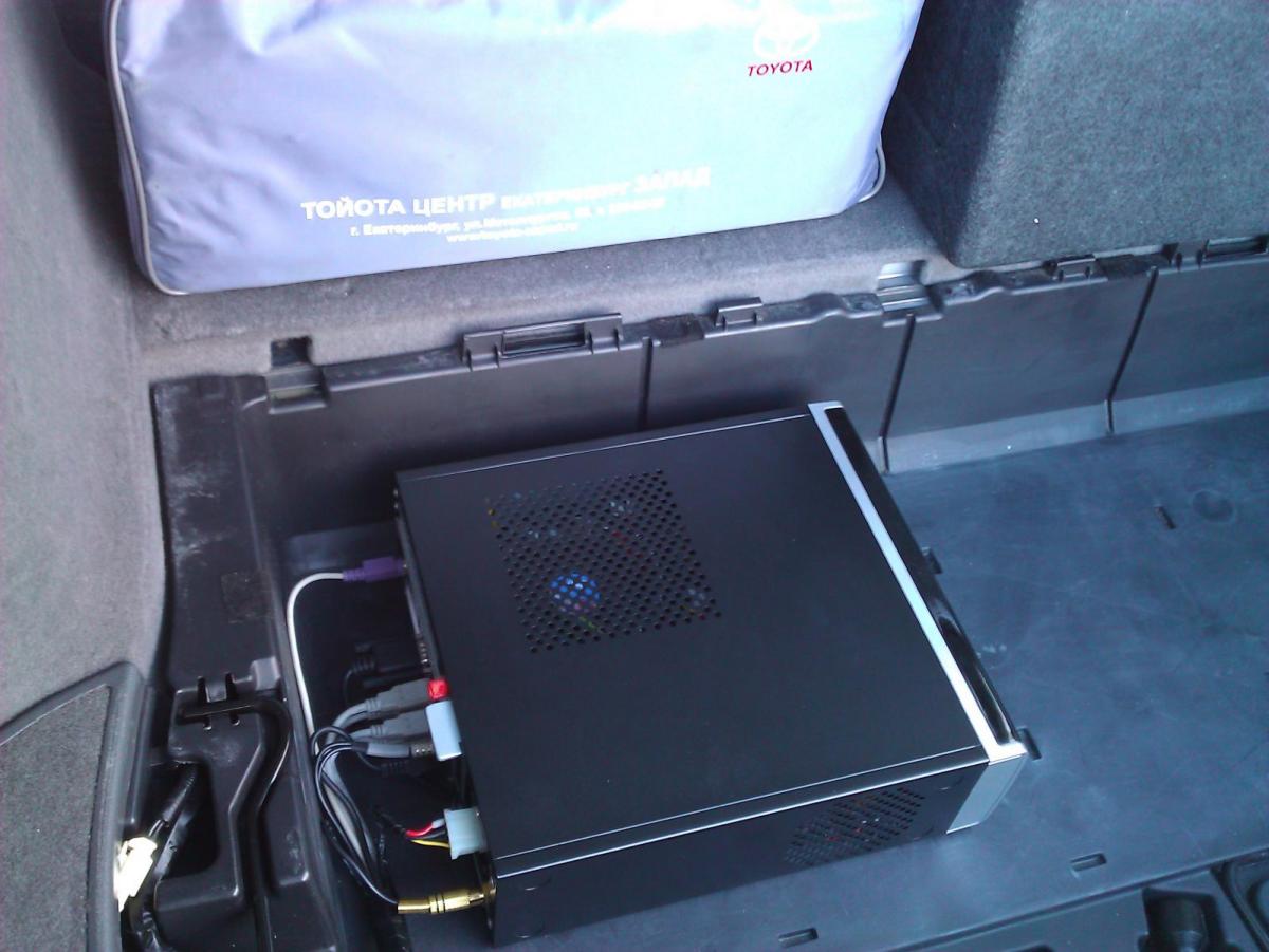

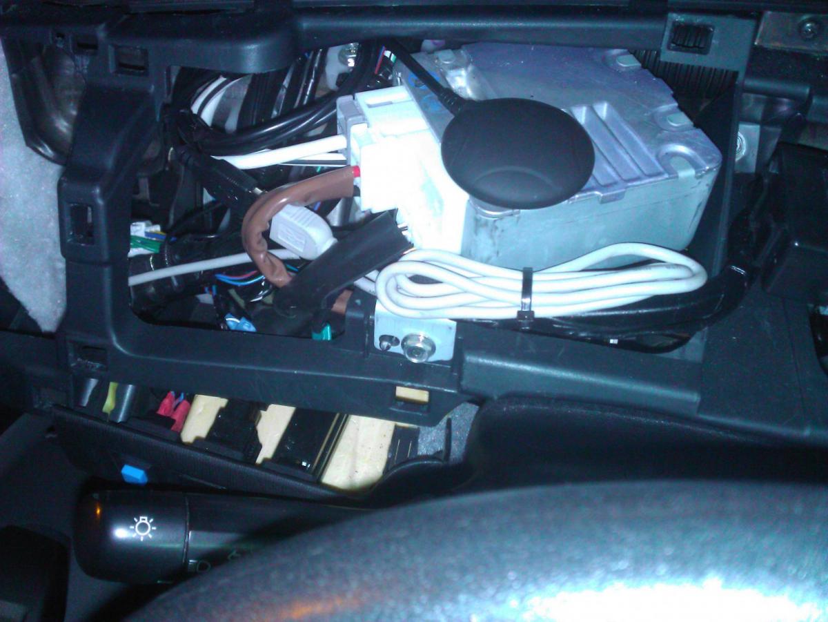

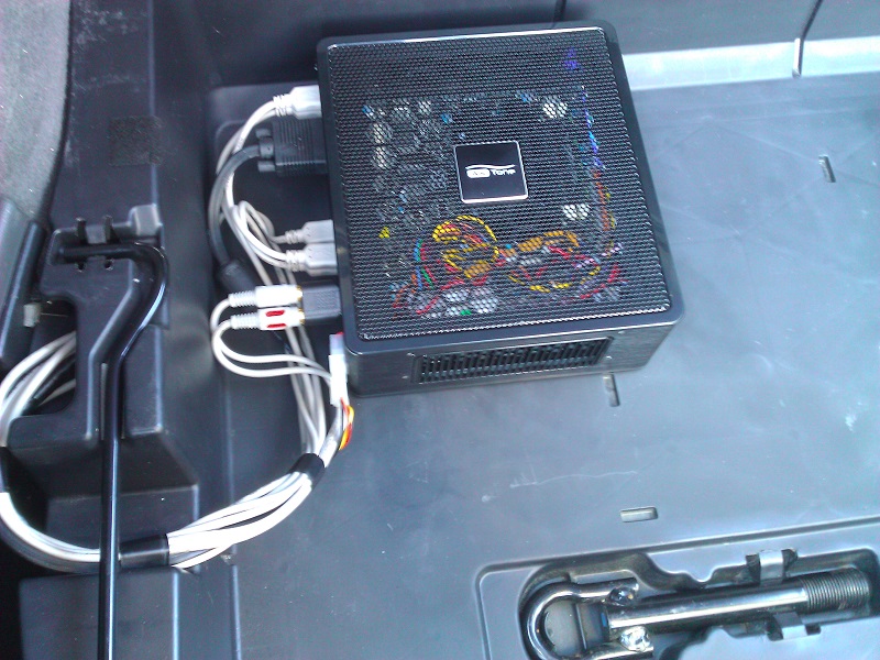

    Корпус рассчитан на мат. плату mini-ITX, размером 17 х 17 см. Удалив комплектный блок питания, я освободил место для своей платы micro-ATX, имеющей размеры 17,5 х 23 см. Громоздкое крепление HDD и слим-привода тоже удалил за ненадобностью, обеспечив лучшую вентиляцию внутри корпуса.

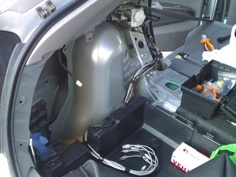

    Разместил в багажнике, в пластиковом коробе, закрывающем запаску. Системник крепится на застежках "липучках", что позволяет его быстро и легко снять/поставить в течение минуты.

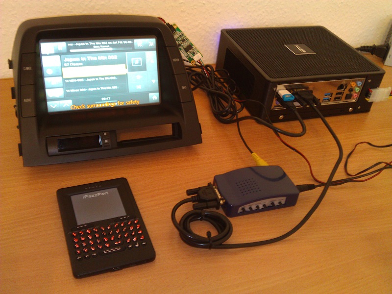

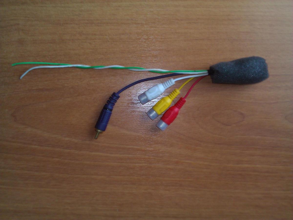

    Подключение видео от CarPC сделал по аналоговому композитному сигналу на вход камеры заднего вида через самодельный коммутатор на малогабаритном 5-контактном реле.
    Для формирования правильного композитного видеосигнала NTSC 3.58, понятного мультисплею, использовал скромную PCI-E видеокарту ATI Radeon HD 3450 на 256MB, имеющую хорошо настраиваемый TV-out.
    Видеовход активируется при включении компьютера, а коммутатор служит для переключения изображения с камеры в режиме заднего хода.
    Для унификации, все подключения Аудио и Видео выполнил на стандартных RCA разъемах (тюльпан), впаяв их в штатную проводку и использовав автомобильные межблочные кабели.

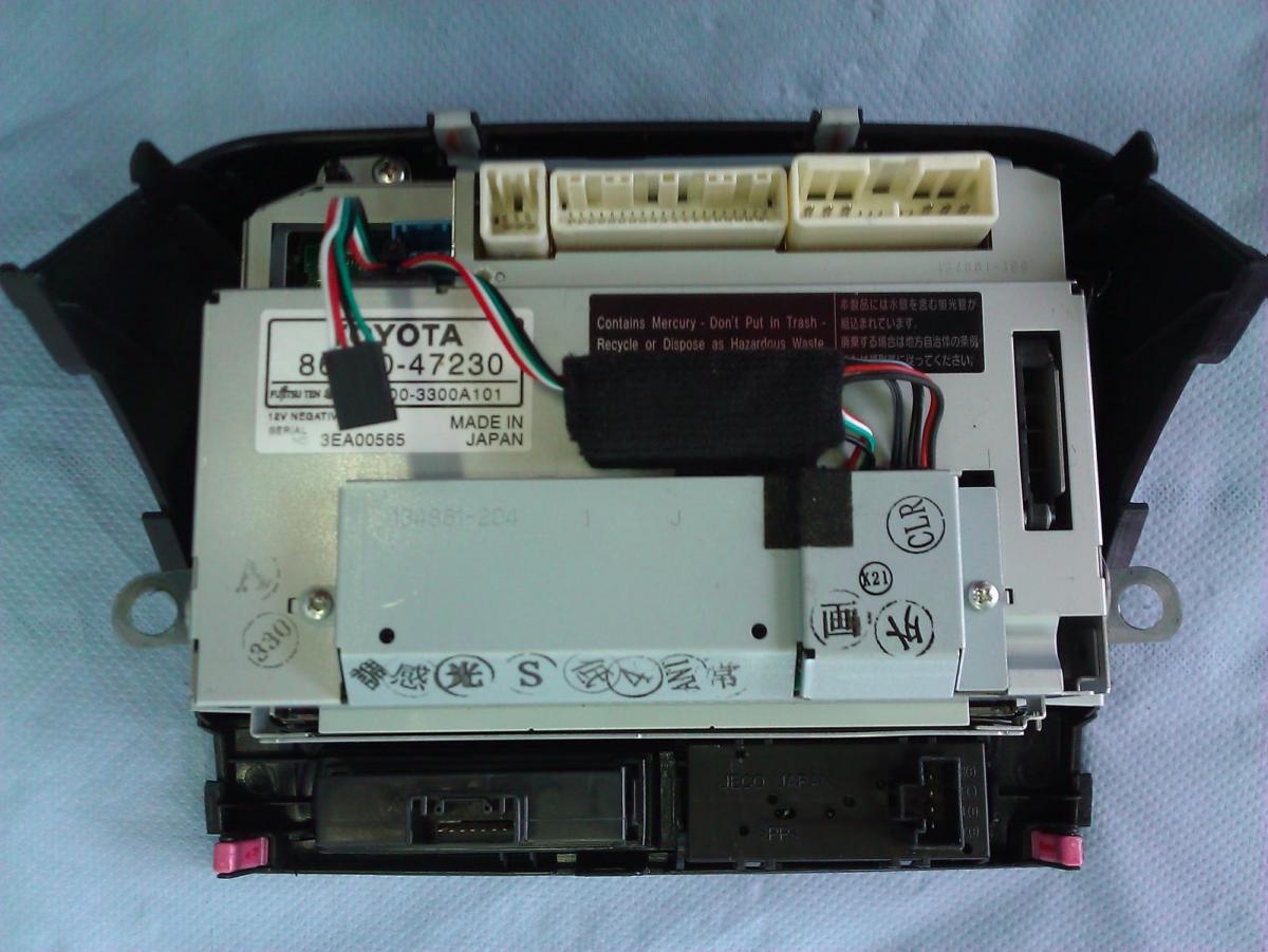

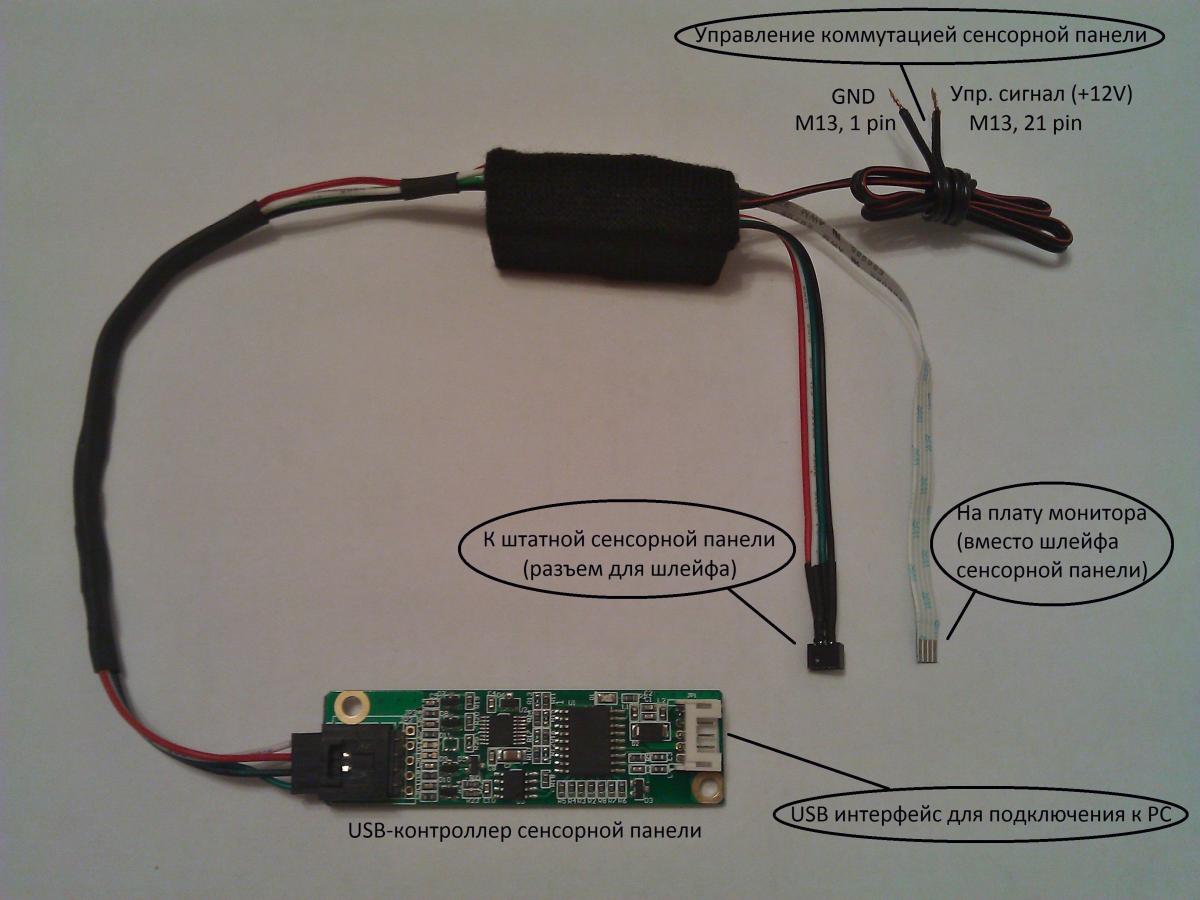

    Сенсорное управление подключал в два этапа.

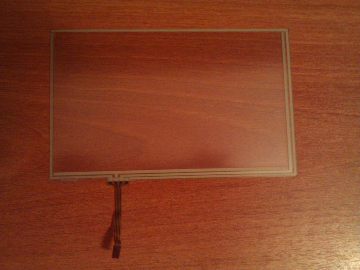

    Для подключения сенсорного экрана использовал USB-контроллер Сенсорной панели.
    Сначала приобрел гибкую сенсорную панель с USB-контроллером, и закрепил ее поверх штатной. Гибкая панель прекрасно исполняет свою функцию и не препятствует нажатиям на штатную панель.
    Не понравилось, что накладная панель сильно бликует на солнце...

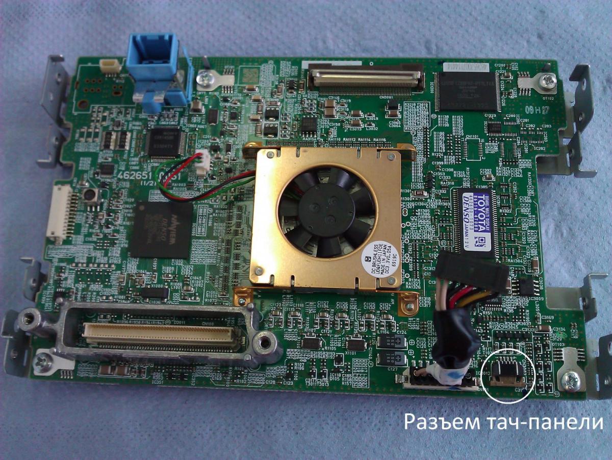

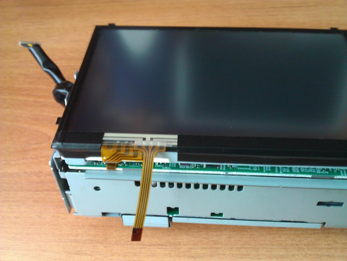

    Определил, что родная панель по своим резистивным параметрам идентична накладной, следовательно, должна заработать с USB-контроллером.

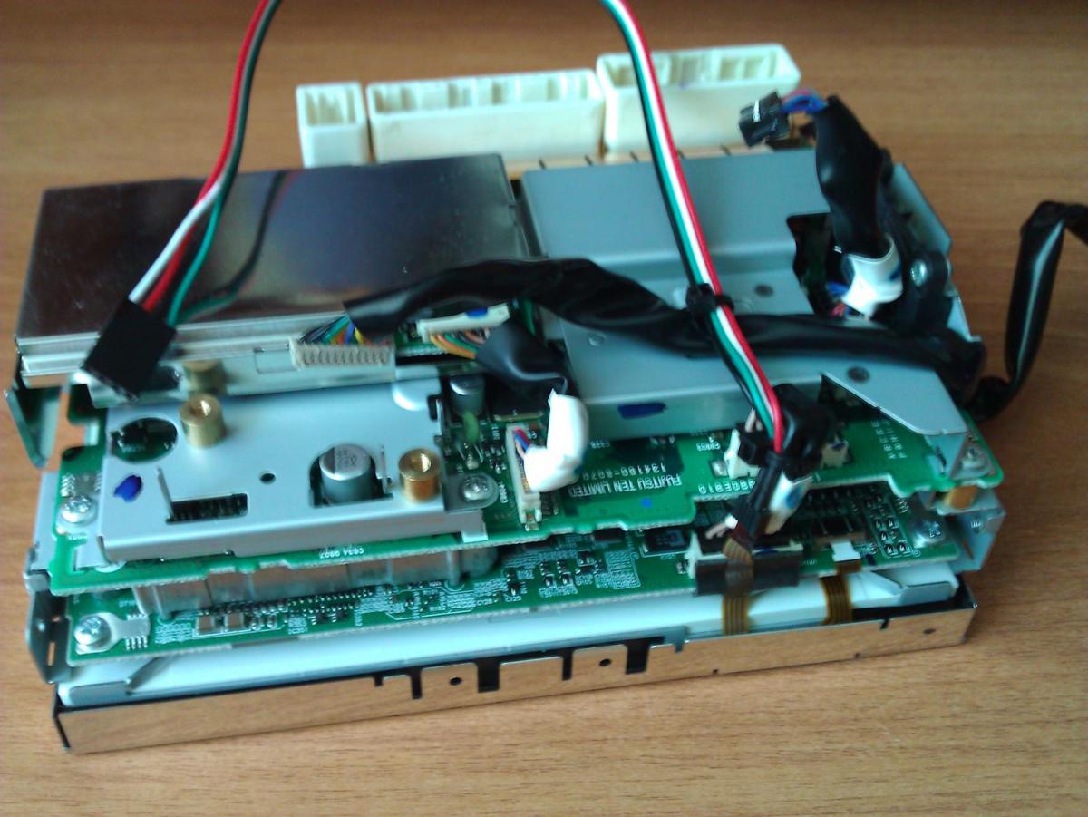

    После проверки работоспособности "на коленке", собрал группу из 4 малогабаритных коммутационных реле для переключения выводов тач-панели с платы мультидисплея на USB-контроллер в режиме вывода изображения с PC. Это необходимо для развязки контроллеров тач-панели, и разделения режимов работы монитора.
    Полностью разобрав мультидисплей, подключил самодельный коммутатор "в разрыв" шлейфа тач-панели.
    Поскольку внутри корпуса мультидисплея свободного места очень мало, я вывел выход с тач-панели, вход на плату дисплея и управление реле из корпуса наружу. Управление реле припаял к контактам разъема со стороны платы, на которых появляется +12 вольт в режиме вывода изображения с PC (разъем М13, 21-й pin, розовый и масса). Коммутационные реле закрепил на двухсторонний скотч под штатными разъемами и изолировал моделином.
    Схема подключения видео на вход камеры заднего обзора актуальна только для Prius 20 рестайл, без системы Park Assist.
    Принцип работы коммутационных реле:
    В нормальном состоянии Touchscreen через нормально-замкнутые контакты реле подключен к своему разъему на плате и работает в штатном режиме.
    При активации видеовхода с PC выключателем Sw 1, реле переключают тач с мультидисплея на USB-контроллер, и он работает уже только с Car-PC. При выключении видеовхода, тач подключается обратно к разъему на плате.
    Сам USB-контроллер закрепил на жгуте мультидисплея, вместе с реле, переключающим видеосигнал с CarPC на вход камеры заднего обзора.

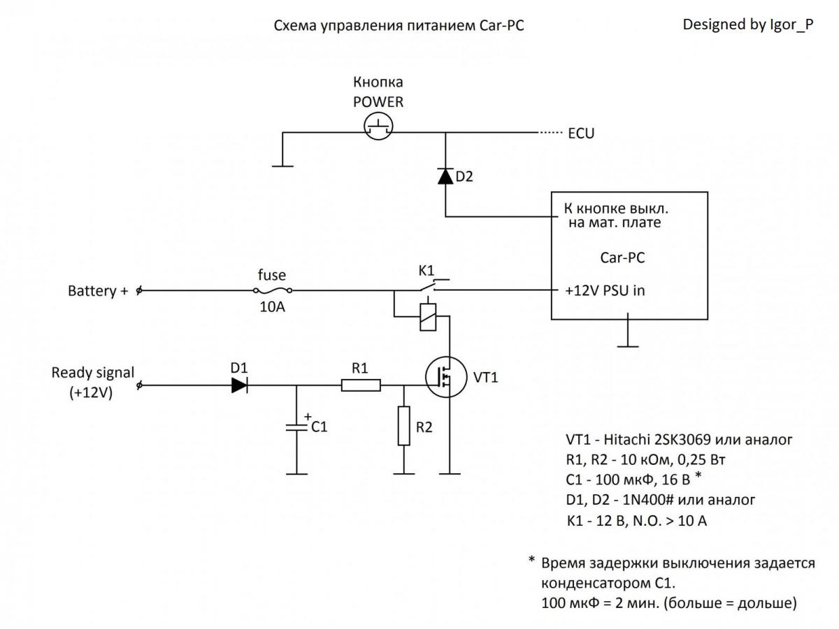

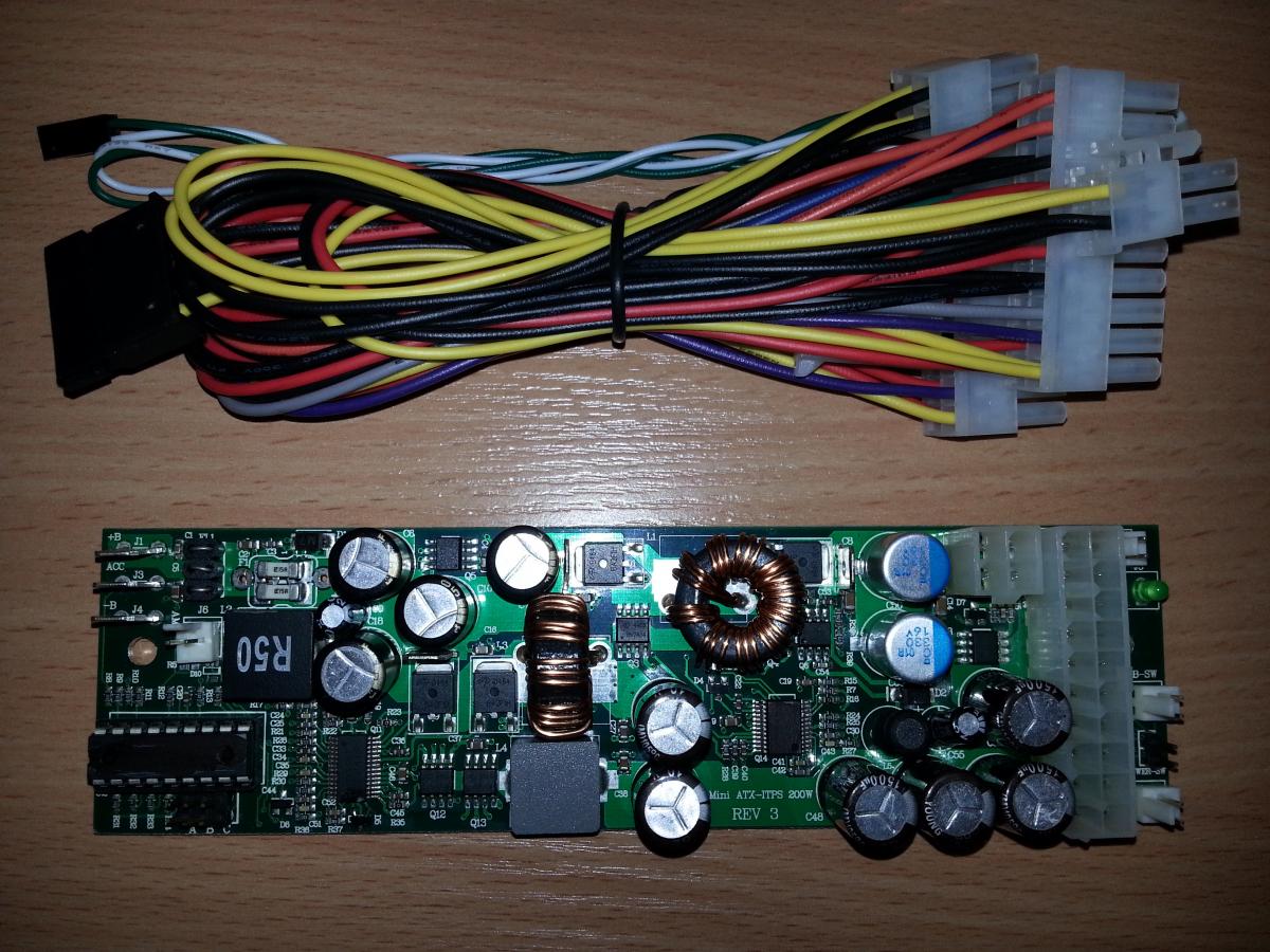

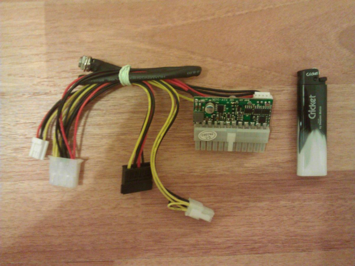

    Для питания CarPC использовал компактный блок питания PICO-PSU 12V, 150W.
    БП включается через силовое реле, подключенное через схему задержки выключения на MOSFET транзисторе к управлению силовыми реле ВВБ (сигнал Ready).
    Питание появляется во время запуска а/м, при включении индикатора READY и пропадает через 2 мин. после выключения.
    2 мин. настроил для того, чтобы PC гарантийно сохранил сеанс и завершил работу с запасом по времени.
    В BIOS настроил включение при подаче питания ("turn On when AC power loss"), благодаря чему PC включается сразу при запуске а/м.
    Кнопку POWER на панели приборов подключил к разъему кнопки включения на мат. плате. В настройках электропитания Windows назначил действие кнопки выключения - Гибернация. Таким образом при выключении Приуса CarPC думает, что нажали кнопку на корпусе и уходит в гибернацию, а при включении - восстанавливается из гибернации и работает с того-же места, что выключился.

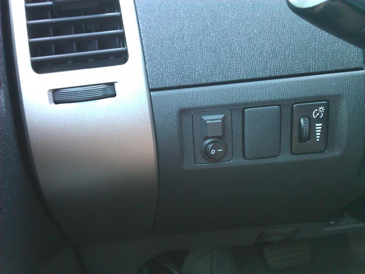

    Для переключения мультидисплея в режим CarPC я использовал клавишный переключатель (SW 1). Для принудительного включения/выключения PC поставил кнопку без фиксации. Установил в свободную заглушку на панели.
    Вместо ультракомпактного блока питания PICO-PSU, пробовал подключать интеллектуальный M2-ATX.
    Каких-либо изменений и улучшений в работе PC замена блока не вызвала. Приобретал M2-ATX из праздного интереса. Не смотря на все его навороченные функции настройки таймингов автоматического включения/выключения и стабильность работы в широком диапазоне напряжений (8 - 28 V), вернул обратно свой старый, более компактный и простой PICO-PSU, как более подходящий в данном случае вариант. Напряжение бортовой сети в Приусе достаточно стабильное и за все время эксплуатации CarPC, этот блок не вызвал никаких нареканий.
    M2-ATX удобнее и намного проще в подключении, и рассчитан на более жесткие условия эксплуатации, т.к. был создан для классических а/м с учетом их особенностей. Но в моем случае, изначально уже была придумана схема с использованием простого, не интеллектуального БП, проверенная временем.
    Из дополнительных "железок" купил:
    GPS-ресивер LocoSys на чипе MediaTek MT3329, установленный на блок усилителя руля.

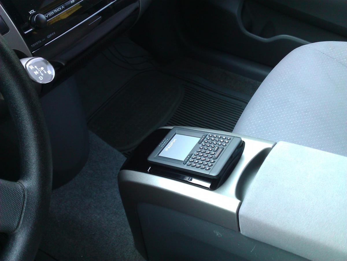

    Еще купил компактную беспроводную клавиатуру с тачпадом и подсветкой кнопок. Ее удобно использовать для настройки программ и работы с файловой системой

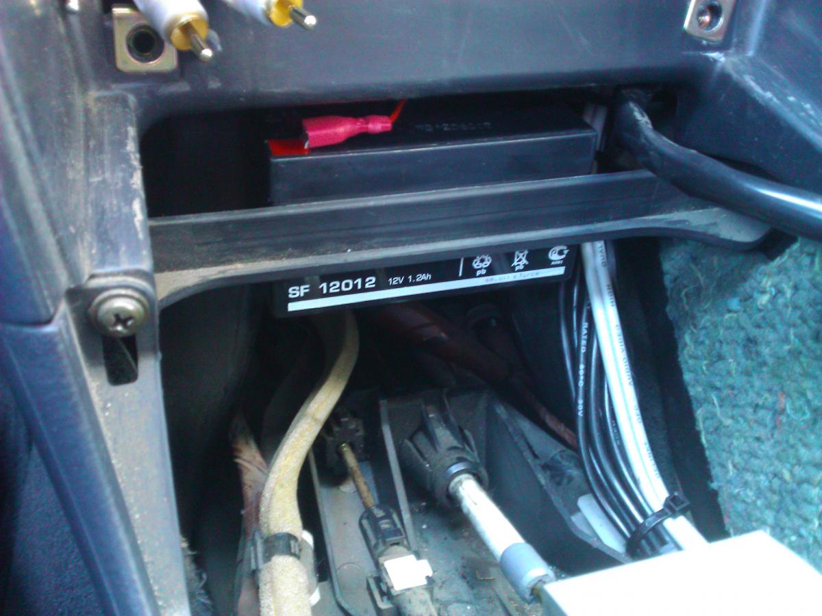

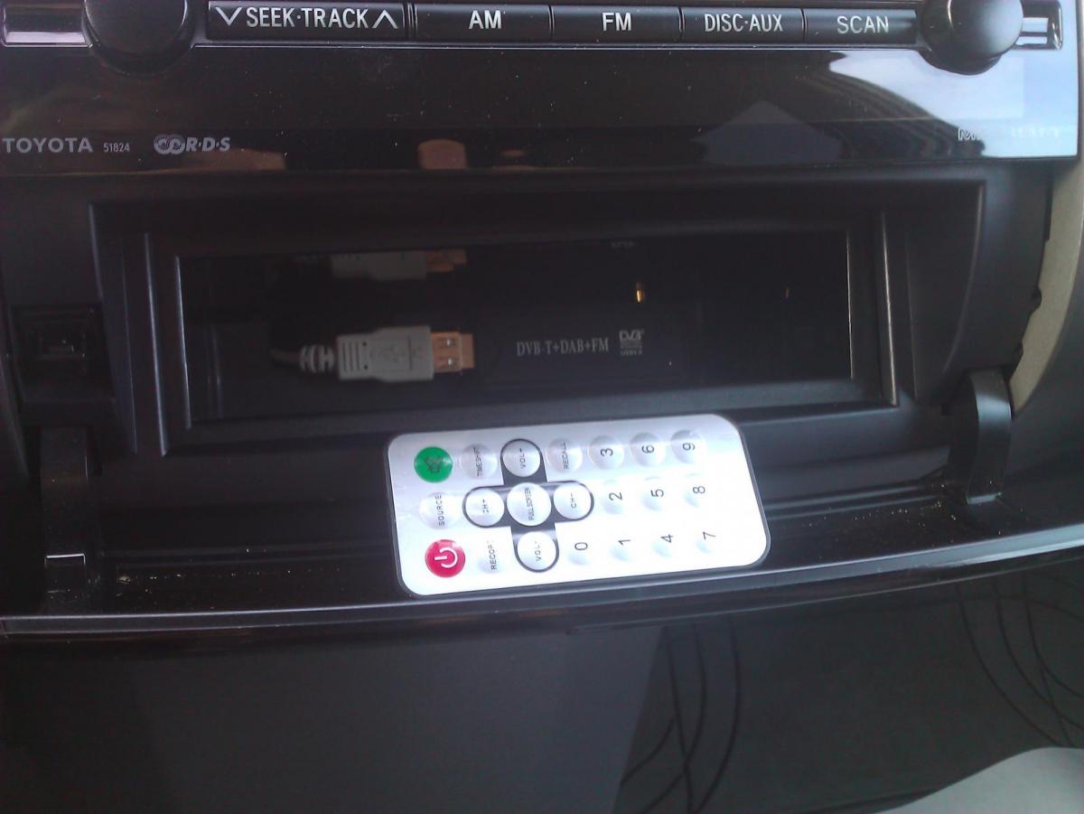

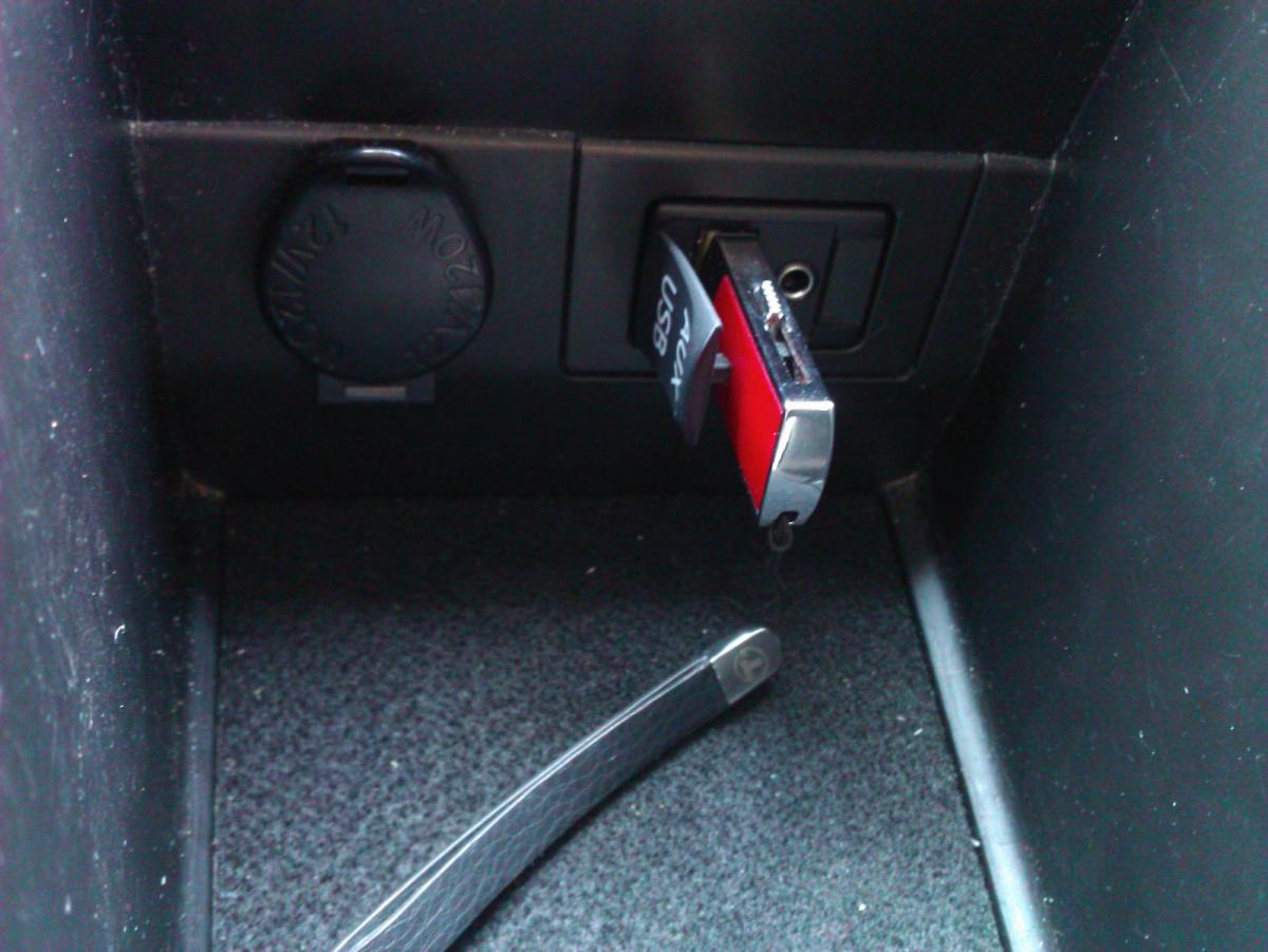

    В центральной консоли заглушку с AUX входом заменил на аналогичную, но с USB разъемом от новых моделей Тойота.
    Приятно втыкать флешки в «штатное» гнездо.

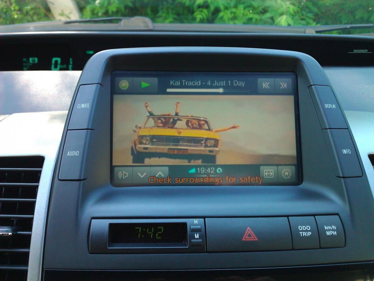

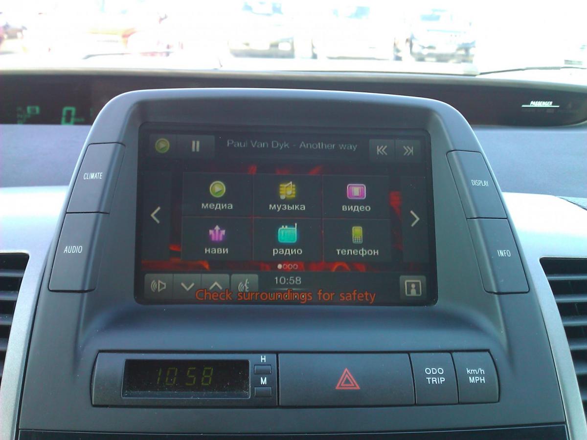

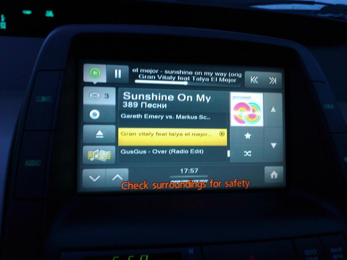

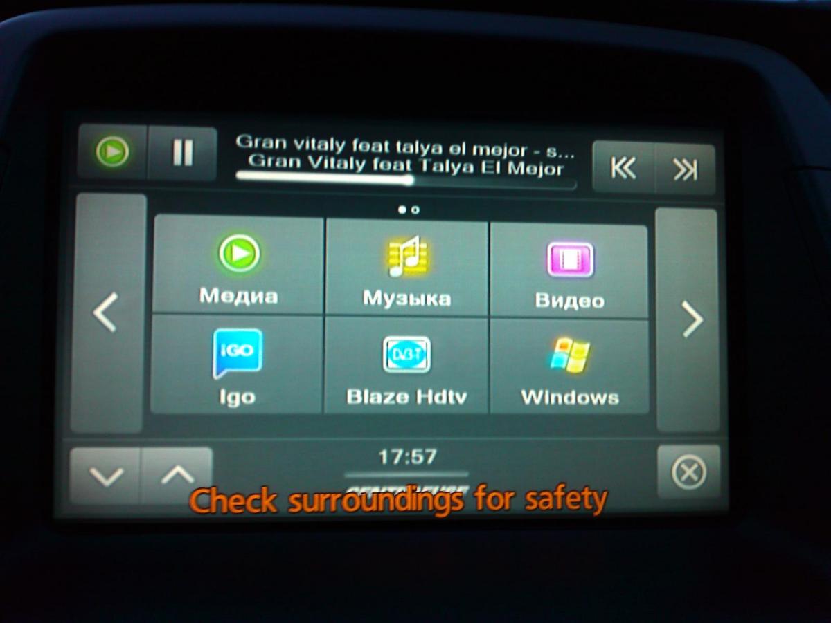

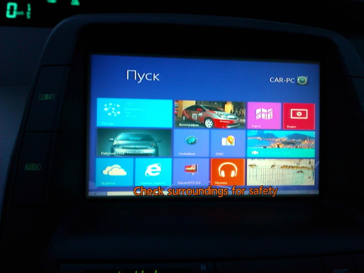

    Программной основой любого CarPC является так называемый Front End - специальная графическая оболочка, заточенная под использование в автомобиле и рассчитанная на управление системой посредством сенсорного экрана.
    В своем проекте на базе Windows 8 я использовал оболочку Centrafuse.
    Навигационную программу использую iGO 8.3. Еще есть Навител Навигатор в эмуляторе Win CE, но iGO нравится больше, работает стабильнее и хорошо интегрируется в CF.
    Как и задумывал, компьютер включается при запуске автомобиля в режиме «Ready», загружается из гибернации в течение 7 - 10 секунд и продолжает работать с момента выключения. При выключении автомобиля, компьютер сохраняет данные оперативной памяти на жесткий диск (Гибернация) и полностью выключается. PC уходит в гибернацию практически мгновенно, но питание отключается с задержкой в 2 минуты, чтобы гарантийно обеспечить корректное завершение работы в любом случае.

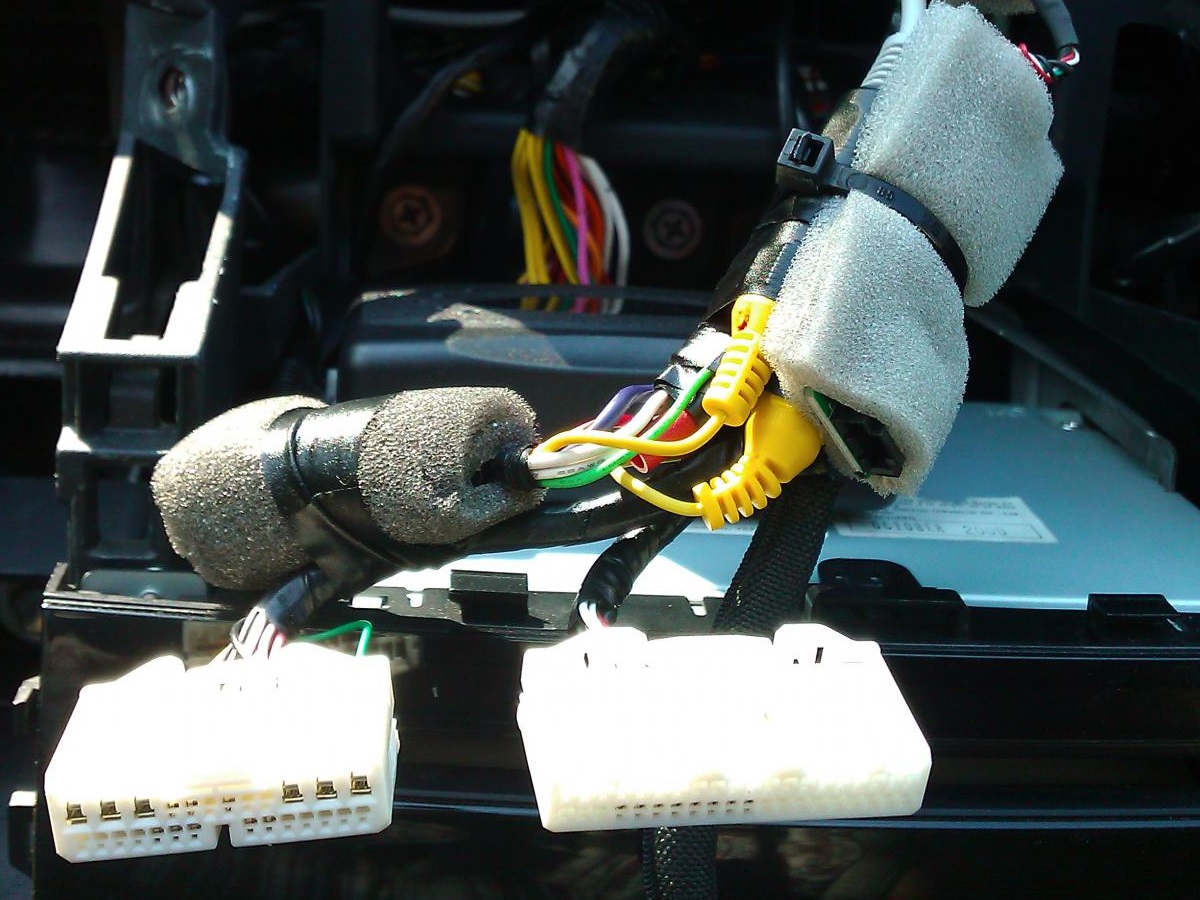

    Подключение кнопок на руле
    Думал, как прикрутить к CarPC кнопки переключения треков на руле.
    Вообще существуют специальные адаптеры для подключения штатных кнопок на руле к PC, типа вот такого
    Но, поскольку звук у меня подключен через усилитель магнитолы, то громкость итак регулируется с руля, поэтому покупать такой адаптер только для переключения треков я счел расточительством.
    В итоге, на глаза мне попалась старая клавиатура, которая была успешно разобрана. В любой проводной клавиатуре большую часть занимает контактная матрица, подключаемая к маленькой плате со светодиодами, размером 3 х 5 см.
    Эта плата и послужила основой.
    Подключил плату к домашнему PC и "методом тыка", при помощи программы диагностики клавиатуры, нашел контакты на плате, при замыкании которых нажимаются клавиши F11 и F12, практически не используемые в программах.
    К плате клавиатуры припаял три провода. При замыкании одного из двух проводов с общим, нажимается одна из этих клавиш.
    Плату соединил с PC ее стандартным проводом и потянул по левому порогу. Сама плата небольшая, ее изолировал и спрятал под накладкой заднего порога.

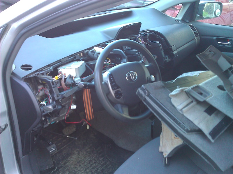

    Разобрал кожух рулевой колонки и руль, нашел три свободных контакта в спиральном кабеле, соединяющем кнопки на руле с проводкой автомобиля, их и использовал.
    Далее три провода подсоединил к свободным контактам разъема спирального кабеля в рулевой колонке.
    Из блока кнопок на руле выпаял три провода от кнопок переключения треков и подключил их к аналогичным свободным контактам в разъеме спирального кабеля в рулевом колесе.
    Таким образом, кнопки на руле, как-бы нажимают клавиши на клавиатуре.

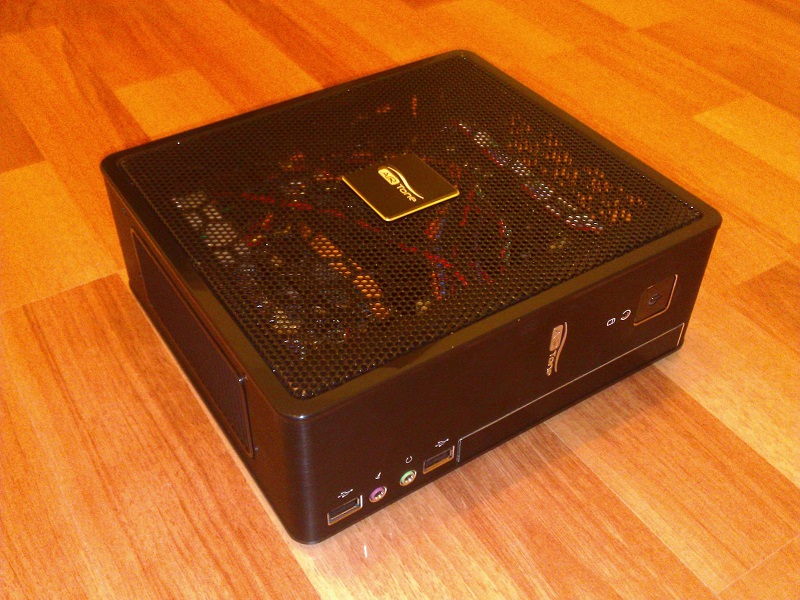

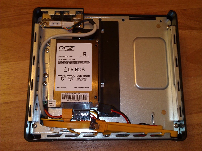

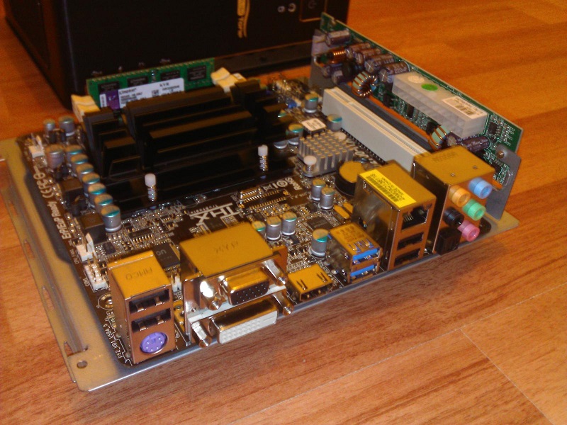

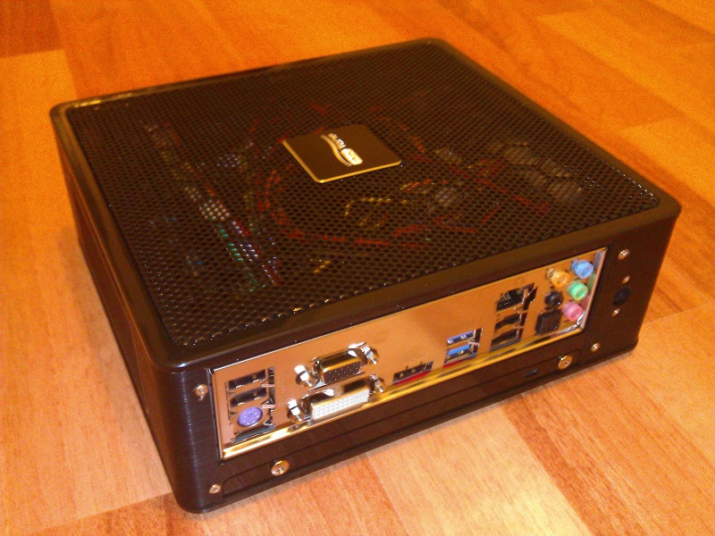

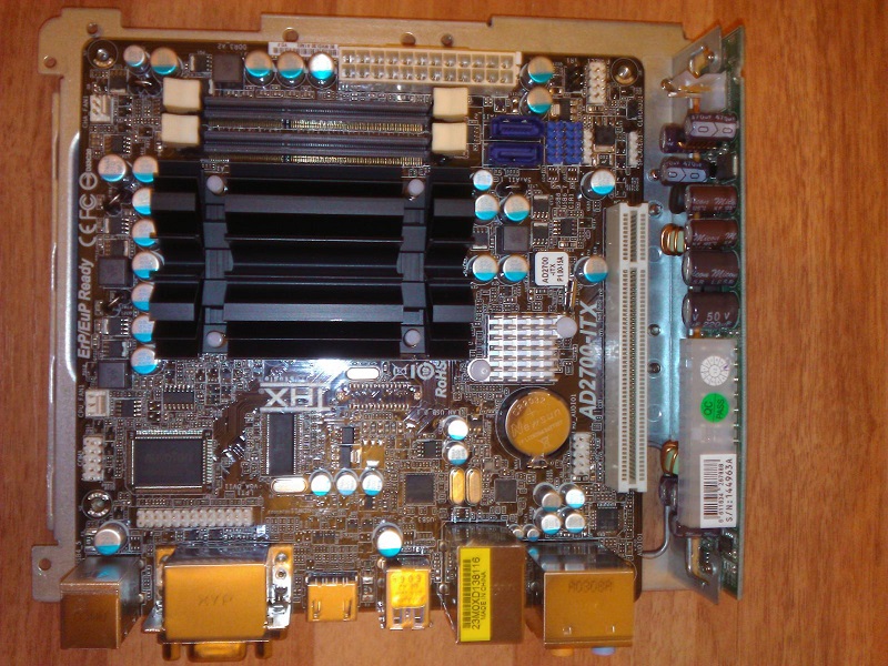

    Аналогично своему проекту, изготовил CarPC в такой-же автомобиль Toyota Prius в 20-м кузове
    Основой послужила мат. плата ASRock AD2700-ITX, с предустановленным процессором Intel D2700 (2 ядра, 2,13 GHz) и пассивным охлаждением.
    - Корпус AirTone LP-301 mini-ITX, с встроенным блоком питания, работающим от внешнего источника 12 V, очень компактный - 76 x 192 x 225 мм.
    - SSD OCZ Agility 3 на 60 GB
    - Оперативная память Kingston SO-DIMM DDR3, 4 GB
    Из дополнительных железок использовал:
    - USB Touchscreen controller, для подключения штатной сенсорной панели
    - VGA to AV Converter, для вывода изображения на штатный монитор, в "понятном" ему формате NTSC 3.58
    - GPS ресивер GlobalSat BU-353s4 с интерфейсом USB, для навигационного ПО

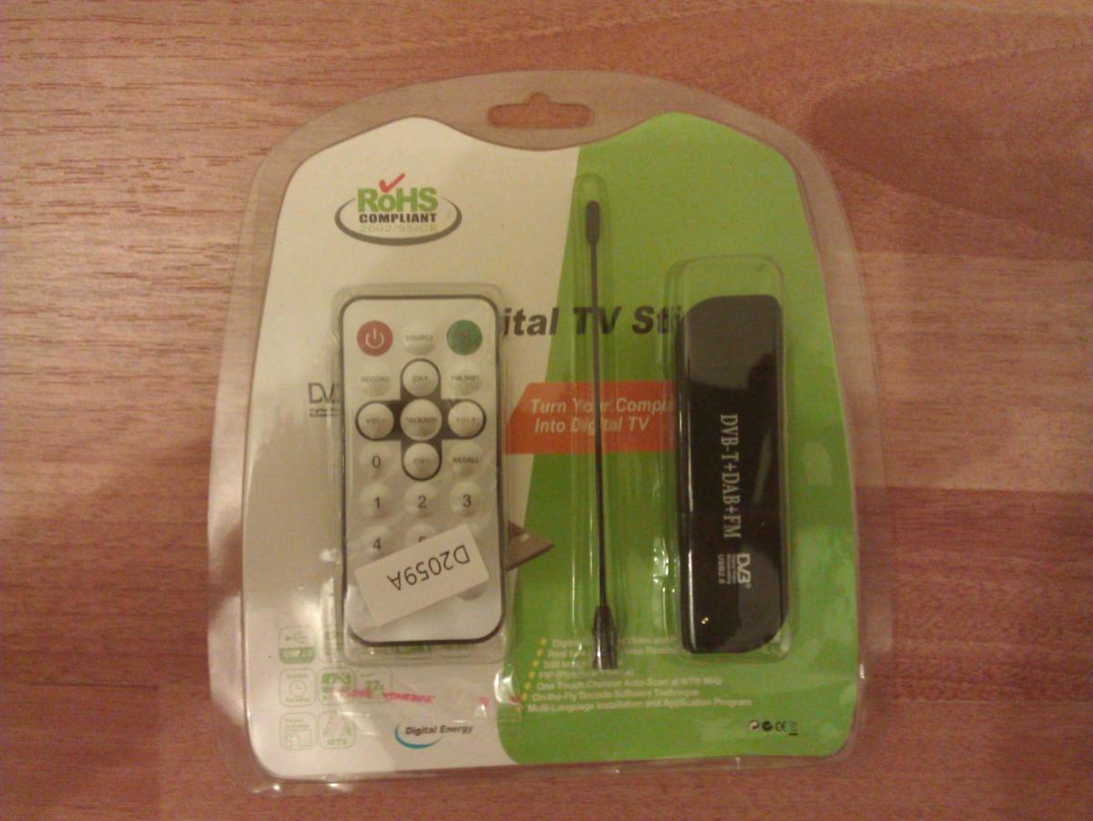

    - USB ресивер DVB-T + FM, для просмотра эфирного цифрового ТВ
    - Автомобильная DVB-T антенна
    Системник выглядит вот так:
    Корпус компактный, с пассивным охлаждением, на борту Windows 8 x86.
    Все подключения, расположение системника и используемый софт - аналогично проекту в моем автомобиле.

    А ято за внешний БП на 12в-12в ?
    Последний раз редактировалось Chip; 25.12.2013 в 14:08.
    Злой гибридовод Аватар для Igor_P
    31.05.2012
    14
    180
    По умолчанию Re: CarPC в Toyota Prius NHW20 - установка мультимедийного компьютера
    Не совсем понял вопрос...
    Блоки питания в обоих компах - не интеллектуальные DC-DC конвертеры из 12V в ATX-стандарт (такой и такой), со схемой управления от штатной кнопки запуска а/м.
    Как уже писал, ради интереса пробовал использовать интеллектуальный M2-ATX, но в данном автомобиле в нем совершенно нет необходимости, т.к. нет перепадов напряжения, да и громоздкий он слишком.
    То есть напряжение бортовой сети всегда стабильное 12в?
    А как же заряд аккумулятора? Для заряда требуется 14.4в
    31.05.2012
    14
    180
    Для справки, у гибридных а/м Тойота напряжение бортовой сети очень стабильное и во время работы силовой установки всегда держится в пределах 13,9 - 14,0 В, не зависимо от количества включенных потребителей. А поскольку в а/м в принципе отсутствует привычный стартер и запуск гибридной установки осуществляется включением всего двух силовых реле высоковольтной батареи, то это полностью исключает просадку напряжения АКБ ниже значения в режиме ожидания (у меня это прим. 12,6 - 13,2 В. Это-же обеспечивает безпроблемный запуск двигателя в любой мороз).
    Компьютер включается только при включении зажигания. В этот момент напряжение борт. сети уже 14 В. Для ограничения входного напряжения, в цепи питания БП стоит пара мощных диодов, постоянное падение напряжения на которых составляет прим. 1,2 В. Таким образом, БП всегда работает от питания 12,6 - 12,8 В. Так что CarPC практически не испытывает никаких перегрузок по входному напряжению. По собственным тестам, такой блок питания в связке с используемыми мат. платами нормально работает в диапазоне от 11,2 до 13,6 Вольт входного напряжения. Эта схема без нареканий работает уже второй год на двух машинах, так что M2-ATX у меня лежит без дела, в ожидании следующих проектов
    Другое дело, мой проект по установке CarPC в Toyota Avensis с "классическим" ДВС. Там я тоже использовал простейший блок питания из-за ограничения бюджета. Но для предотвращения просадок в момент запуска, я использовал дополнительный аккумулятор, питающий CarPC и монитор при нехватке напряжения в борт. сети - тоже работает с сентября '12 года.
    Последний раз редактировалось Igor_P; 26.12.2013 в 01:38.

    Цитата Сообщение от Artemiy Посмотреть сообщение
    Грамотно расписали.
    Вопрос по TV-тюнеру: В CF он не работает, да?
    И еще, Вы заморочились с клавиатурой, подсоединив на F11-F12 клеммы с мультируля. А есть какое-нибудь решение "из коробки", а не паять клавку? Себе такое придется скоро делать (управление с руля подключать), но руки под паяльник не заточен (изолента наше всё ). Мне придется еще и громкость на руле регулировать. То есть надо какой-то девайс и драйвер чтобы по сигналам с руля управлял громкостью и F11-F12.
    TV-тюнер работает через BLAZE HDTV Player - идет в комплекте. В CF можно встроить, как запуск внешнего приложения. Интерфейс программы не удобный для сенсорного экрана, но в комплекте идет пульт ДУ для переключения каналов и др. функций. Так-же TV-тюнер хорошо работает через Windows Media Center (в Windows 7), но уже без ДУ. Стоит отметить, что эта модель TV-тюнера поддерживает только формат вещания DVB-T1 и только бесплатные каналы.
    Для подключения штатных кнопок можно использовать, например, JoyCon EX CarPC Stering Wheel Interface. Сам не пробовал, но по описанию очень функционально.
    29.03.2010
    63
    217
    Спасибо за наводку. Сразу не нашел выше в теме. Только правильнее искать по "steering Wheel Interface" Так больше интересных вещей находит, например: http://www.ebay.com/itm/221286412466...84.m1438.l2649
    Только меня больше интересует FM радио. В CF работает? Или только с родной софтины запускается? Хотелось бы интерфейс глянуть.
    Да, еще, Вы отдельную антенну покупали. А та, что идет в комплекте с тюнером - плохая?
    Вопрос по гибернации. При гибернации (сне) комп электричество не потребляет? Или потребляет, но очень мало? У меня настроен БП так, что он делает завершение работы. Боюсь, если на гибернацию переключить - будет аккумулятор высаживать.
    Кстати, по поводу энергопотреблении, Вы не рассчитывали сколько он потребляет? Мой комп заводился от 12В и 5А. Но это очень грубо. Нечем было мерить сколько именно он потребляет ампер. Было бы интересно. Тогда можно хоть примерно прикинуть энергопотребление от штатного аккумулятора. А то при незаведенном движке долго гонять комп стремно.
    И Вы еще писали, про просадку в сети электропитания, что типа в Приусе этого нет. А как в других авто? Стоит ли заморачиваться более "умным" блоком питания, а то у меня стоит M3-ATX. Вроде тоже с интеллектуальным питанием. А этот здоровый шел с корпусом, но я его вытащил. Не оценил, видать.
