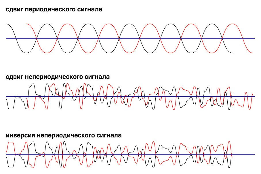

    Сдвигать фазу не правильно. Это сработает только в случае с периодическим сигналом у которого симметричные фронты. На самом деле надо инвертировать сигнал. Такой же принцип используется в акустических системах типа "Тянитолкай", но только не для подавления, а для усиления звука
Название:	Буфер обмена01.png
    По умолчанию Re: Arduino и система активного шумоподавления
    Нужно сдвигать фазу на 90 гр относительно источника сигнала, это тоже самое что и инверсия
    И ее придется подстраивать в зависимости от местоположения микрофона и излучающих головок

    Тут именно надо инверсию сигнала, не сдвиг!
    Сдвиг на 90 градусов будет целесообразно если имеется переодический сигнал, а именно синусоида, то сдвинув синусоиду на 90 градусов получим косинусоиду (она не является противоположностью синусоиды), а если на 180 градусов мы получаем тот же самый сигнал, который будет противоположностью исходного....
    Просто если сдвигать звуковую волну шума, то мы получим лишь только новую третью волну, которая будет некой Равнодействующей между исходной и получившейся, и добавится новый лишний звук (фон)...Звук является своего рода не какимто гармоническим колебанием (с постоянной амплитудой и частотой колебаний), а именно шум...

    Ну звук-то хоть и не синусоидальный, но достаточно симметричный на протяжении нескольких периодов и сдвиг вполне подходит, зато появляется возможность подстройки на предмет разного положения уха, микрофона, динамика, учёта "неконтролируемых" факторов и просто индивидуальной настройки . Инверсия даст компенсацию только в районе динамика. В любом случае звуковое поле внутри машины очень сложное и динамическое и 100% компенсации никогда не добиться, а разница в единицы и даже десятки процентов будет почти не ощутима.
