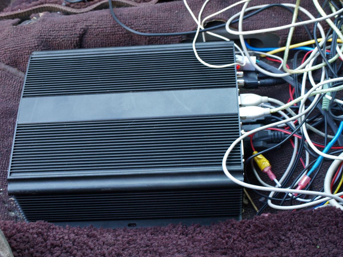

    Добрый день! Имеется монитор Lilliput 669GL-70NP/C/T, подключен к компу через HDMI, все прекрасно работает, в том числе тачскрин! При попытке подключить камеры (обгона и заднего вида) через специальный переходник (фото внизу) перестает работать тачскрин. Переходить на VGA не хочется!
    Как побороть? Заранее спасибо.

    Я такое встречал - причем был уверен, что убил тач. Но оказалось, что дохлый переходник...
    Подключите камеры, припаяв проводники непосредствено на сам разъем на плате - я именно так и сделал
