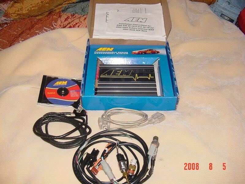

    В общем стоит у меня карпс и блок управления двигателем AEM

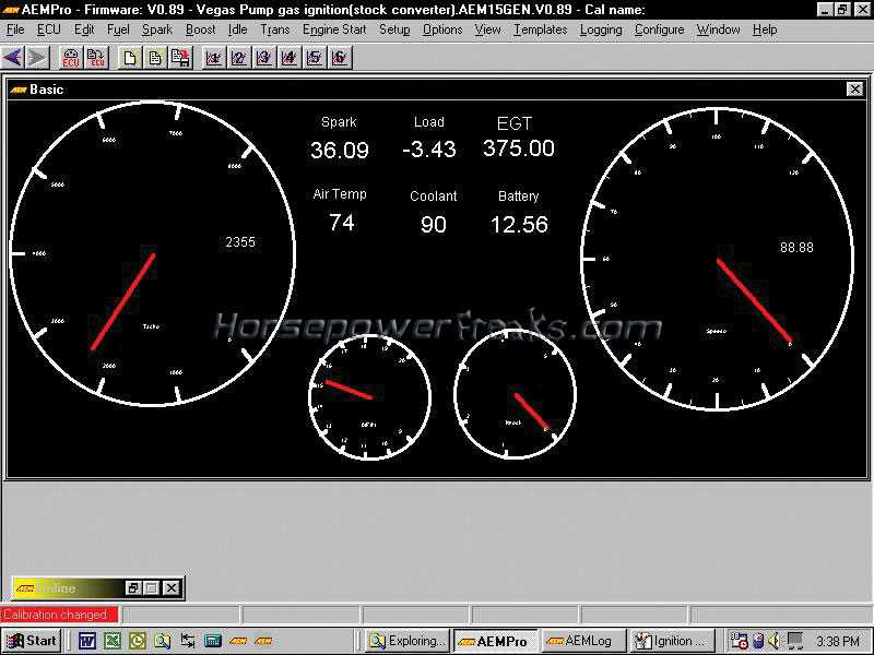

    софт для блока управления бесплатный AEMPro http://www.aemelectronics.com/files/...ease070406.EXE
    В софте этом есть кнопка Dash, которое открывает отдельное окно с показаниями датчиков
    Общается блок управления с карпс через переходник usb/com
    Настраивать мотор конечно не удобно через капс, а вот смотреть на показания датчиков очень бы хотелось через карпс, в то время пока я просто гоняю по дорогам общего пользования.
    Собственно мне как нить вытащить бы этот dash из AEMPro и засунуть в отдельную прогу которая просто коннектилась к мозгу выводила бы данные приборов без запуска AEMPro. Денег у меня конечно не вагон, но в долгу не останусь $$$

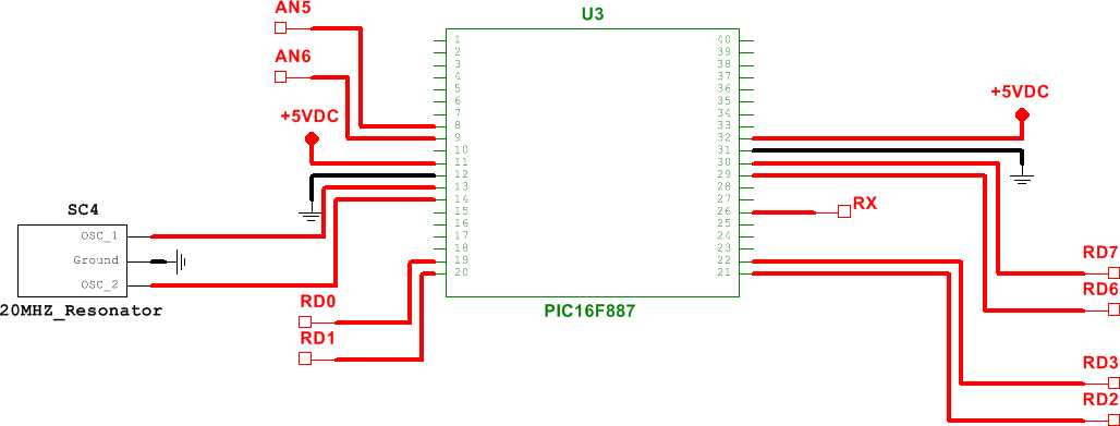

    Продолжаем. Я связался с парнем, который сделал лсд экранчик для мозга, он скинул мне ссылку, где он расписал как и что он делал:
    тут он разобрался с сигналом
    Исходный код его прошивки (сохраню для будущих поколений)
    // Author: Me
    // Filename: MikroC Senior Project v1.3.c
    // Title: AEM EMS Serial Data Display with Analog Sensors
    // Date: 23FEB14
    // Version: 1.3
    // MCU: PIC16F887
    // FOSC: External 20.0 MHz
    // Config: CONFIG1 :$2007 : 0x23EA
    // CONFIG2 :$2008 : 0x0700
    // Function: The program will read in data bytes via UART from an AEM Engine
    // Management System (EMS). It will then convert these bytes to a
    // human readable format and display them on a 40X2 character LCD
    // display.
    // The program will also receive analog voltage values from two
    // external sensors. It will then scale these values to a human
    // readable format and display the values on the LCD display.
    // Compiler: MikroC PRO for PIC v.6.0.1

    char pid_18 [] = "";
    char pid_19 [] = "";
    char vacuum [] = "VAC:";
    char warning [] = "**** ";
    const char pids = 8; // Baseline amount of items that will be shown on the LCD
    unsigned int pid_count = pids; // Establish the initial background LCD display
    const unsigned long baud_rate = 19200; // Establish baud rate for UART
    unsigned opsi_temp, fpsi_temp; // Raw values read from A/D converter
    char data_temp; // Temporary storage of data bytes read from UART
    char opsi_raw[4]; // Value to be displayed as oil pressure
    char fpsi_raw[4]; // Value to be displayed as fuel pressure
    char data_to_display[15]; // Untrimmed display data
    const int stream_size = 6; // Given by parameters in AEM configuration.
    // Subtract by one to get number of data bytes
    // which includes the checksum for later
    // calculation
    char stream_counter; // Temporary counter to store incoming data
    unsigned short data_bytes[stream_size]; // Create an array to store the input data bytes
    float conversion_buffer; // This is the buffer space to conduct calculations
    char output[15]; // Output array that will be displayed on the LCD
    char checksum; // Checksum variable to be evaluated against data_bytes[0]
    char i; // Simple one byte variable to be used in a for loop
    unsigned long eliminate_float; // Variable to eliminate scientific notation from a
    // floating point number that has fractional
    // values
    const float sensor_scalar = 0.4902; // Scalar value for analog sensors
    const float sensor_offset = -12.5; // Offset value for analog sensors
    const float scalar[]= // Scalar values that correspond with AEM telemetry settings
    '\0', // Pad first location
    0.057188, // Byte 1
    1.226563, // Byte 2
    0.976563, // Byte 3
    0.019531, // Byte 4
    0.351562 // Byte 5
    const float offset[]= // Offset values that correspond with AEM telemetry settings
    7.32, // Byte 1
    2, // Byte 2
    0, // Byte 3
    0, // Byte 4
    -17 // Byte 5
    char alarm_identifier; // Identifies which alarm is present
    const char low_oil_threshold = 10; // Threshold value for low oil pressure
    const char overboost_threshold = 170; // Threshold value for overboost condition in kPa
    const char knock_volts_threshold = 1.00; // Knock volts threshold
    char alarm_timer; // Variable to allow the alarm condition to persist after clearing
