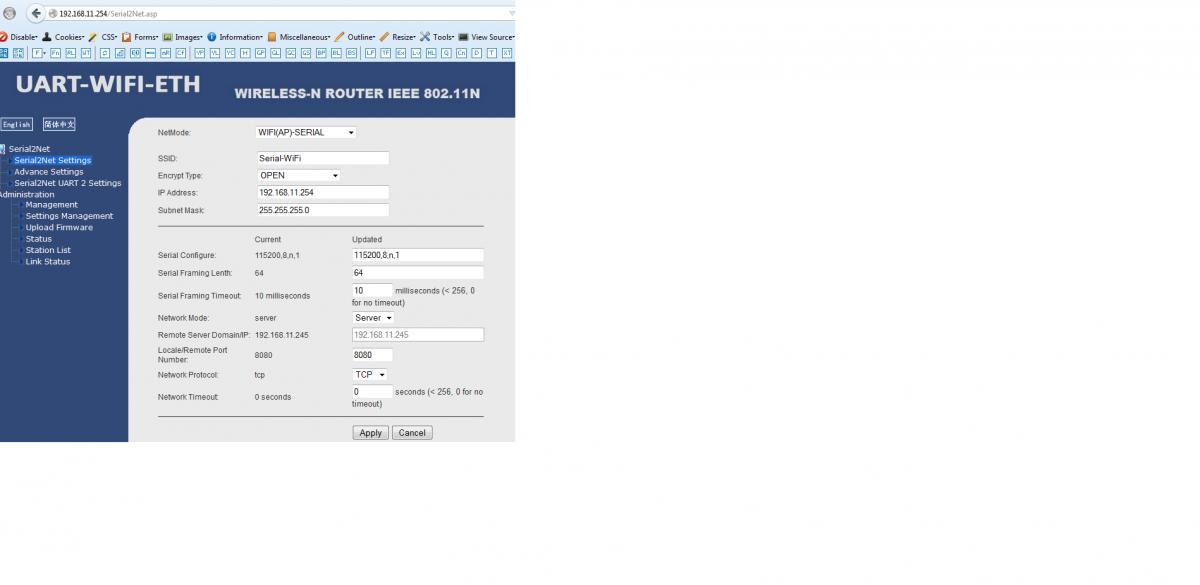

4. Перевел wifi в режим WIFI(AP)-SERIAL (как на картинке ниже):

Сначала вроде передача идет, вот что пишет тиббо:
09/04/14 01:28:27 - COM9 (INFO): VSP opened, transport=TCP(TDI), routing=client, remote=192.168.11.254:8080, connect=immediately, OTF=disabled
09/04/14 01:28:38 - COM9 (INFO): Device closed
Но в итоге ничего не вгружается в ардуино.
Подскажите в чем может быть проблема.
