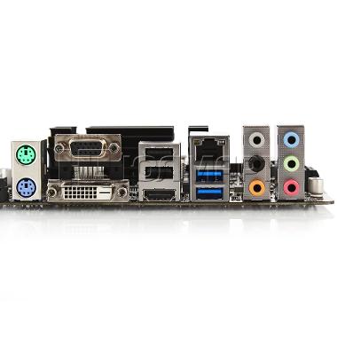

    По умолчанию ASRock Q1900DC-ITX
    Общее
    Тип
    Со встроенным процессором
    Производитель
    ASRock
    Модель
    Q1900DC-ITX
    Форм-фактор
    mini-ITX
    Персональные особенности
    COM-порт/коннектор,
    HDMI,
    LPT-порт/коннектор,
    SATA 3,
    USB 3.0
    Процессор
    Производитель процессора
    Intel
    Тип встроенного процессора
    Celeron
    Количество ядер процессора
    Номинальная частота процессора, МГц
    2000
    Чипсет
    Производитель чипсета
    Intel
    Версия чипсета
    Оперативная память
    Тип оперативной памяти
    DDR3
    Поддержка оперативной памяти
    DDR3 1066,
    DDR3 1333,
    Внимание! Форм-фактор памяти SO-DIMM,
    Максимум 16 ГБ,
    Поддержка двухканального режима
    Встроенное оборудование
    Видео
    Интегрированное
    Аудио
    7.1 канальный кодек,
    Realtek ALC892
    Сеть
    Проводная сеть
    Gigabit LAN
    Беспроводная сеть
    Нет
    Шины передачи данных
    PCI Express x16
    Нет
    PCI Express x8
    Нет
    PCI Express x4
    Нет
    PCI Express x1
    x1
    SerialATA
    x4
    Интерфейсы
    Порты и разъемы
    - 1 x LPT
    - 1 x COM
    - 1 x TPM
    - 1 x Разъем проникновения в корпус
    - 1 x Разъем для подключения вентиляторов процессора (3-pin)
    - 1 x Разъем для подключения вентиляторов корпуса (3-pin)
    - 2 x Разъем питания SATAs
    - 1 x Вывод аудио на переднюю панель корпуса
    - 1 x SPDIF Out
    - 1 x USB 2.0 (поддержка до двух USB 2.0) (Защита от электростатических разрядов (ASRock Full Spike Protection))
    - 1 x разъема USB 3.0, обеспечиваемых чипом ASMedia ASM1074 (поддержка до двух USB 3.0) (Защита от электростатических разрядов (ASRock Full Spike Protection))
    - 2 x SATA2 3.0 Гб/с, с поддержкой функций NCQ, AHCI и Hot Plug
    - 2 x разъема SATA3 6.0 Гб/с, обеспечиваемых чипом ASMedia ASM1061, с поддержкой функций NCQ, AHCI и Hot Plug
    - 1 x mini-PCI Express
    Порты и разъемы задней панели
    - 1 x Разъем DC (Питание от внешних адаптеров 9~19 Вольт)
    - 1 x PS/2 для мышки
    - 1 x PS/2 для клавиатуры
    - 1 x D-Sub
    - 1 x DVI-D
    - 1 x HDMI
    - 2 x USB 2.0 (Защита от электростатических разрядов (ASRock Full Spike Protection))
    - 2 x USB 3.0 (Защита от электростатических разрядов (ASRock Full Spike Protection))
    - 1 x RJ-45 LAN с индикаторами (ACT/LINK LED и SPEED LED)
    - Разъёмы HD-аудио: Боковые динамики / Задние динамики / Центр / Сабвуфер / Линейный вход / Передние динамики / Микрофон
    Прочее
    Поддержка NVIDIA SLI
    Нет
    Поддержка AMD CrossFire
    Нет
    Дополнительно
    Особенности
    - ASRock Full Spike Protection
    - ASRock Cloud
    Габариты
    Размеры, мм
    170 x 170 мм
    Упаковка
    Размер упаковки (ВхШхД), см
    27 x 21 x 5 см, вес 0.5 кг
    Ссылка на сайт производителя
    www.asrock.com
    Появилась материнка,самое главное достоинство питание 9-19 вольт.Достаточно простого контролера для включения типа PowerControl даже первой версии и все готово.Может я не знаю каких нибудь подводных камней.Кто что думает?

    была такая, норм
