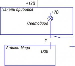

    Есть панель приборов автомобиля, сама панель питается от +12В.
    Внитри нее светодиод (индикатор стояночного тормоза например), от какого напряжения он запитан не известно.
    Известно, что светодиод включается от микрушки, которая замыкается на землю.
    Необходимо, чтобы помимо этой микрушки, светодиод зажигался от сигнала цифрового или аналогового выхода.
    Как реализовать? Нужна дополнительная обвязка или как-то можно напрямую?

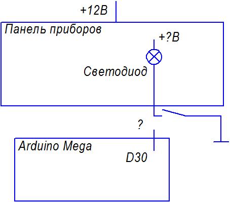

    Отсюда правая часть:
    Отсюда левая часть (какой-то резистор)...
    Годится?

    Приобрел PC817, так что резистор 200-300 Ом и нормально?
    Модератор Аватар для XsanderS
    05.05.2008
    829
    420
    По умолчанию Re: Подключение светодиода на панели приборов
    Нормально.

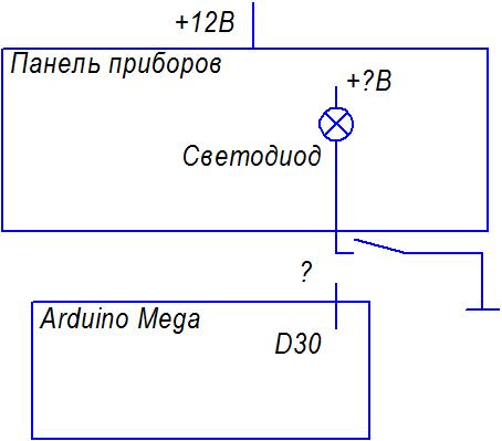

    Правильно ли реализовано подключение светодиода через на панели приборов (светодиод штатный - штатно загорается если на него подать землю, справа от светодиода неизвестная группа элементов, но питание +12В)
    Или перед (слева) светодиодом поставить резистор с притяжкой к +12В? тогда какой номинал?
    Последний раз редактировалось kadushkin; 08.01.2016 в 18:29.
    светодиод нужно ставить последовательно светодиоду оптрона

    Не понял как. Он же встроен в панель приборов уже...
    Так ты все наоборот подключил
    20.12.2011
    336
    250
    Как наоборот?
    Контакты оптрона 1-2 управление от ардуино, 4-3 светодиод.
