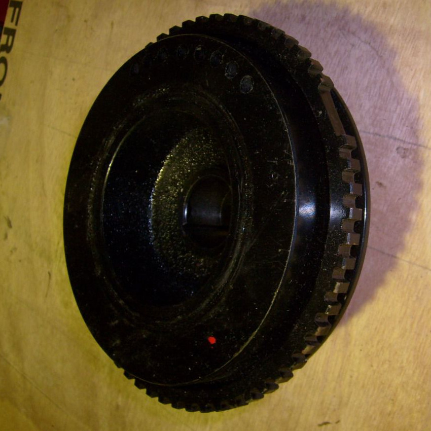

    Всем привет
    посетила идея создать блок управления двигателем на базе ардуино чтобы избавиться от карбюратора и трамблёра используя штатные дадчики (аналоговые) дадчик коленвала, абсолютного давления, детонации, температуры ОЖ
    подскажите реально или нет собрать такое устройство
    алгоритм в моём понимании должен быть такой:
    на шкиве коленвала есть пробел (два зуба отсутствуют) с него (пробела) начинается синхронизация ДВС с ЭБУ от пробела до вмт первого целиндра 18 зубьев
    в момент начала открытия впускных клапонов должна открыться форсунка время открытия которой регулируется опираясь на термодадчик и дадчик абсолютного давления
    далее через 353 градуса (опережение на 7 гр) образуется искра
    из исполнительных механизмов две катушки зажигания одна форсунка и привод регулятора холостого хода(РХХ)
    РХХ это простой шаговый двигатель

Название:	Без имени.jpg
