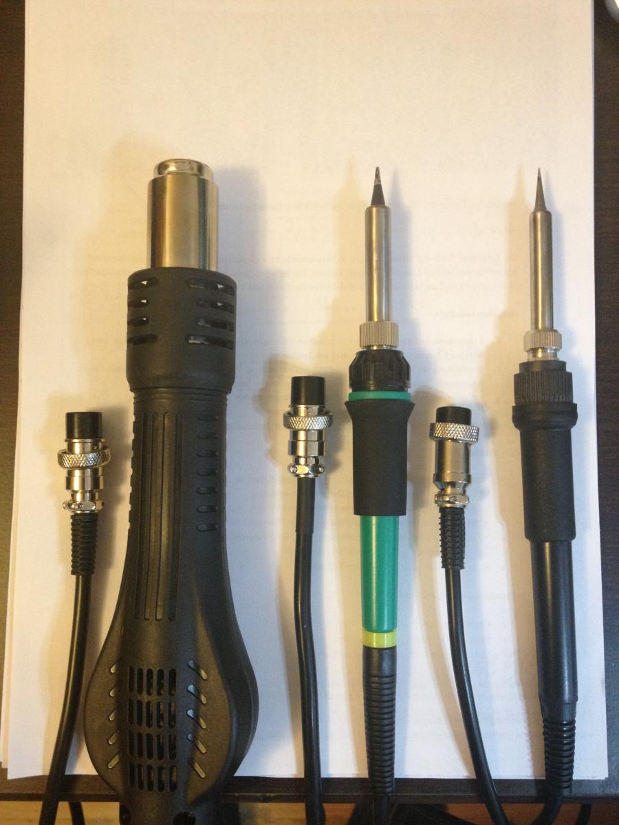

    1. Паяльник
    60 ватт
    24в
    Термосенсор: термопара тип К
    Нагревательный элемент: керамический с внутренним сопротивлением на момент запуска 1,7 Ohm
    так же имеется второй паяльник с китая доработанный, со след характеристиками после внесенных изменений
    24в
    50 ватт
    Термосенсор: резистивный при комнатной температуре 20 ' С сопротивление 50 Оhm
    Нагревательный элемент: керамический с внутренним сопротивлением на момент запуска 1,9 Ohm
    2. Фен с встроенным вентилятором 24в нагревательный элемент на 230в

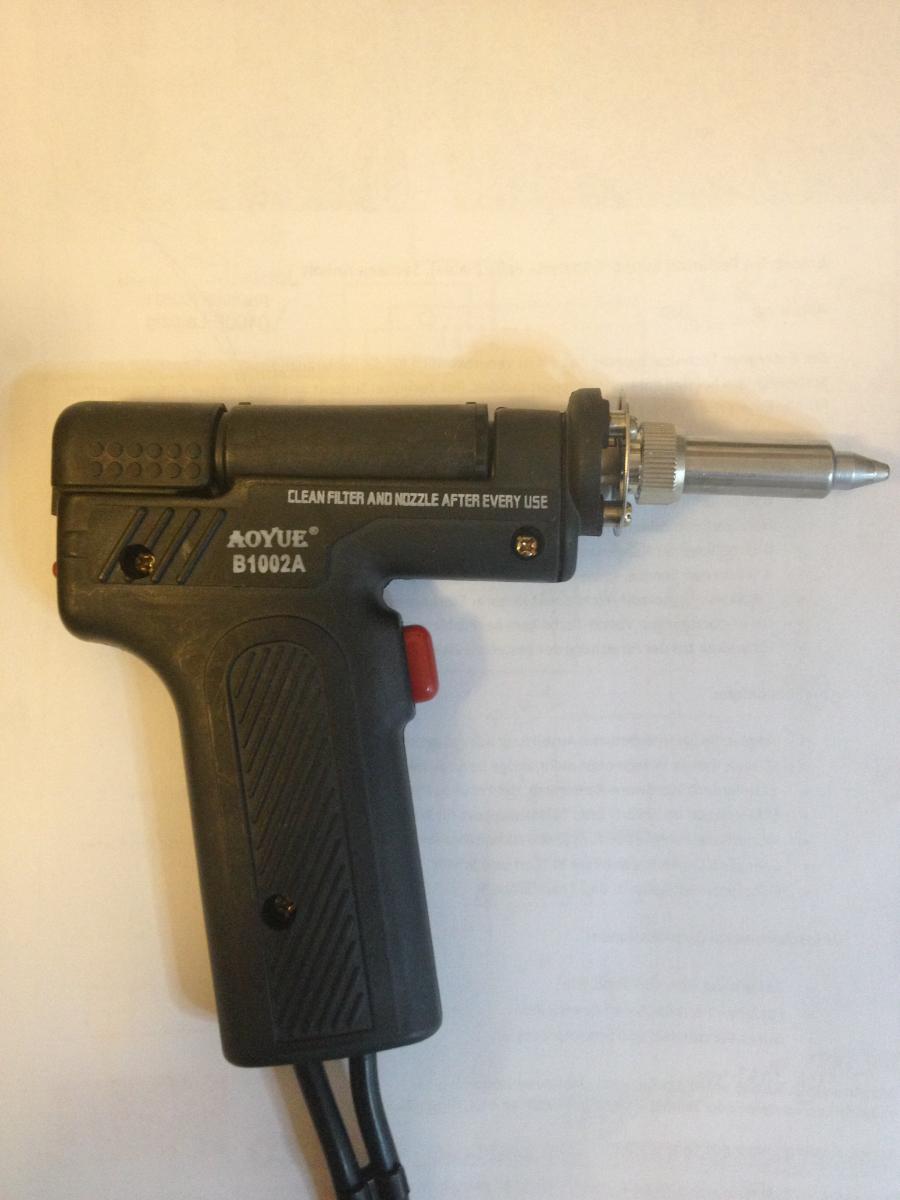

    3. Вакуумный пистолет для отбора лишнего припоя и тд...
    24в
    60 ватт

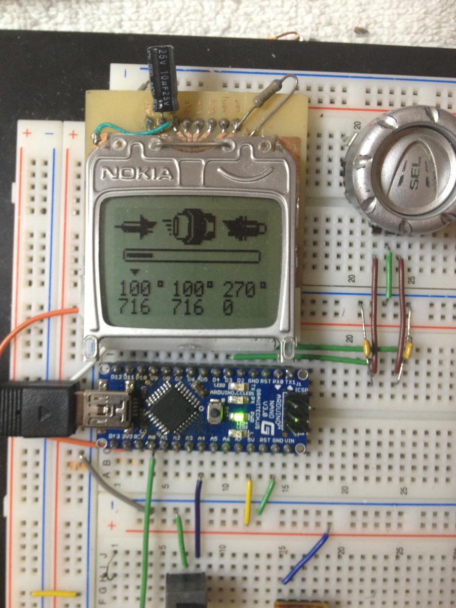

    Дисплей от Nokia 3310, управление поворотным энкодером с нажатием. 3 разъема для подключения инструмента, разъем для подключения вакуума для пистолета.
    Схему и код пока не выкладываю, схема на стадии оптимизации, код содержит только рабочий скелет и тем самым пока не интересен.
