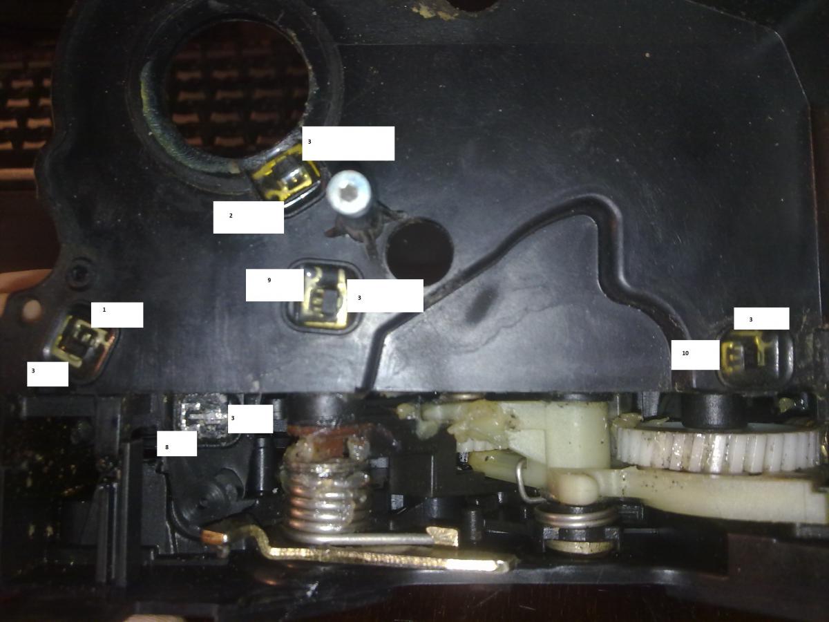

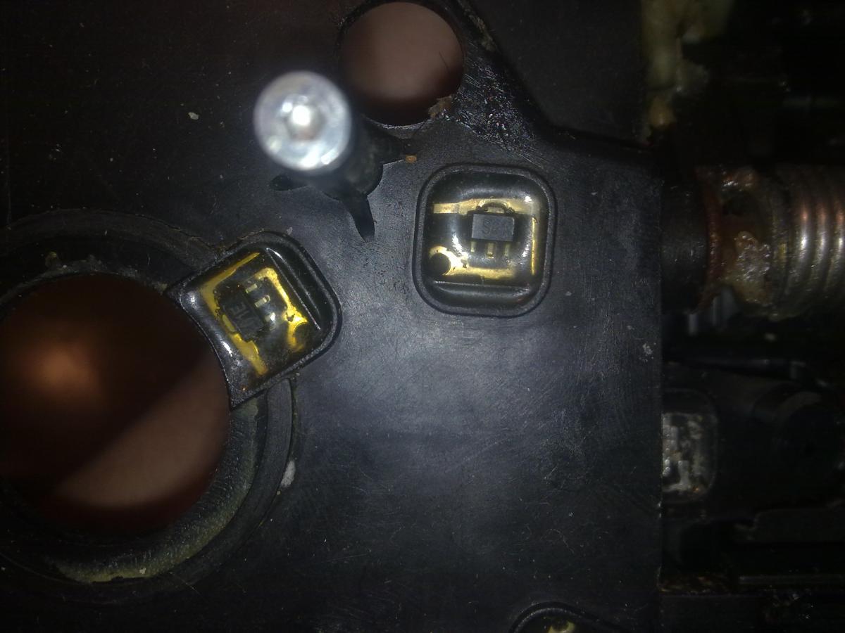

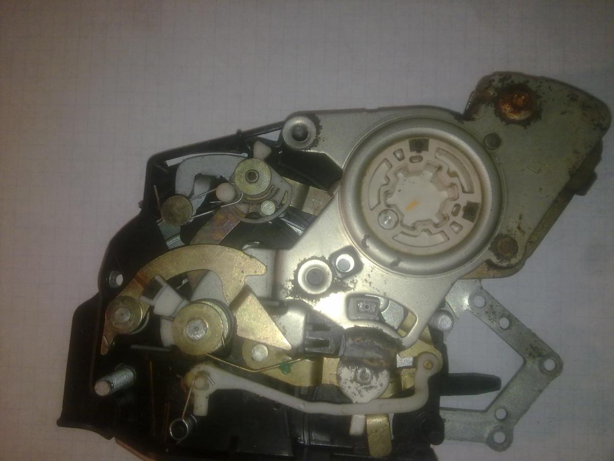

    Вскрытие замка показало, что роль концевиков и датчиков положения исполняют, как я понял, датчики холла в sdm корпусе.
    Так что все управление замка можно отдать ардуинке.
    Но вот загвоздка, эти датчики, хоть и трехконтактные, подключены только к двум ножкам. И я не могу их прозвонить тестером.
    Пробовал прикладывать магнит, не прозваниваются.
    Их маркировка S61 и 61E, в интернете информации по ним не нашел.
    Я не специалист в электронике и для меня это в новинку.
    Вопрос. Как их прозвонить?
    Вернее сказать, как снять с них показания, чтобы ардуинка поняла в каком положении находится магнит?

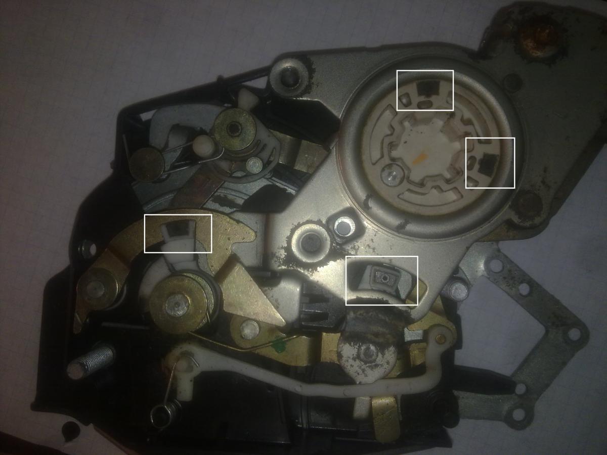

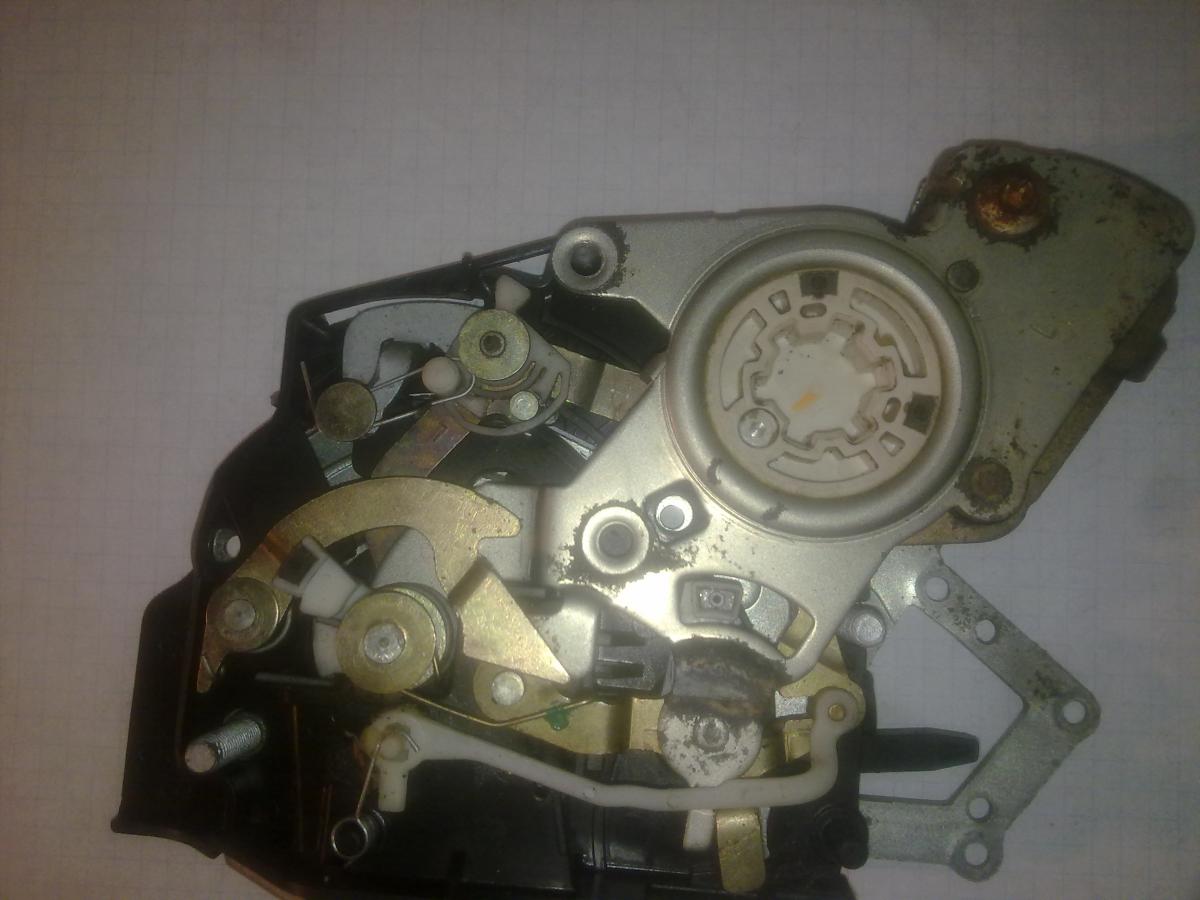

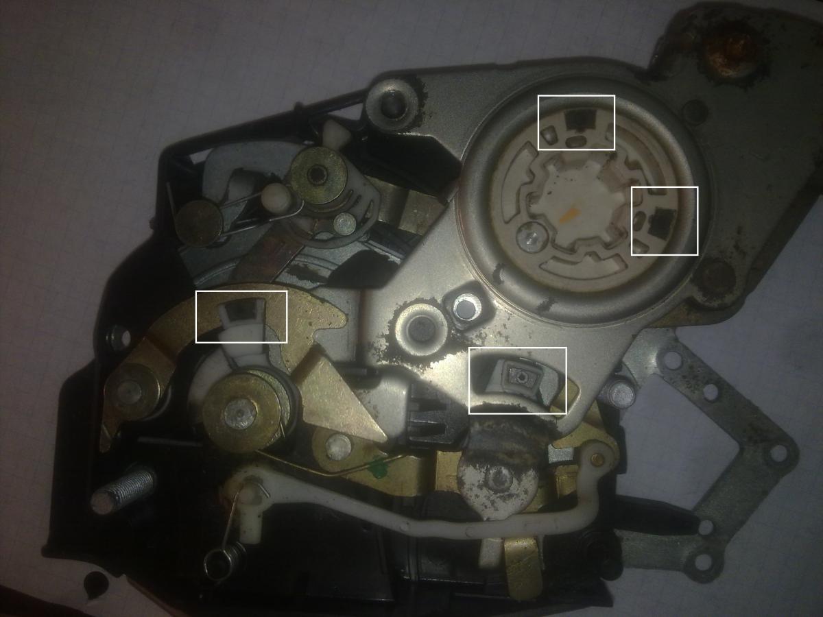

    На механизме я отметил магнитные метки. Магниты проще говоря.
    Конечно, можно выпаять эти непонятные мне датчики и впаять привычные трехконтактные, но тогда придется протянуть дополнительную линию на питание.
    Так же, нужно будет замародерить пластиковый корпус, а он запаян и заклепан с двух сторон двумя клепками, которые исполняют роль оси механизма закрытия двери.
    Там же, внутри, находится мотор открытия\закрытия двери и, предположительно, два датчика, показывающие его состояние, именно ради них придется разобрать корпус.
    Чего бы крайне не хотелось бы.

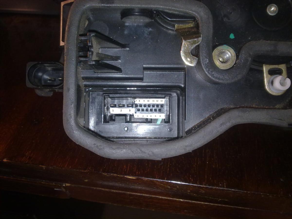

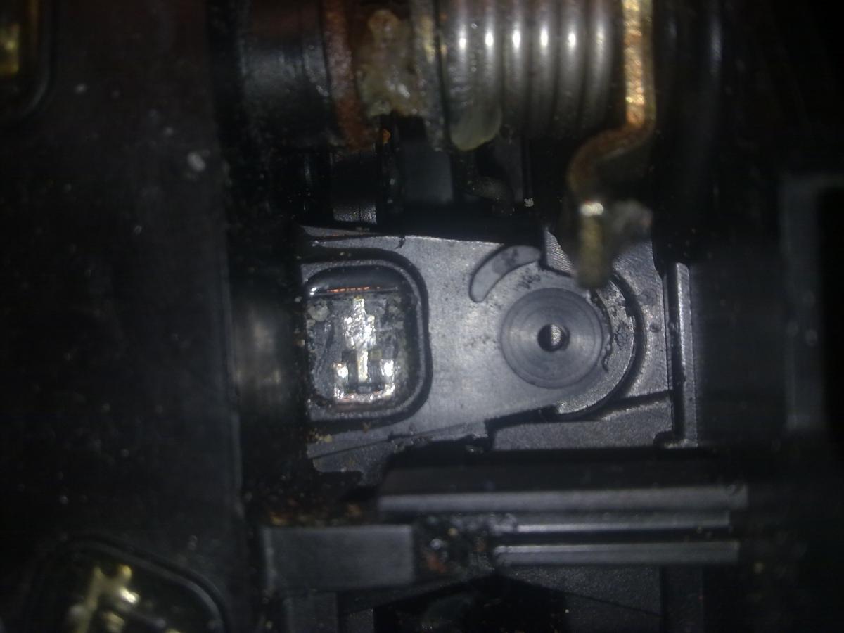

    Прозвонка показала, что имеется общий контакт для всех видимых мне датчиков он под номером 3.
    Так же в глубине я обратил внимание на отсутствие одного датчика и всего два контакта подводящих к нему.
    Есть какие-нибудь мысли касаемо этих датчиков?
