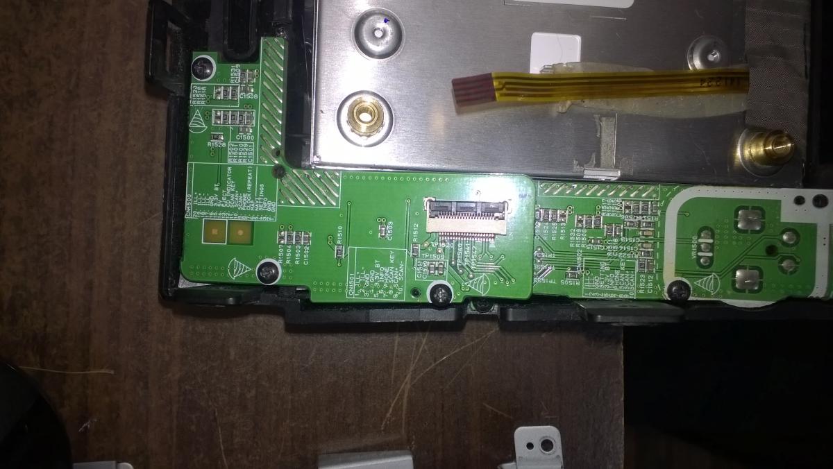

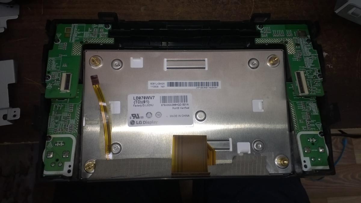

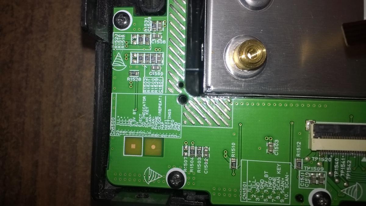

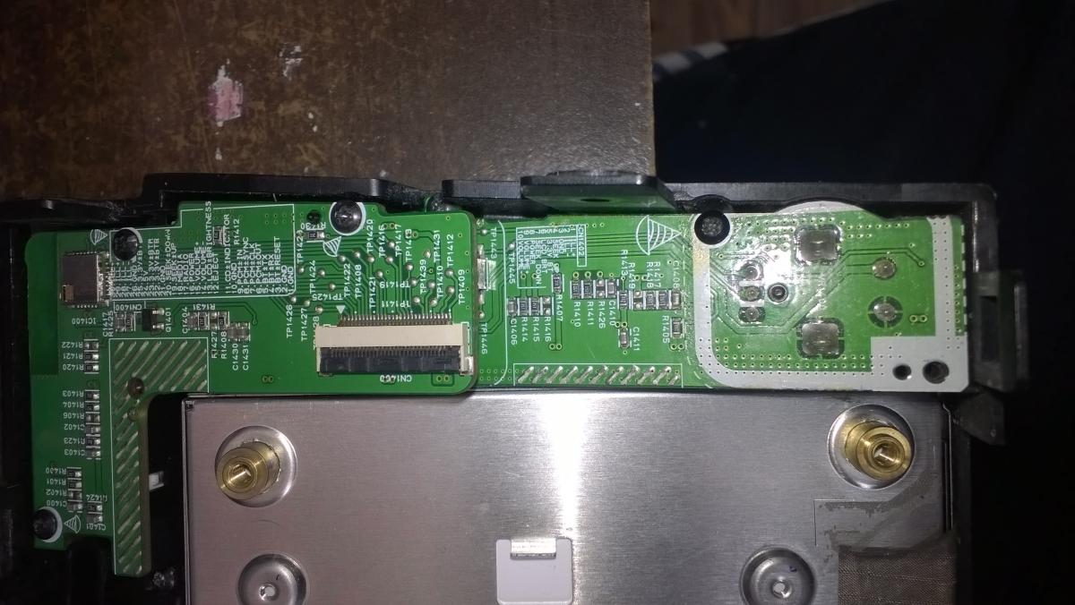

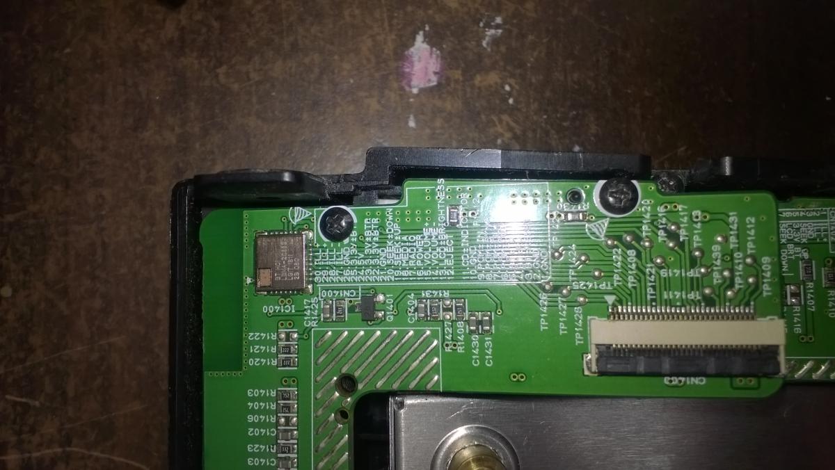

    имеется лицевая панель от магнитолы LG, на ней имеется два блока кнопок с энкордерами, еще и модуль блютуза в придачу,хочу использовать в качестве лиц.панели к карписи.вот ссылка на сервис мануал от магнитолыhttps://yadi.sk/i/AuOFeBlxpTd6V
