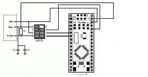

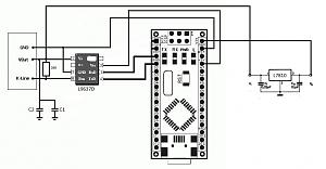

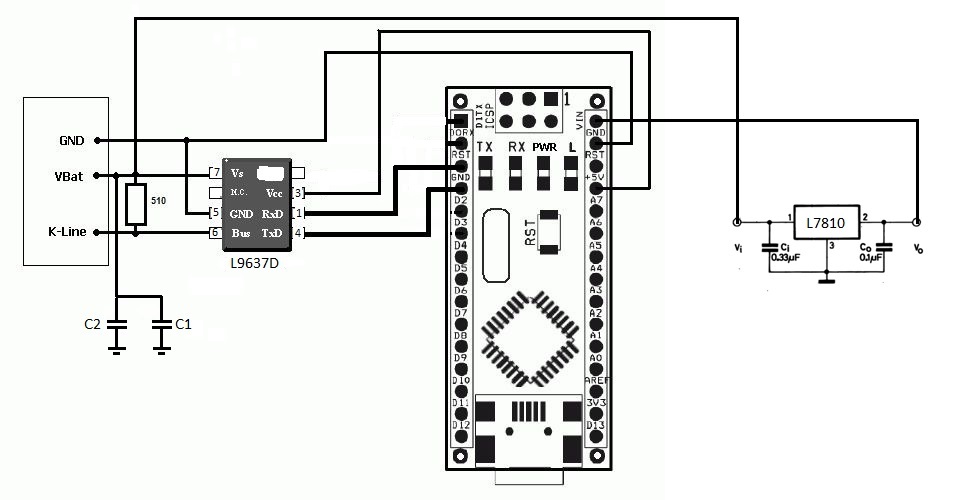

    Здравствуйте. Есть идея сделать БК для своего авто (ЗАЗ Сенс, протокол KPW2000) на Ардуино.
    В схеме из просторов интернета для к-линии используется микросхема MC33290, найти ее не смог, буду пробовать L9637D (K-line адаптер на ней успешно собран и работает).
    Подправил схему с MC33290, вот что получилось.
    Для питания Ардуино хочу использовать стабилизатор на 10В с обвязкой.
    Посмотрите пожалуйста работоспособна схема? Какой мощности ставить стабилизатор? Если 1,5А, можно будет обойтись без охлаждения?
    Спасибо.

    Стабилизатор можно из схемы выкинуть, на ардуине он уже установлен
    RX и TX не к тем пинам ардуины подключили

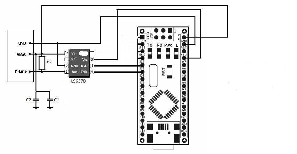

    Я буду использовать SoftwareSerial Serial_2(3, 2); // RX, TX
    Схему поправил, спасибо.
    Из мануала по ардуино нано - Напряжение питания (рекомендуемое) 7-12В. Хотелось попасть в эти допуски, в борт сети при работающем двигателе 14-14,5 В.
    Получается на пин ардуино VIN можно смело подавать напряжение борт сети?

    Подскажите, можно по этой схеме делать тестовую печатку?
    По умолчанию Re: БК на Arduino nano + дисплей Nokia5110
    Попробуйте на макетке погонять пару дней с питанием 15в
