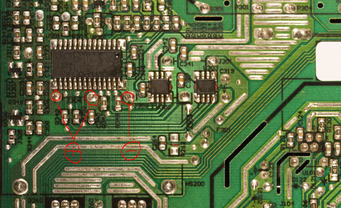

    У дочери на мониторе сгорела выходная обмотка, идущая на верхние лампы, в трансформаторе инвертора БП монитора. Нужна помощь в внедрении светодиодной подсветки.

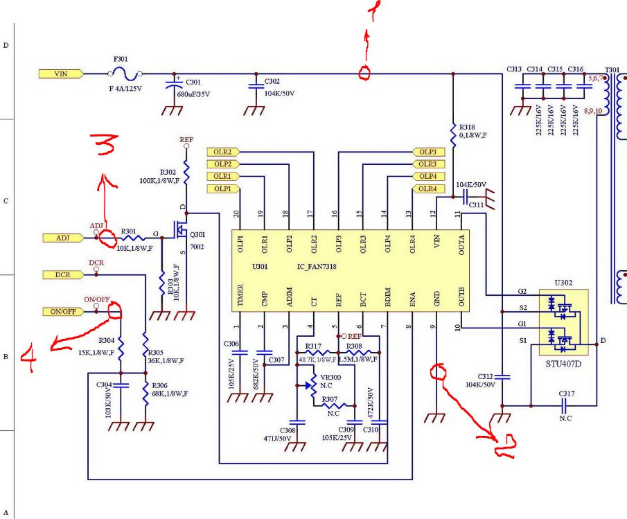

    Схему к сожалению не нашел, но нашел к другой ревизии: FSP050-1PI04 стр.1, стр.2
    FSP050-2PI05 и FSP050-1PI04

    LED подсветка такая:
    На драйвере 4 контакта "+", включение, диммер, и земля. Питание 10-30В.
    Буду очень признателен, если подскажете в каком месте отключить высоковольтную часть и куда подключать драйвер светодиодов.

    Если б сказал модель моника искать было бы проще.
    Подключай как на скрине, микросхему я бы удалил, накрайняк питание убрать с нее.
    1.+ питания
    2. масса
    3.Dimm
    4. En

    Накрайняк это: "+" (VIN) на микросхеме обрубить, смахнув R318?
    И выдержит ли +18V ~20W от светодиодных линеек? Это на порядок больше, чем написано на плате. Не стоит питание отдельно сделать?
    Не понял, кто выдержит? Транс чтоль?
    смахнув R318?
    Отпаяй его и в сторону убери)))
    Драйвер как на фото, посредственная штука, микросхема там стоит 6113, я не очень давно убил на нее кучу времени(хотел изобрести велик). Димминг у нее по стандартной схеме работает плохо(может еще и дроссель свистеть при регулировке яркости). Ток от драйвера одна полоска потребляет, где то 150мА (9 вольтовая).
    зы. Так как схемы немного разные(микросхема точно другая), то питание "твоей" микросхемы устроено по другому. Если посмотреть даташит на нее, то можно будет понять куда приходит плюс. На фотке не видно, что за зверь.

    Еле разобрал с лупой, стоит MPS MP1038EY:
    datasheet целиком
    Рубить то, что на 15 ногу идет?
    Светодиодные линейки 2 шт. по 90 шт. 2835.

    15 и 22 нога, это питание.
    Спасибо, теперь предстоит увлекательное исследование откуда туда "+" попадает.

    Если не ошибаюсь, то можно обрезать так?
    Ну или по +, у F301 верхний (по фото) конец выпаять и на него + подсветки и повесить?

    Можно и так.
