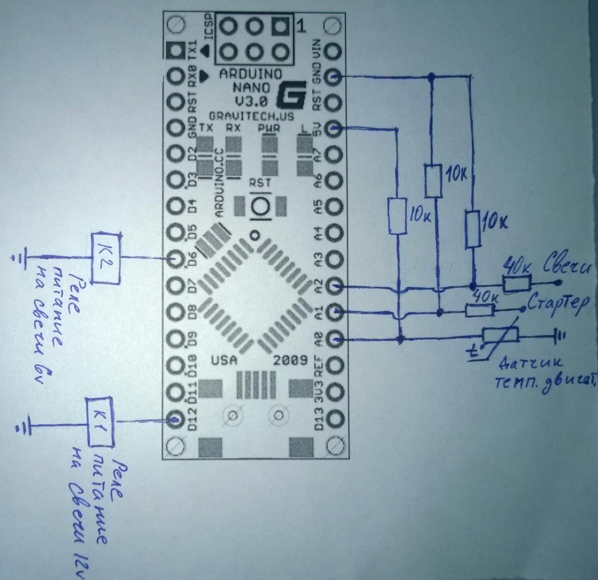

Вот схема по которой хочу собрать:
Делители на сопротивлениях делал с запасом по напряжению.
