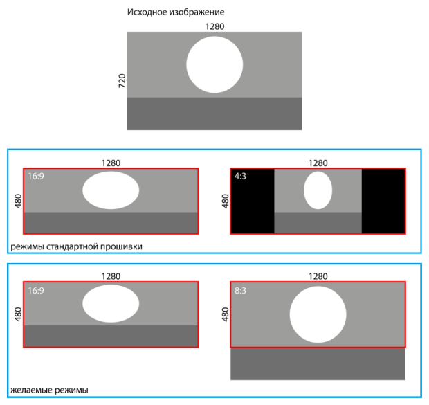

    Всех приветствую. Приобрел на Али матрицу sharp lq123k1lg03. В комплекте к ней идет "Народный контроллер". Нативное разрешение матрицы 1280х480. Изображение с источника (Android TV-Box) выводится по HDMI и имеет разрешение 1280х720. В стандартной прошивке есть 2 режима пропорций изображения. В режиме 16:9 изображение 1280х720 сплющивается по вертикали до вертикального разрешения матрицы, в режиме 4:3 исходное изображение сжимается по горизонтали до этих пропорций и появляются поля по краям. В принципе если подправить пропорции в исходном изображении то можно использовать режим 16:9. Однако из-за программной интерполяции качество изображения существенно ухудшается. Особенно это заметно на мелком тексте, который становится трудночитаемым. Хотелось бы использовать разрешение матрицы пиксель в пиксель. Так как и Android TV-Box и "Народный контроллер" нативное разрешение матрицы не поддерживают, то решение проблемы видится в изменении прошивки контроллера с добавлением режима 1280х720, в котором на матрицу пиксель в пиксель выводится только верхняя область изображения высотой 480, а нижняя находится за пределами нижнего края видимой области матрицы. Я точно знаю что такой режим возможен, так как на другом контроллере (не "народном") он был. Но в данный момент такой контроллер купить уже проблематично, да и по размерам и характеристикам он не айс.
    Хотелось бы узнать варианты решения этой проблемы. Возможно прошивки с таким режимом уже существуют или кто-то может такую прошивку изготовить?Нажмите на изображение для увеличения.
