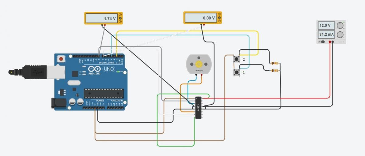

    Добрый день!!!!!
    Прошу сильно не пинать а ткнуть носом где ошибка в коде или схеме.
    При нажатие на кнопку 1 выходное напряжение 1.74v

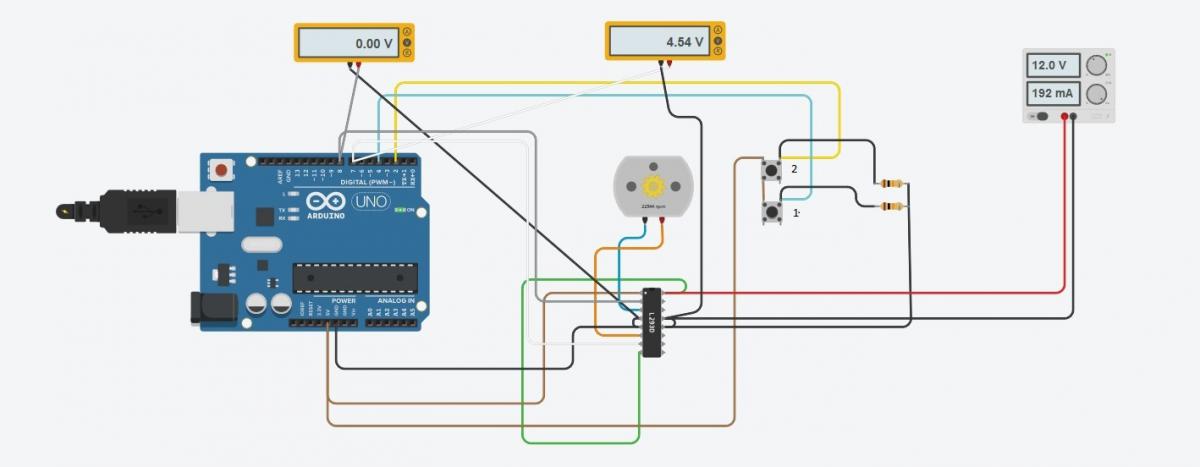

    При нажатие на кнопку 2 выходное напряжение 4.54v
    А должно быть одинаковое напряжение 5v.
    Код:
    int button0 = 2; //Кнопка врашение мотора по часовой
    int button1 = 4; //Кнопка врашение мотора против часовой
    int IN2 = 7;
    int IN1 = 8;
    void setup() {
    pinMode(button1, INPUT);
    pinMode(button0, INPUT);
    void loop(){
      //Врашение мотора против часовой
    if (digitalRead(button1) == HIGH) {
    digitalWrite(IN1, HIGH);
      //Врашение мотора по часовой
    if (digitalRead(button0) == HIGH) {
    digitalWrite(IN2, HIGH);
    else {
    digitalWrite(IN1, LOW);
    digitalWrite(IN2, LOW);
    17.12.2009
    34
    214
    По умолчанию Re: Нужна помощь по arduino
    А где настройка in1, in2 на выход?
