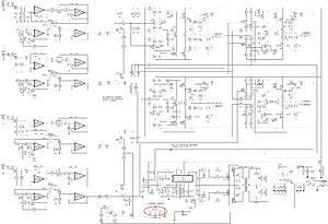

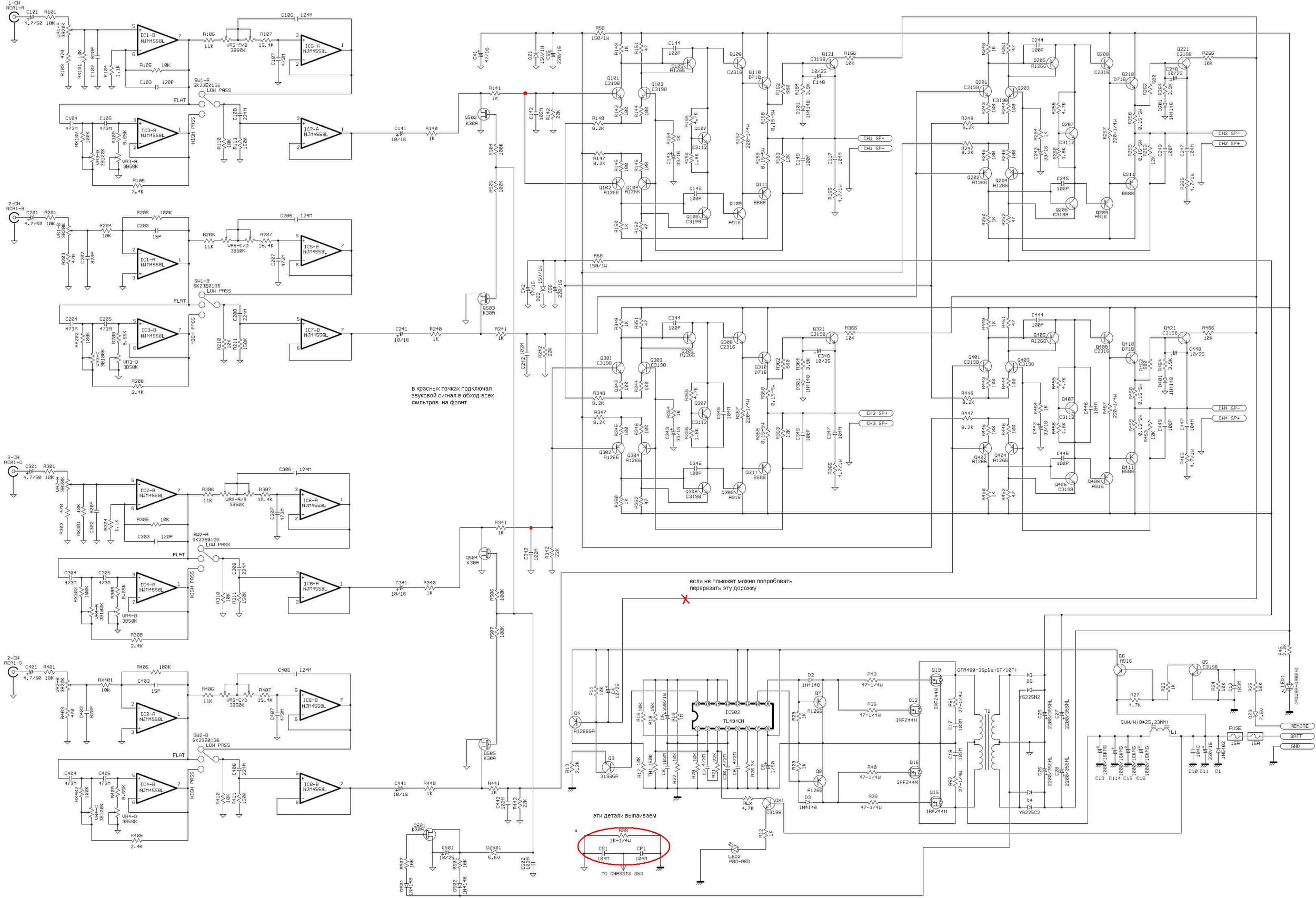

    приветствую всех конструкторов данного проекта. немного истории. темой установки компа заинтересовался лет семь назад. в общем "заболел". начал потихоньку переделывать обычный бп на 12в. благо за плечами диплом радиста. деталей при переделке практически не попалил. подключил в авто радости полные штаны,как в детстве самому собрать воздушного змея и наблюдать за его полетом. но нужно слушать музыку и вот тут я по полной ощутил блуждающие токи в моей аудиосистеме. тракт у меня состоял из усилителя fusion 80.4 и соундбластер пси.начал искать разные точки заземления . шумы ослаблялись но не уходили. потом по совету сделал петлю на материнке ко всем болтам крепления. так как корпус системника у меня пластиковый. почти ушли но через неделю заземление окислялось и опять танцы с бубном. и у меня появились мысли что вся проблема идет от усилителя. но увидев в магазине развязывающий трансформатор ( мад глю) купил и проблема ушла. но звук правда немного пострадал. на то время я ездил и у меня в голове возникал вопрос -каким образом мад глю помог побороть шумы. проблема явно была на промежутке звуковая карта -усилитель.начал искать схему усилителя. в общем по схеме я понял что усилитель сделан на преобразователе и собственно самом усилителе . силовая часть преобразователя от усилителя развязана импульсным трансформатором вроде никаких
    блуждающих токов не должно быть. но расмотрев внимательней я нашел одну деталь которая соединяет преобразователь и усилитель. это резистор и два конденсатора возле него.он соединяет минус преобразователя и среднюю точку питания усилителя. недолго думая разобрал усилитель выпаял одну ножку этого резистора и конденсаторах. убрал мад глю. и тишина. включаю трек и наслаждаюсь проделанной работой без надодливых шумов. поизучав детальней схему . я понял что звуковой сигнал проходит через несколько операционных усилителей не самого лучшего качества. на фронт сигнал пустил минуя их . непосредственно на сам усилитель. мощности звуковой карты хватило его раскачать. звук стал более объемным и детальным.
    так как схемы усилителей аналогичны таким образом можно доработать множество усилителейНажмите на изображение для увеличения.
