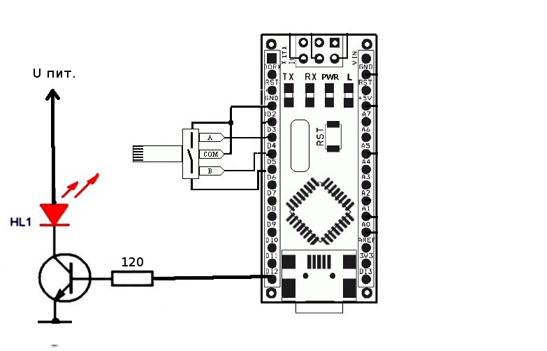

    Схема стробоскопа
    Я использую схему на ардуино из прошлого проекта потому, что мне так проще и быстрей.
    А тем кто хочет повторить проект без ардуино, то могут обойтись обычным таймером на микросхеме NE555.
    Используемые в схеме компоненты:
    Arduino nano - 1 шт.
    Энкодер - 1 шт.
    Макетная плата -1 шт.
    Старая LED лампа - 1 шт.
    Транзистор КТ972 - 1 шт.
    Насос аквариумный - 1шт.
    Резистор 120 Ом - 1шт.
    Пояснения по схеме:
    Светодиодный элемент как я уже говорил, использовал из старой неисправной светодиодной лампы.
    В которой не работал драйвер.
    По напряжению падения на LED элементе выяснил, что его рабочее напряжение 48В.
    Что бы уменьшить напряжение питания элемента до 24 В, я поделил элемент на две части,
    разрезав одну дорожку и запараллелил эти два массива светодиодов.
    Так как питание светодиодного элемента осуществляется короткими импульсами,
    а напряжение питания равно напряжению падения на светодиодах, то ограничивать ток я не стал.
    Потому как LED элемент все равно работает в ненасыщенном режиме.
    Светодиодный элемент коммутируется ключом на транзисторе КТ972. Это составной транзистор или
    как его еще называют транзистор Дарлингтона, пара Дарлингтона. Можно было применить и MOSFET, но для такого маленького тока и КТ972 слишком много.
    Резистор в базе транзистора ограничивает выходной ток контроллера, для того, что бы выход контроллера не вышел из строя.
    По Datasheet этот ток не должен превышать 40мА. Грубый подсчет, без учета падения напряжения на переходе транзистора будет таким: 5В/0,04А=125 Ом.
    Так как в линейке сопротивлений такого номинала не бывает, то ставим 120 Ом. Если учесть падение напряжения на переходе транзистора, то ток все равно не превысит 40мА.
    Энкодер работает используя всего одно прерывание контроллера INT1
    При этом нет надобности бороться аппаратно с дребезгом контактов, так как код с этим справляется, без лишних задержек.
    При вращении энкодера без нажатия, изменяется частота. По умолчанию частота в коде 25Гц.
    При вращении энкодера с нажатием, изменяется длительность вспышки стробоскопа.
    Насос как я писал выше, работает от переменного напряжения 220в на частоте 25 Гц.
