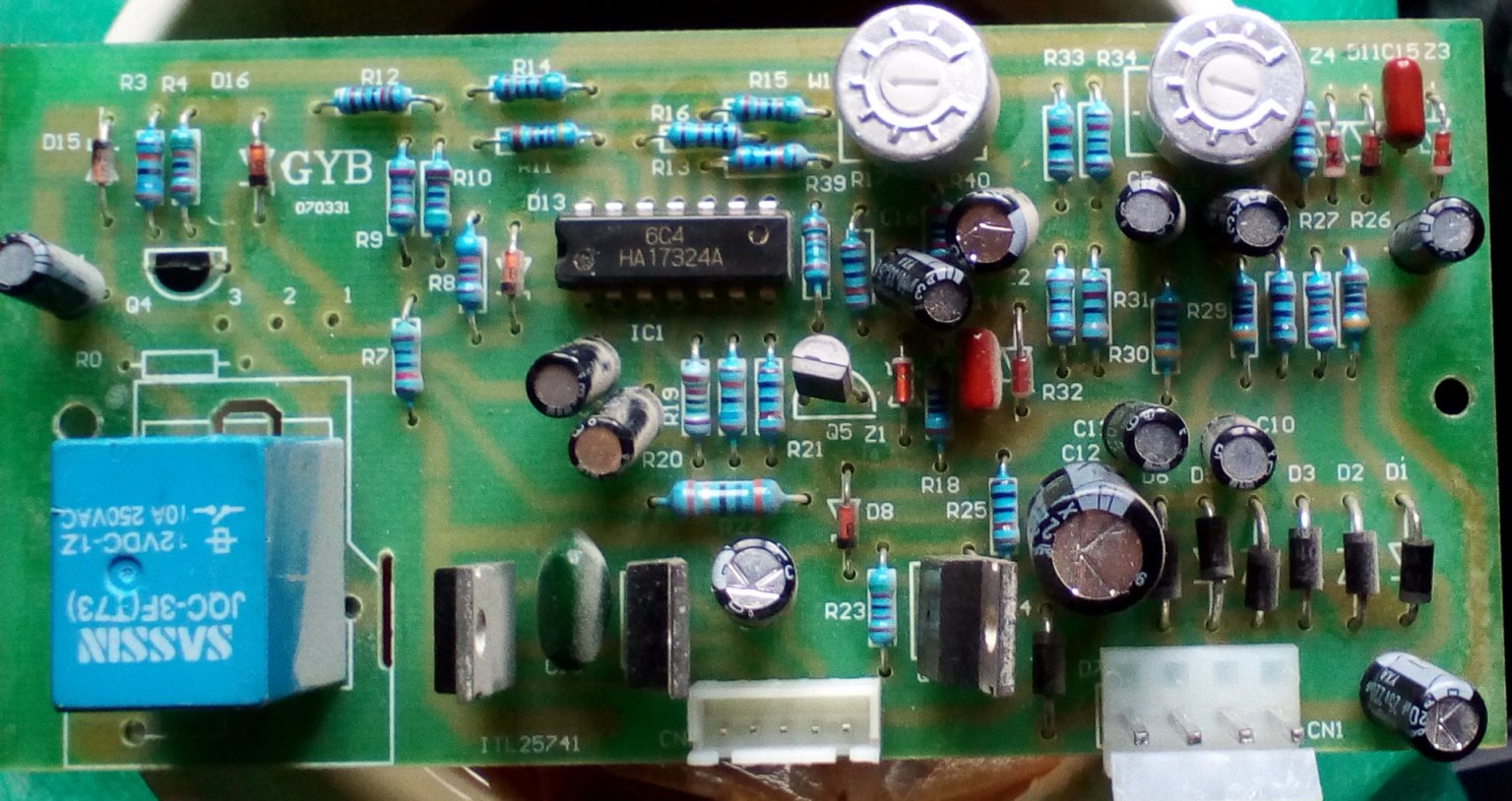

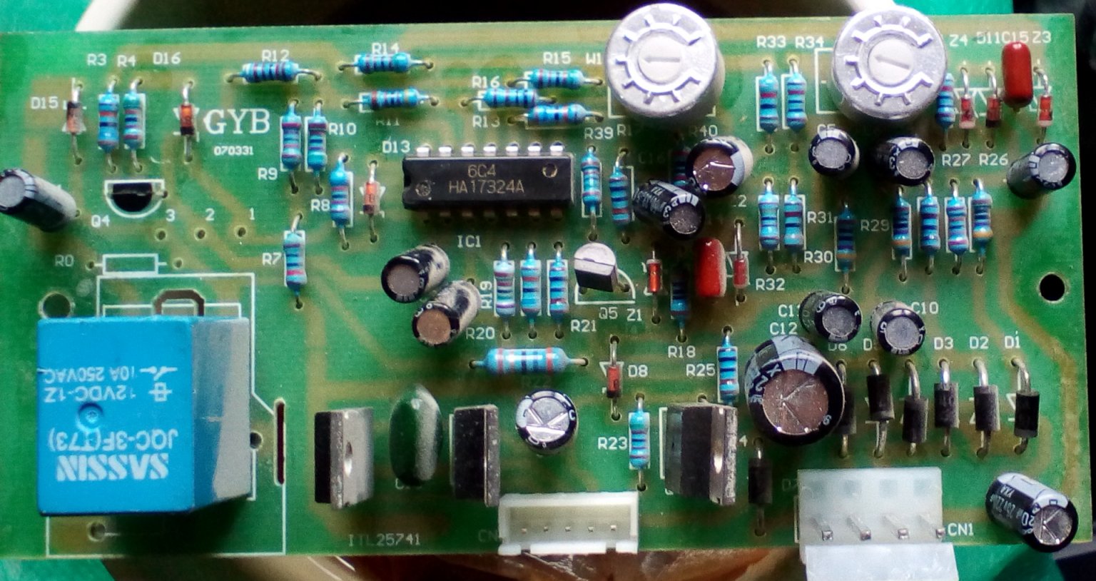

    Всем привет.
    Делаю автоматику на ардуинке, нужно управлять 12в движком. Если по ардуинке вопросов нет совсем, то вот по движку есть
    В принципе, я заказал шилд с драйвером двигателя, но хотелось бы немного развиваться
    У меня завалялся старый стабилизатор напряжения, в котором как раз такой движок на 12В. На плате транзисторы: TIP41C, TIP42C, S9012, S9013.
    Я не силен в обратной схемотехнике (да и вообще в электронике я на уровне прикинуть опторазвязку да и все).
    Так вот, подскажите, как на имеющихся транзисторах (ну и остальных деталях с платы) сделать Н-мост ?
    По параметрам все 4 транзистора вполне подходят.
    вот ссылка на изображение покрупнее
    http://ixbt.photo/photo/1300590/6133...mm/1229946.jpg

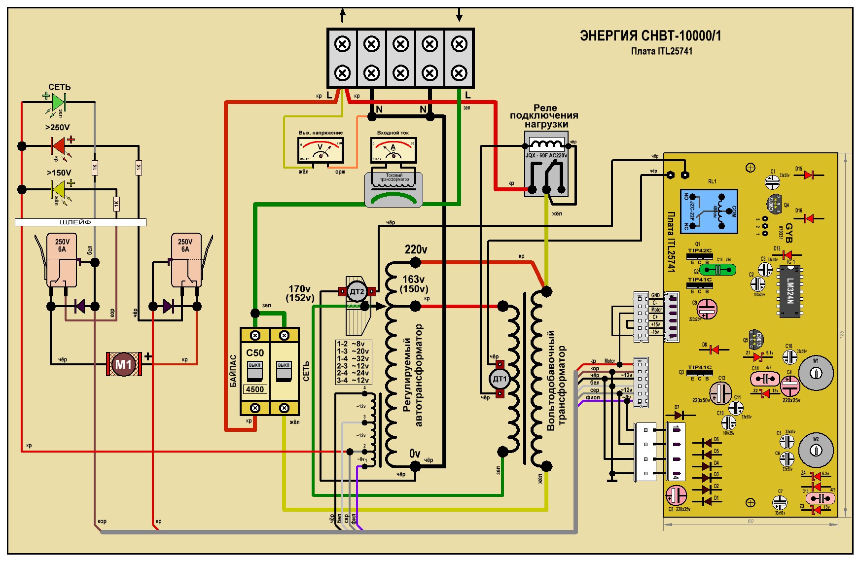

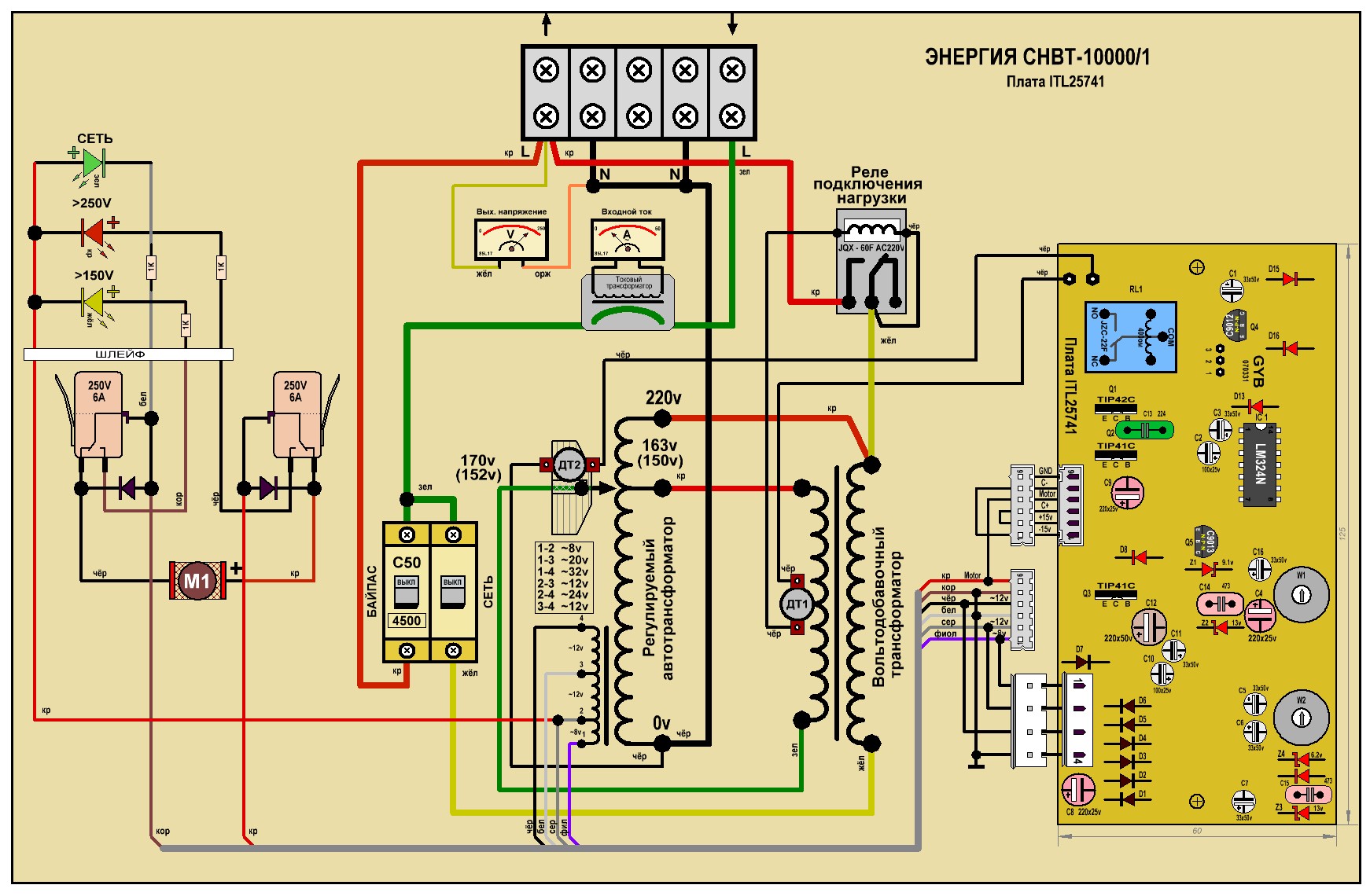

    На схеме драйвер двигателя на двух релюшках реализован
