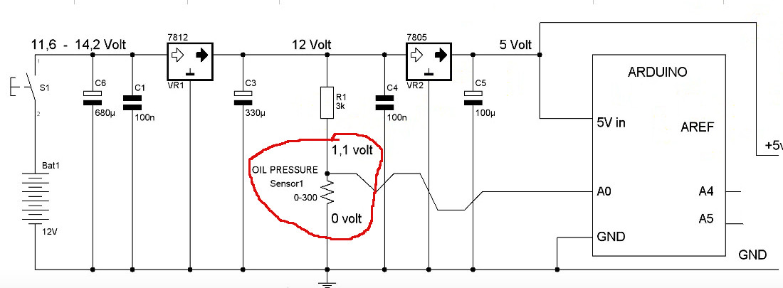

    Есть инфа только по ВАЗовскому датчику, он изменяет сопротивление 50 Ом на 1bar.
    Схема подключения к ардуино
Название:	давление масла.jpg
    На Вашем автомобиле датчик придется калибровать в ручную

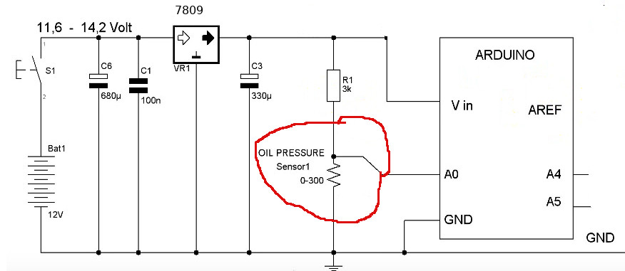

    Я правильно понимаю что на ардуине задействованы для сенсора давления масла только контакты А0 и GND ?
    5 вольт из бортовой системы автомобиля брать не обязательно?
    По умолчанию Re: Подскажите сенсор давления масла
    Правильно
    Немножко упростил схему
