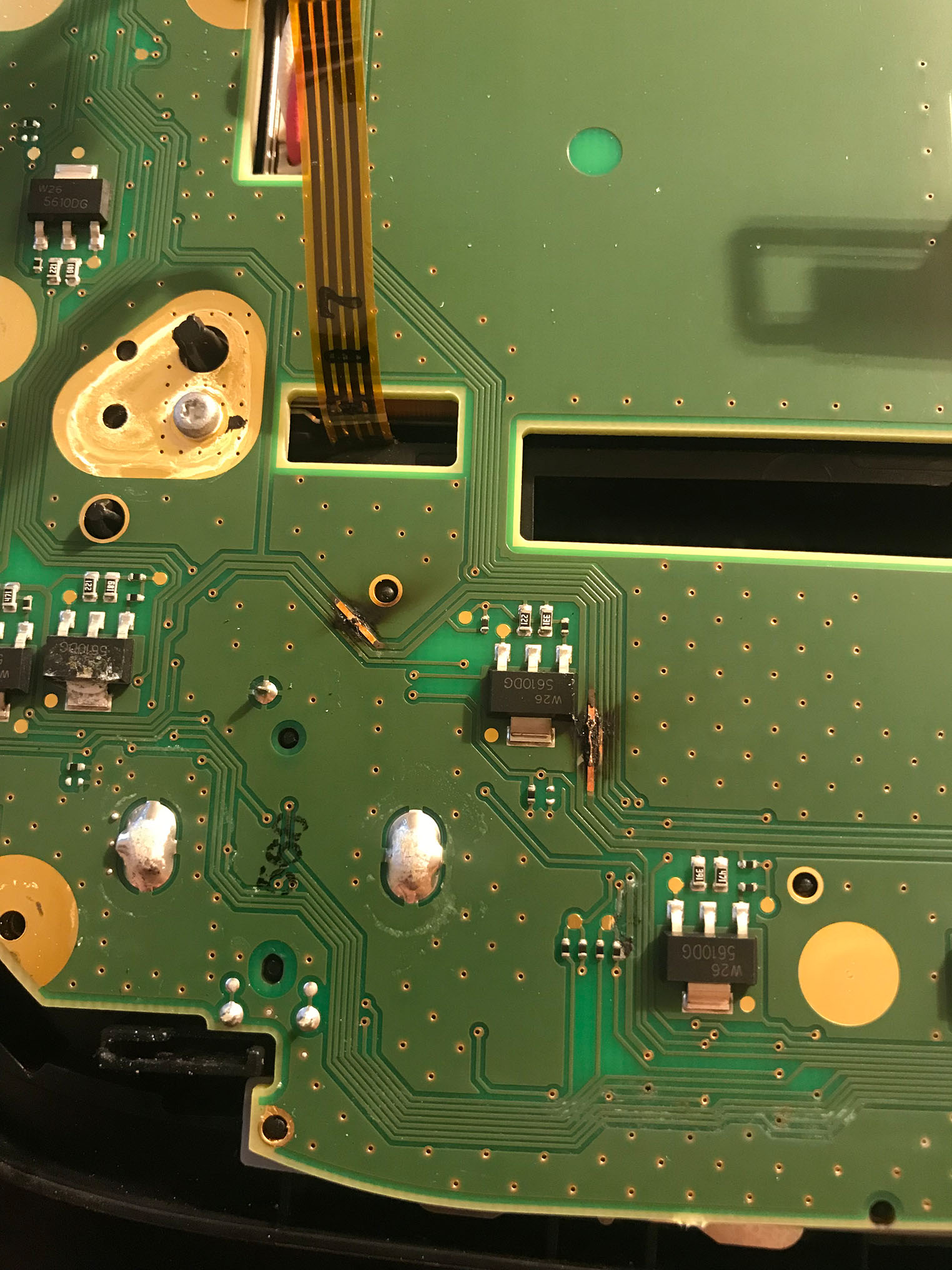

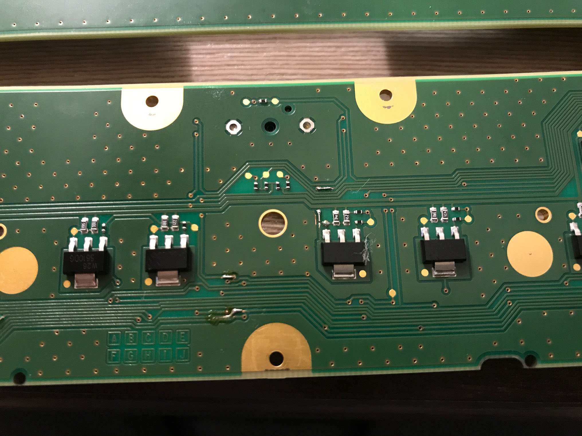

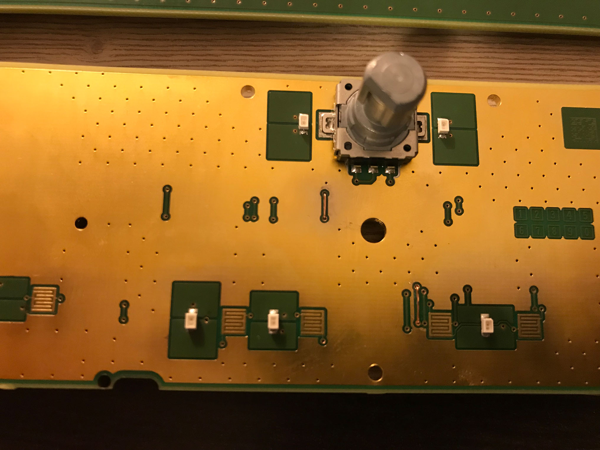

    Занялся глубоким ремонтом головы от форда, так как в сети оказалось мизерное количество информации по этому дивайсу, решил будет жаль если процесс ремонта останется на столе, и решил делиться)) да и советы опытных схемотехников будут не лишними.
    Вступление: Есть обладатель авто Форд которому нужно помочь потому что нужно)) и есть голова от этого форда с убитыми кнопками... История такова что после аварии попал снег в салон и естественно какая то влажность попала на фронтальную панель устройства. Симптомы не заставили себя долго ждать и дивайс с загадочным именем HC MCA2 начал жить своей жизнью и жать кнопки как ему вздумается. Хозяину поднадоело автономное переключение с музычки на новости и он занялся ремонтом. Оф дилер погрозил заменой пары блоков и головы в частности и хозяин в диком шоке оттуда свалил, обратился ко мне как к последней надежде (иногда я думаю что здря))) но помогать у меня в крови, тем более что мне понадобиться его помощь в другой сфере.
    Вскрываем чурюпашку и видим что не все так плачевно, но заняться есть чем.

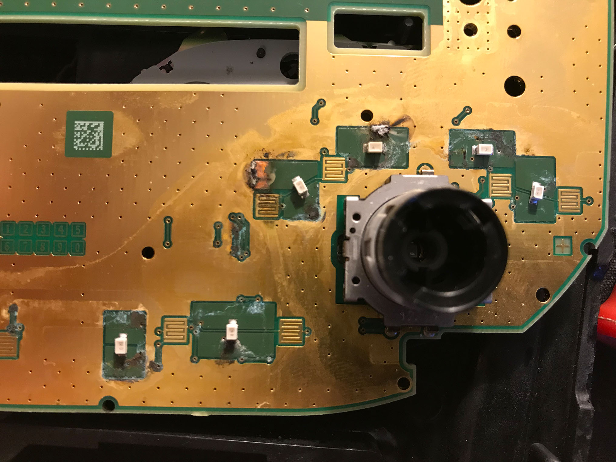

    Пострадала только фронтальная плата и то не очень сильно, выгорело пару дорожек на подсветку и сгнило пару тройку метало соединений между слоями платы, после чистки и восстановления убитых дорожек девайс успокоился и перестал дергать кнопками подсветка ожила... но кнопки работать перестали, кроме трех кнопок, EJECT MENU SOUN
    Приходим к следующему этапу ремонта, и начинаем разбираться в схемотехнике платы. Схем в сети нифига нету поэтому начинаю зарисовку схем, результаты зарисовок буду выкладывать в процессе

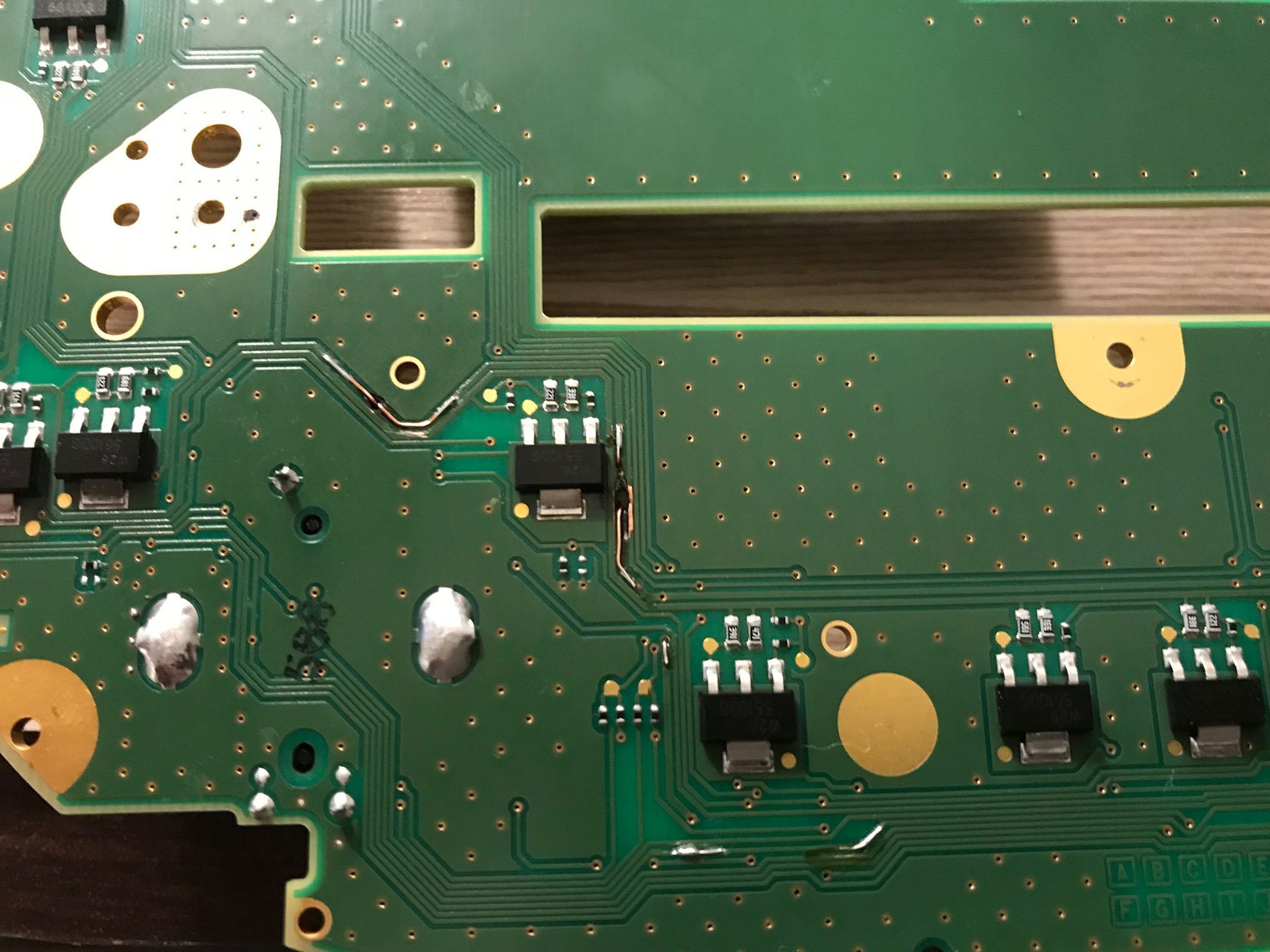

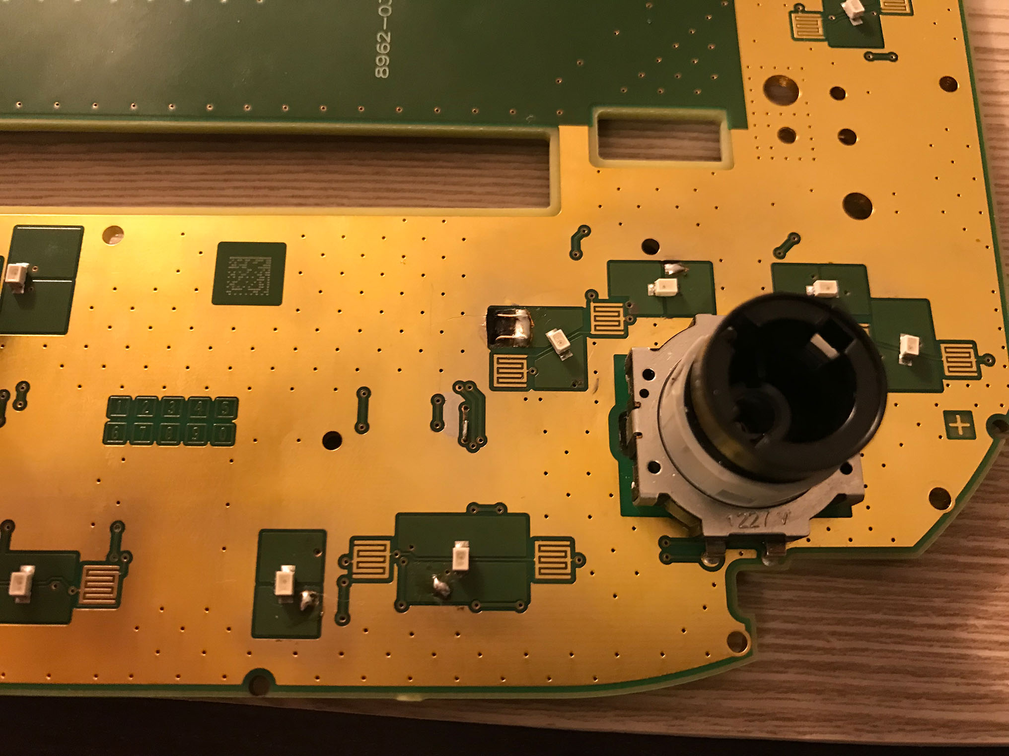

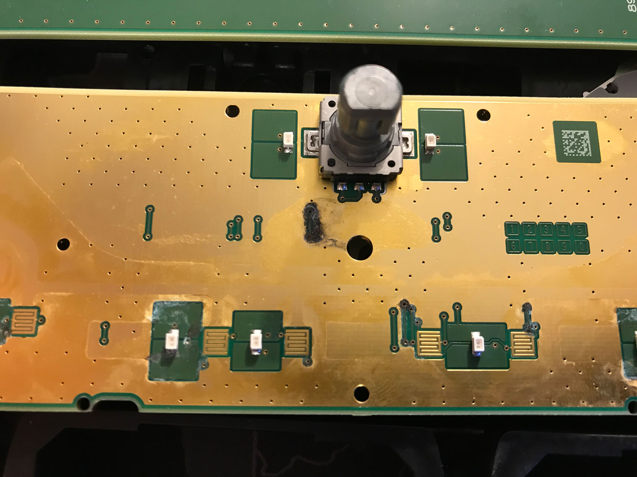

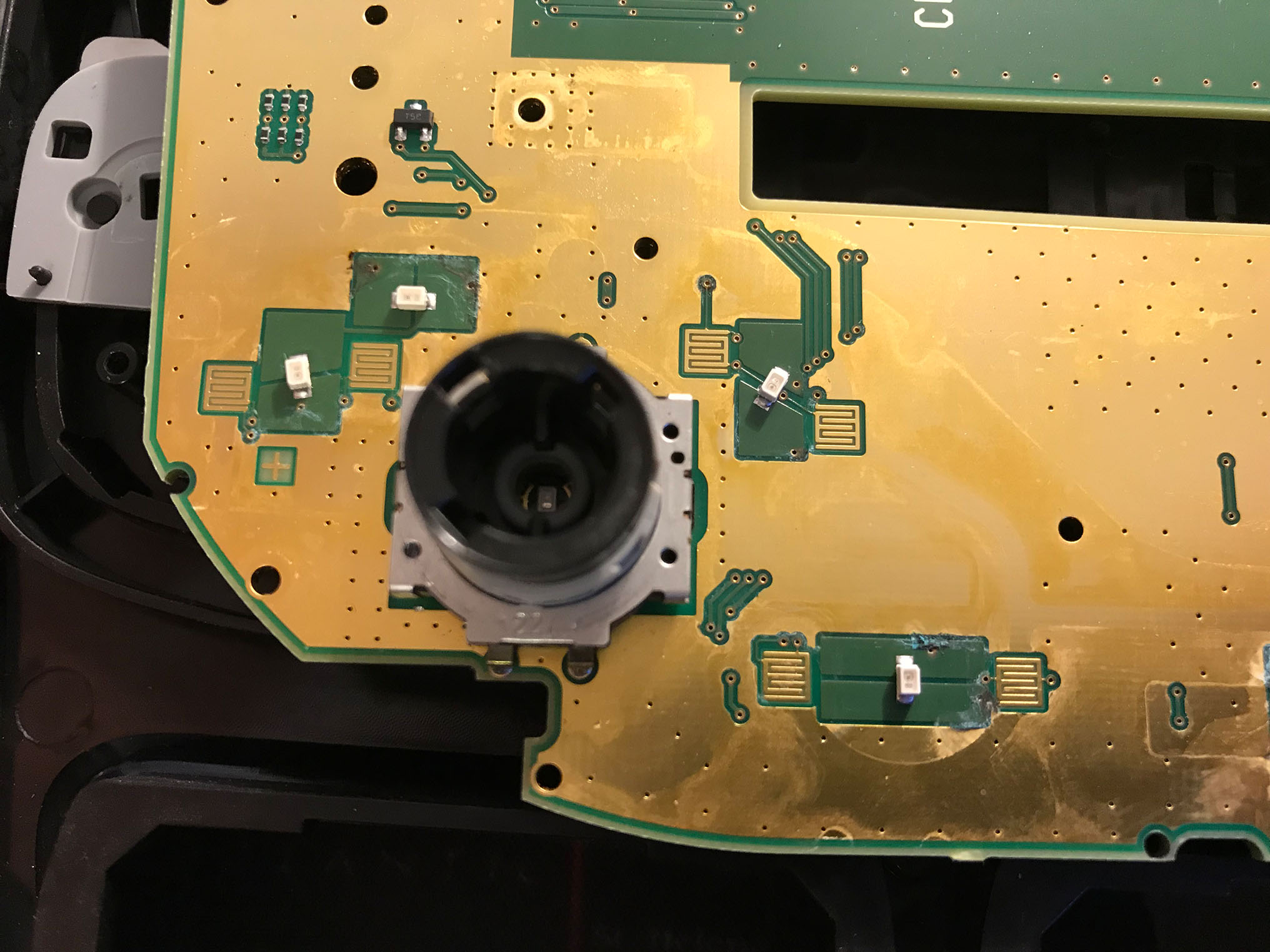

    И вот фотографии после очистки и восстановления дорожек

    По умолчанию Re: Ремонт штатной магнитолы FORD HC MCA2
    После мойки произвольное нажатие пропало, но большая часть кнопок отвалилась, работают только 2 кнопки "меню" например. Сейчас пока разбираюсь в схемотехнике реализации кнопок, все как то хитрожеванно завязано с подсветкой и транзисторами но уже определил что кнопки распределены на группы и самое странное что из всей группы к которой принадлежит кнопка "меню" работает только одна кнопка "меню"
    Кнопки заработали, помогло детальное изучение платы и проверка соединений слоев платы, по простому поиск и восстановление точек металлизации.
