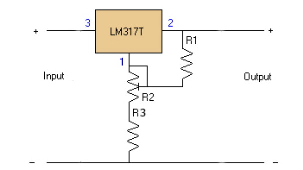

    Здравствуйте, подкиньте пожалуйста, простенькую схему регулятора оборотов кулера на 24в.
    В общем то и такая работает, но на сколько она правильная.
    R1 - резистор 390 Ом на 2 Ватта.
    R2 - управляемый резистор 10 кОм.
    R3 - резистор 390 Ом на 5 Ватт.

    По умолчанию Re: Регулятор оборотов
    Если Вас не устраивает по параметрам LM317T, то можно купить с регулировкой тока готовый преобразователь XL4015
    У LM317T допускается работа с напряжением до 37В
    LM317T меня устраивает (благо есть в достатке). Только при повороте ручки регулировка происходит где то по середине. А если вывернуть до упора то и немного сбрасываются обороты. Может переменный другого номинала поставить.
    Переменные резисторы бывают линейными и нелинейными. Похоже у Вас не линейный резистор
    А как это узнать?
    По нашей системе обозначений
    A - линейный
    B - логарифмический
    C - экспоненциальный
    По европейской:
    А- Audio, это логарифмические
    В - линейный
    С - обратнологарифмический.
    Можно тестером проверить, у линейного в среднем положении сопротивление будет 1/2 от максимума
