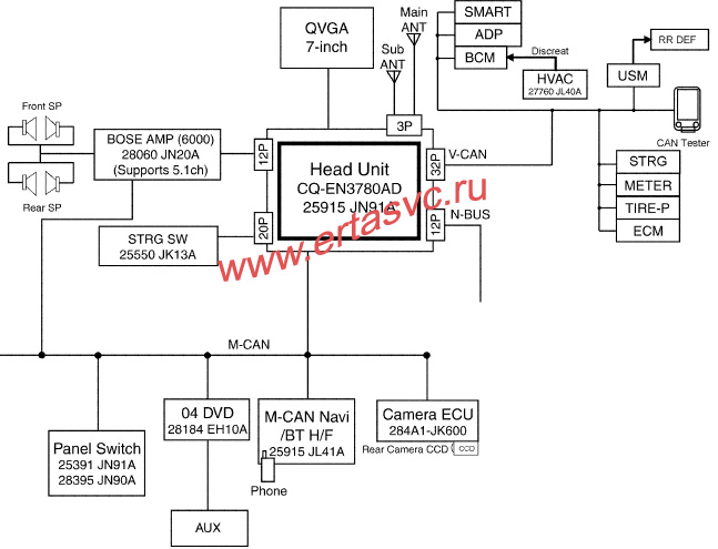

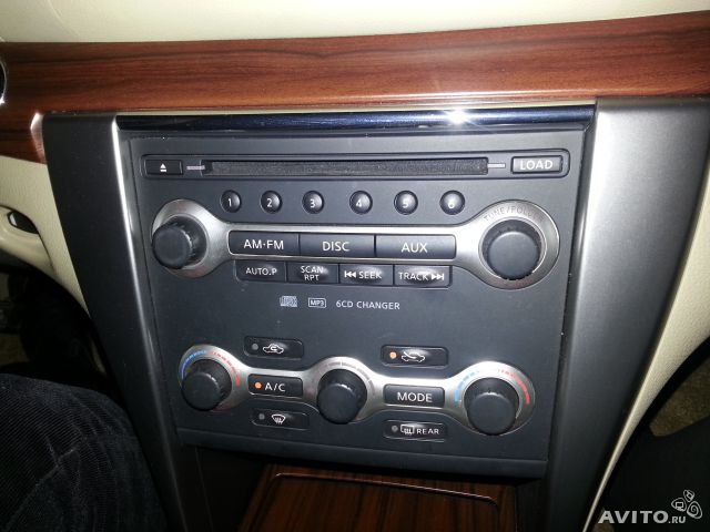

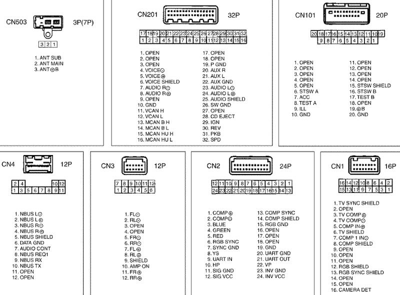

    Прошу совета.
    Штатная магнитола с can шиной panasonic CQ-EN3780AD.

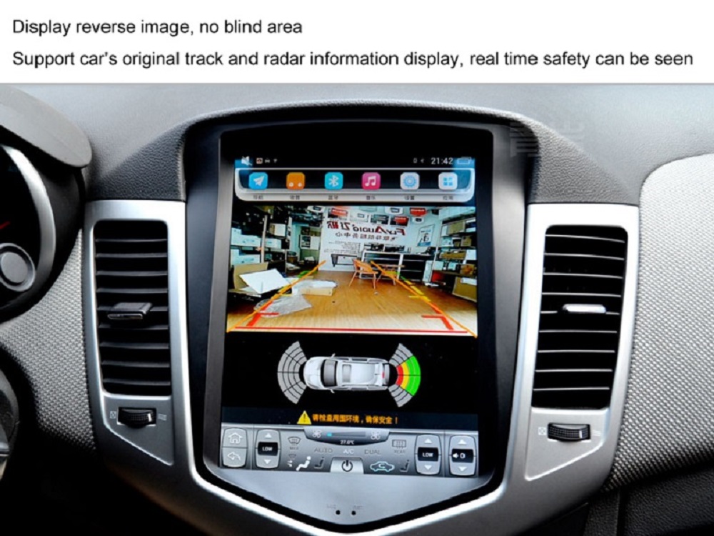

    Магнитола в стиле тесла с can адаптером.
    Can магнитолы тесла не видит Can штатной магнитолы.
    в Итоге не работает управление климат контролем.

    Как можно подружить эти два устройства. ?

    брать canny can duo. и через нее подключать один кан к другому. единственная проблема это разбор кана от тэслы.

    это понятно, но как кан теслы ловить, она в ожидании подключения шататной кан, чтоб начать работу.
    как я понял, кан не отправляет сигналы пока не появится сигнал от авто.
