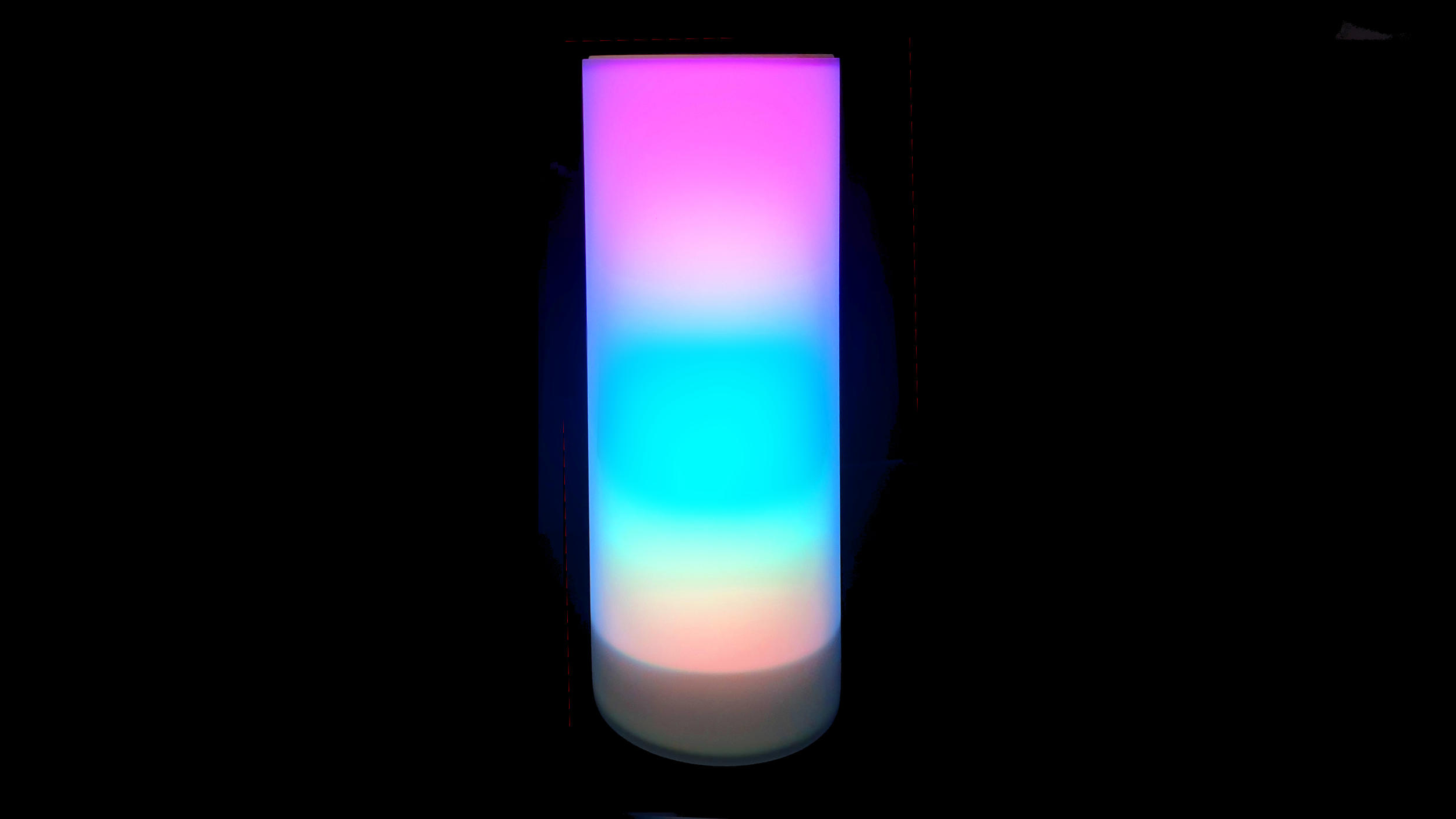

    Подробности, схему, описание и скетч для ардуино читайте в блоге
    Описание работы светильника
    Включается светильник жестами влево или в право, а так же можно включить и жестом на себя.
    Далее жестами влево и в право можно перелистывать световые эффекты.
    Выключение производится жестом от себя.
    Яркость регулируется жестом приближения и отдаления от датчика. Сначала нужно поднести ладонь
    на максимально близкое расстояние к сенсору, а потом резко поднять вверх. Светильник перейдет
    в режим регулировки яркости, приближая и отдаляя ладонь, нужно найти подходящую яркость и
    зафиксировать руку на пару секунд, для того что бы значение яркости сохранилось.
    Когда яркость сохранится, светильник даст об этом знать, плавным выключением света с
    последующим включением уже с новым уровнем яркости.
    Используемые компоненты
    Arduino Nano — 1 шт.
    Датчик жестов APDS9960 — 1 шт.
    Светодиодные планки ws2812b — 4 шт.
    Преобразователь понижающий mini360 — 1 шт.
    Соединительные провода — 1 комплект.
    Демонстрация работы Ардуино светильника
