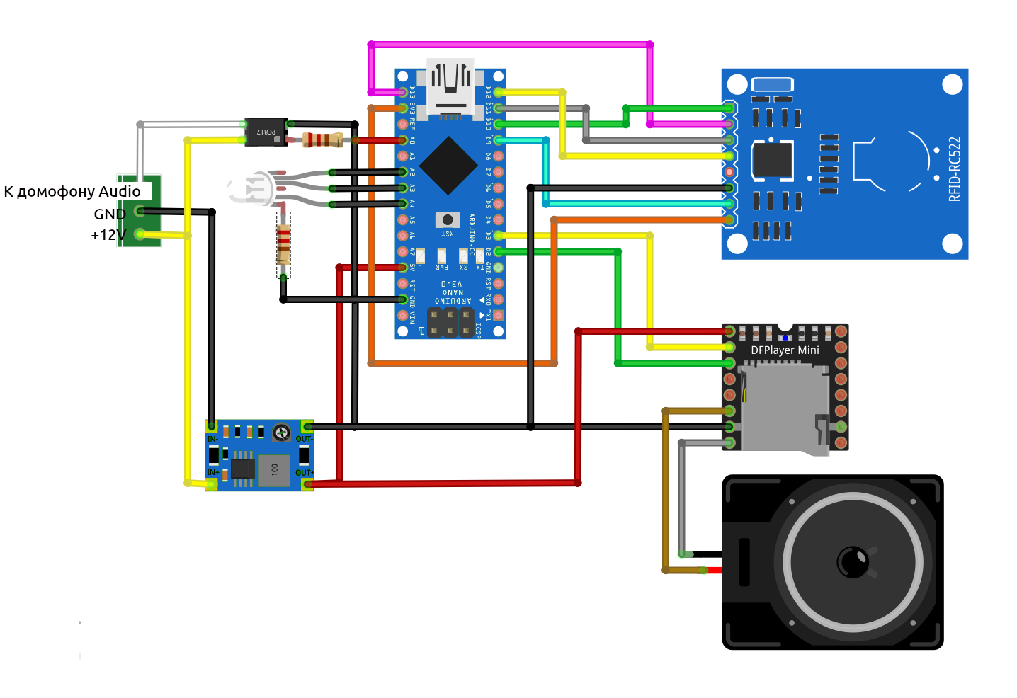

    Схема
    Необходимые комплектующие
    Ардуино нано - 1 шт.
    MP3 плеер - 1 шт.
    Считыватель меток RFID RC522 - 1 шт.
    Понижающий преобразователь Mini560 - 1 шт.
    Оптопара PC817 - 1 шт.
    RGB светодиод - 1 шт.
    Динамик от игрушки или от телефона - 1 шт.
