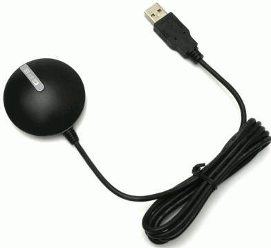

    По умолчанию GPS приемник GlobalSat BU-353
    USB интерфейс;
    чипсет SiRF Star III с пониженным энергопотреблением;
    20 параллельных каналов, All-in-View;
    встроенная активная высокочувствительная антенна;
    "холодный старт" - 45 секунд;
    отличное качество приёма в условиях "городских каньонов" и леса;
    встроенный "SuperCap" для сохранения данных альманаха и быстрого рестарта;
    сообщения NMEA 0183 v2.2: GGA, GSA, GSV, RMC (GLL, VTG - опционально);
    малое потребление энергии - 80 мА;
    магнитное основание, нескользящая нижняя повехность;
    светодиод, отображающий состояние работы GPS;
    длина кабеля 1.5 м;
    компактный размер (53 мм диаметр, 19.2 мм высота).
    Приемник:
    Чипсет SiRF Star III
    Частота L1, 1575.42 МГц
    Количество каналов 20, "All-in-View"
    Точность:
    Определение скорости 0.1 м/сек, 95% (селективный доступ отключён)
    Определение времени 1 мкс, синхронизация по атомным часам GPS спутников
    Датум WGS-84
    Время захвата позиции:
    Обновление данных 0.1 сек.
    Горячий старт 1 сек., в среднем
    Тёплый старт 38 сек., в среднем
    Холодный старт 42 сек., в среднем
    Последовательный порт:
    Формат ASCII
    Протоколы GPS NMEA 0183 (вер. 2.2) (по-умолчанию)/Двоичный SiRF
    Данные GPS Двоичный SiRF: позиция, скорость, высота, статус, управление;
    NMEA 0183 (вер. 2.2): GGA, GSA, GSV, RMC (GLL, VTG - опционально)
    Скорость передачи Изменяется программно.
    По-умолчанию: NMEA - 4800 б/с, двоичный SiRF - 19200 б/с
    Питание:
    Напряжение питания 5 В ±5%, постоянный ток (от USB порта)
    Потребляемый ток 80 мА
    Ограничения:
    Максимальная высота До 18000 м (60000 футов)
    Максимальная скорость До 515 м/с (1000 узлов)
    Максимальная вибрация 20 м/сек3
    Максимальное ускорение До 4g
    Характеристики окружающей среды:
    Температура эксплуатации - 10° ~ + 60°C
    Влажность До 95%, не конденсированная
    Физические характеристики:
    Габариты 53 мм (диаметр) x 19.2 мм (высота)
    Длина кабеля 1.5 м
    Масса нетто 69 г
    Масса брутто 186 г
    Оснавная особенность GPS приёмника BT-353 - это использование GPS чипсета SiRFstarIII, благодаря которому, он может определять позицию не только по сильным сигналам спутников, но и по слабым переотражённым сигналам.
