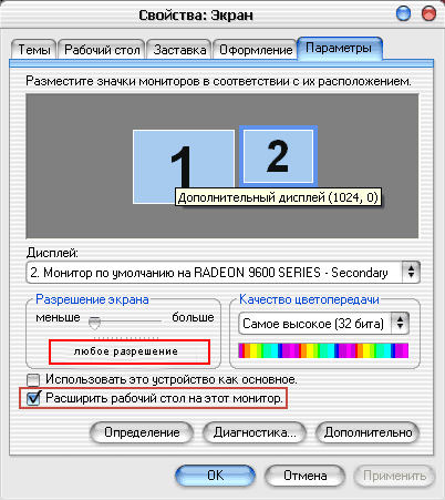

    Если к штатному монитору автомобиля не подключать, то видюху любую с VGA и S-Video или композитный (тюльпан) выходамию.Желательно на чипах от Nvidia или ATI . Монитор с тачем подключаешь к VGA , а телик к S-video или тюльпану и включаешь опцию как на изображении в низу. И получится расширенный рабочий стол одна половина на сенсорном мониторе, а другая на телеке.
    При включении видео плеера видео будет проигрываться на второй половине во весь экран, а на сенсорном монике оно будет в свернутом виде и ты можешь например включить навигацию.
