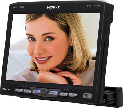

    Неплохая альтернатива для того у кого мало места для инсталяции (например на Hover)

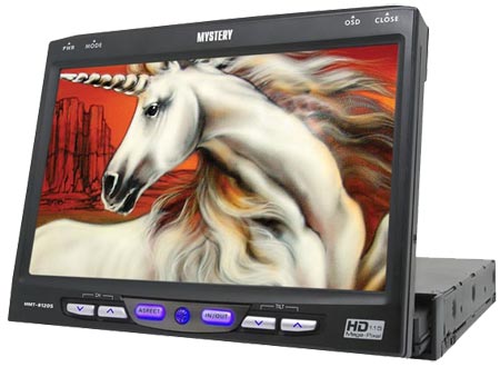

    На отечественный рынок автоэлектроники в продажу поступил мультисистемный ЖК-монитор под названием Prology PCM-750T и его клон Mystery MMT-8120S . Новинка имеет сенсорный широкоформатный TFT жидкокристаллический экран размером 7 дюймов. Монитор комплектуется ТВ-тюнером и набором проводов для его подключения.
    Prology PCM-750T поддерживает системы цветности PAL/SECAM/NTSC, оснащен входом VGA и USB-разъемом, которые позволяют подсоединить к монитору персональный компьютер, а для настройки работы с ПК в комплекте с устройством находится установочный диск.
    Наличие функции Touch Screen позволяет работать с девайсом и управлять всеми доступными развлечениями через систему удобных экранных меню, просто прикоснувшись к экрану.
    Prology PCM-750T выполнен в монтажном размере 1/2DIN, что дает возможность различных вариантов его инсталляции.
    Приобрести можно здесь: http://carmonitor.ru/ru/indash12din-c-30_69.html
