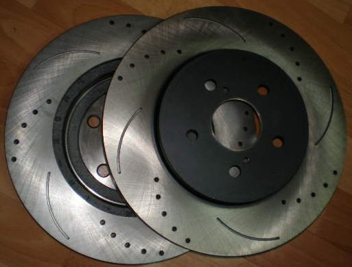

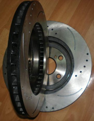

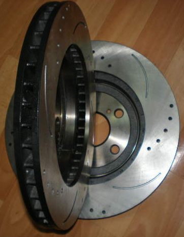

    Получил тюнинговые тормозные диски для RX-330 с перфорироваными дорожками, и охлаждением, нашли знакомые в эмиратах.
    Кто то пользовал уже такие? Упаковка Toyota, думал в начале что штатные, даже растроился поначалу, пока не распаковал, что интересно в инвойсе значится TOYOTA SPORT. На упаковке ничего не упоминается
    о красивом "спорт". Думается мне что тайота исправила свои грехи допущеные на штатных тормозных дисках. В нете о этих дисках ничего не нарыл. Когда искал в Москве обзвоны магазинов ничего путного не дали. Все тюненые диски сравнительно дороги. Вот теперь осталось поставить при очередном ТО посмотрим потянет на реабилитацию тойота.

    С подобной ситуацией столкнулся, когда заскакала тормозная педаль, начал изучать вопрос. Потом само сабой ушло, не знаю почему скорее зима сняла проблему, с дисками из штатов так и не довел до конца. Почему родные диски такое убожество для такой не дешевой машины
    Ты уже поставил?
    Как тебе диски, тормозная динамика, шум присутствует при торможении?
    Цена?
    Можешь еще достать? К лету все равно менять нужно.

    Интересные диски.
    А там только на Toyota продаются или на другие модели тоже есть?

    Поставил. Мне кажется реально лучше стала машанка тормозить! Шума никакого нет, может просто не слышно.
    Я даже просил послушать из вне, при остановке, говорят ничего не слышно кроме шелеста, он если что то и на обычных дисках присутсвует.
    Цену вопроса и инфу кинул в личку.

    Да еще бы смысл, родные диски не знаю как в других городах но по Москве не выдерживают и 5 тык(имеется в виду хорошего драйва) начинается вибрация при торможении, вообще это болезнь у Lexus 330-350 вычитал что греются выше 400гр С. и ведет, да еще если в лужу заехать так наверное и не нужно прогревать до 400гр, а у тюниговых уже передусмотренно охлаждение этими самыми дырочками и снимают до 100гр С. получаем 300гр С. + проточки отводят газовую подушку при торможении улучшая динамику тормозов.
    Сейчас много фирм которые проточкой тормозных дисков занимаются не снимая с оси, это помогает на 1000-2000 км у кого после первой хорошей поезки по лужам все возвращается на круги своя. Наверное прямо зависит на сколько убили диски до проточки.
    Цена дисков 350$ уже с доставкой обошлись.
