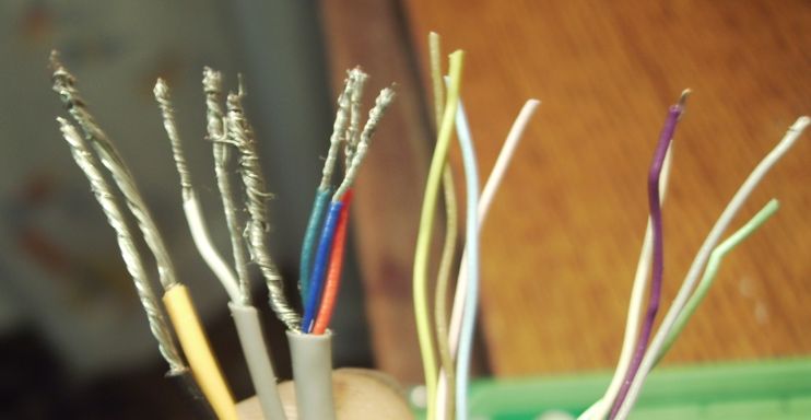

    Вот фото проводов.
    RGB с общим экраном
    синхра все таки 1 провод с экраном. т.е ипользуется синхро смесь.

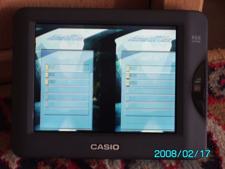

    По умолчанию Re: Вопрос по монитору Casio VM-96
    Привет Chip
    Сделал смеситель синхры на резисторах т.к микрух таких у нас нет нигде.
    Заработало но не так.
    если на плеере выставить режим SVIDEO то 1 фото.
    а если режим VGA то 2 фото.
    можно ли это както исправить?
    и еще те провода каторые я предположил что идут на синхро смесь не те.
    на синхро смесь идет один серый без всякого экрана. метод научного тыка.
    Похоже что горизонтальную синхру нужно инвертировать. И разрешение завышеное по вертикали .
    Воспользуйся PowerStrip и попробуй поиграть (+)(-)
    Еще на резисторах может уровня синхры не хватать, резисторы используются для преобразования в TV стандарт , а для моников уровни должны быть выше в 3 раза.
    При помощи PowerStrip можно заставить заработать практически все, даже телевизор
    Еще бы взглянуть на тех. характеристики монитора, для того чтобы знать какие настройки нужно устанавливать в PS, или методом научного тыка пробуй
