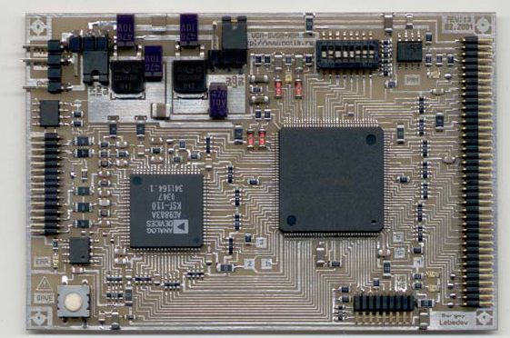

    Матрица у ноутбука имеет спецефический интерфейс и для подключения ее к VGA потребуется преобразователь, его цена около 120$

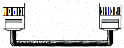

    А для чего тебе хаб ? На прямую соединяй PC to PC , только обжать нужно по другому.
