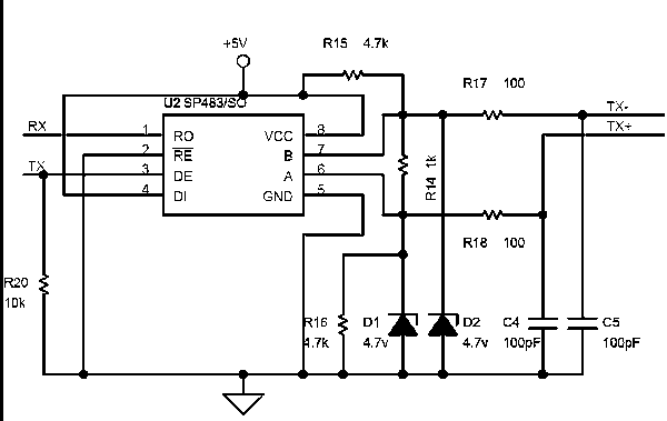

    Чем и как лучше снифить эту шину?
    По умолчанию Re: Подключение штатного монитора и тача на HONDA
    Лучше всего собрать схему на FT245R или подобные в связке с SP483 и написать простенькую утилиту для чтения данных с шины.
    Ниже схема адаптера сигналов шины от Homeword, он ее использовал на Toyota

    Эта схемка для подключения к какому порту? USB, LPT или COM ?
    Есть ли у кого-нибудь готовая утилитка или хотя бы сырой исходничек?
    Лучше всего взять схему с этого сайта http://www.softservice.com.pl/corolla/avc/ipod.php
    там есть все исходники , и тут есть программа самого сканера на PC
    http://www.softservice.com.pl/coroll...topic.php?t=88
    хотя это на Toyota но подойдет, протокол тот же
    Схему приведенную Chip нужно подключить к процессору (по сути это только драйвер шины AVC-LAN) в процессор записать программу которая будет обрабатывать протокол , а там уже либо через RS232 или через USB
    Эту схему нужно еще подключить к FT245R , а она уже соответственно к USB
    Инфу проси у Homeword в личке.
