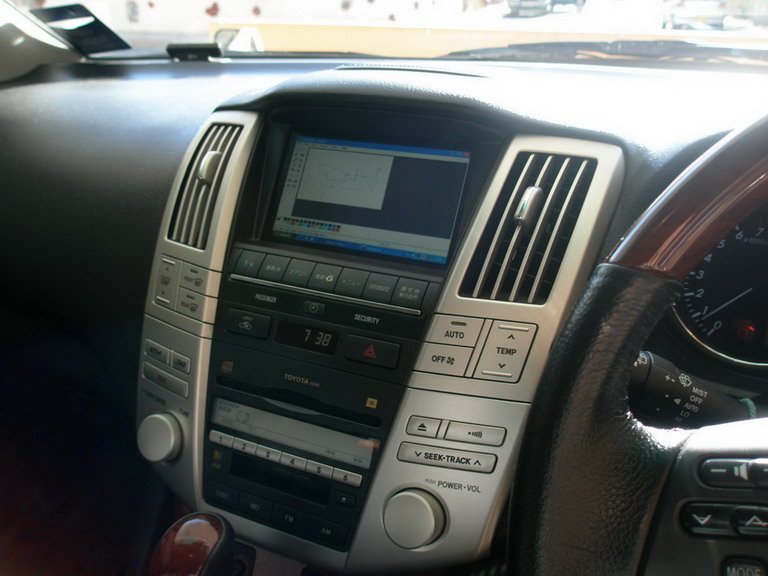

    Закончил инсталляцию кар-компа в машину.
    История началась давно, авто был Harrier 99 года. Нынешний автомобиль , Toyota Harrier AIRS 2005 года. Сразу после приобретения автомобиля начался поиск наилучшего решения для установки car-pc. Был приобретен комп VoomPC-2. Подключил я это все дело к голове через ТВ тюнер. Управлялся пультом. Решение, мягко сказать не очень удобное.
    После непродолжительного поиска нашел два решения: Мирком и Адаптер AVC-LAN, подключаемый вместо NAVI. Решил остановиться на втором, т.к. Мирком показался, дороговат, да и комп у меня уже был полноценный с XP, что я думаю удобней.
    Живу я на Кипре, поэтому был озадачен приобретением AVC-Lan адаптера, но помогли друзья, летевшие на Кипр, ребята которые продают, быстро отреагировали, все передали.
    При установке все было ясно и понято, есть очень подробная инструкция. Была проблемка с нумерацией проводов, но все решили очень быстро. Подключил, все работает. Регулирую, устанавливаю доп- оборудование. Долго искал место под внешний ДВД, решил поставить под среднюю часть дивана. Корпус поставил в багажнике. Использую для просмотра ДВД, мп3.
    Все чего не хватало в штатной голове все появилось. В будущем настрою Bluetooth и navi.
    Пользуюсь Centrafuse 1.47 очень удобно.
    Фото проекта.

    По умолчанию Re: CAR-PC in HARRIER AIRS 2005
    а зачем тебе Paint в машине? Художник, чтоли?
    25.01.2008
    тестил
    Думаю что художники Paint не используют
