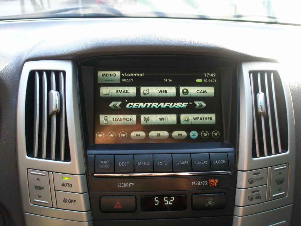

    По умолчанию еще один Lexus RX330
    В связи с тем что основная работа по установке carpc закончена
    Решил выложить свой проект .
    И так начал с покупки AVC-LAn адаптера и за одно прикпил az-fm адаптер переделанный под использование с AVC-LAn .

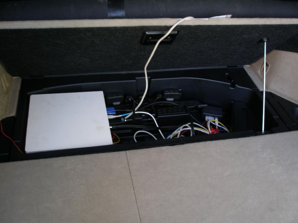

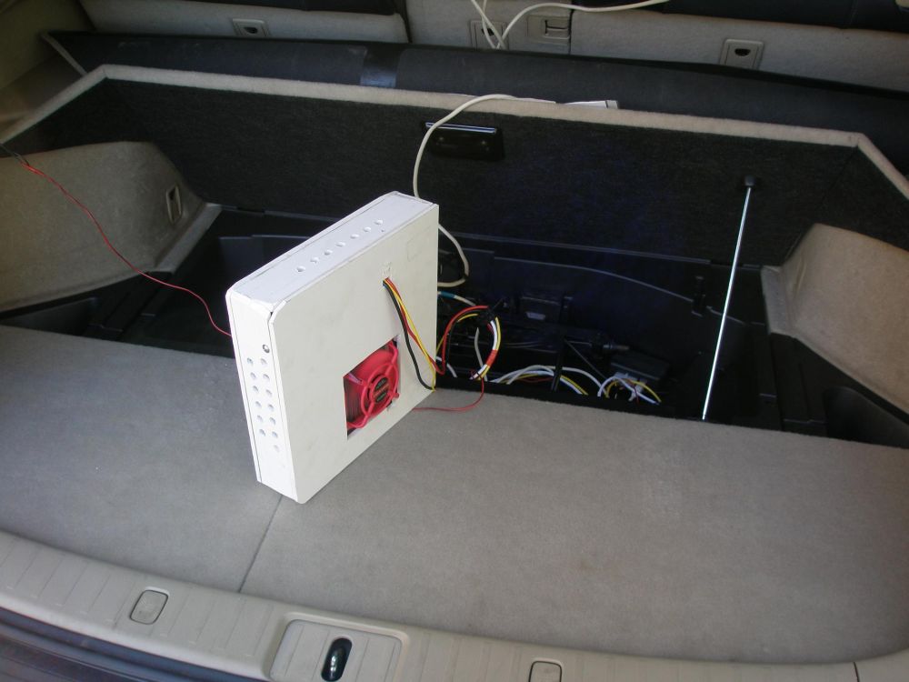

    Следующим этапом стала покупка железа для компа ,выбора особо не было ,ао этому приобрел материнку asus m2a-vm на 690G чипсете процессор AMD am2 64 X2 4400+ память 1 гиг, жесткий диск 120 гигов
    Для корпуса выбрал материал вспененный ПВХ
    аналогично http://www.compcar.ru/forum/showthread.php?t=2357
    корпус вырезал сам без чертежей , по размеру нищи в багажнике .
    Время потраченное на изготовление корпуса около часа , клей выбрал
    термопистолет, на мой взгляд держит лучше всего .
    Делее встал вопрос с блоком питания выбарал между E-10000 и M2ATX
    купил е-10000 в связи с отсутствием M2 .
    Инсталляция проводки в машине прошла с легкими трудностями , которые решались в основном с помощью Chipа ,которому большое спасибо за быстрые и грамотные ответы .
    далее все установил и настроил . вот что имею на сегодняшний день

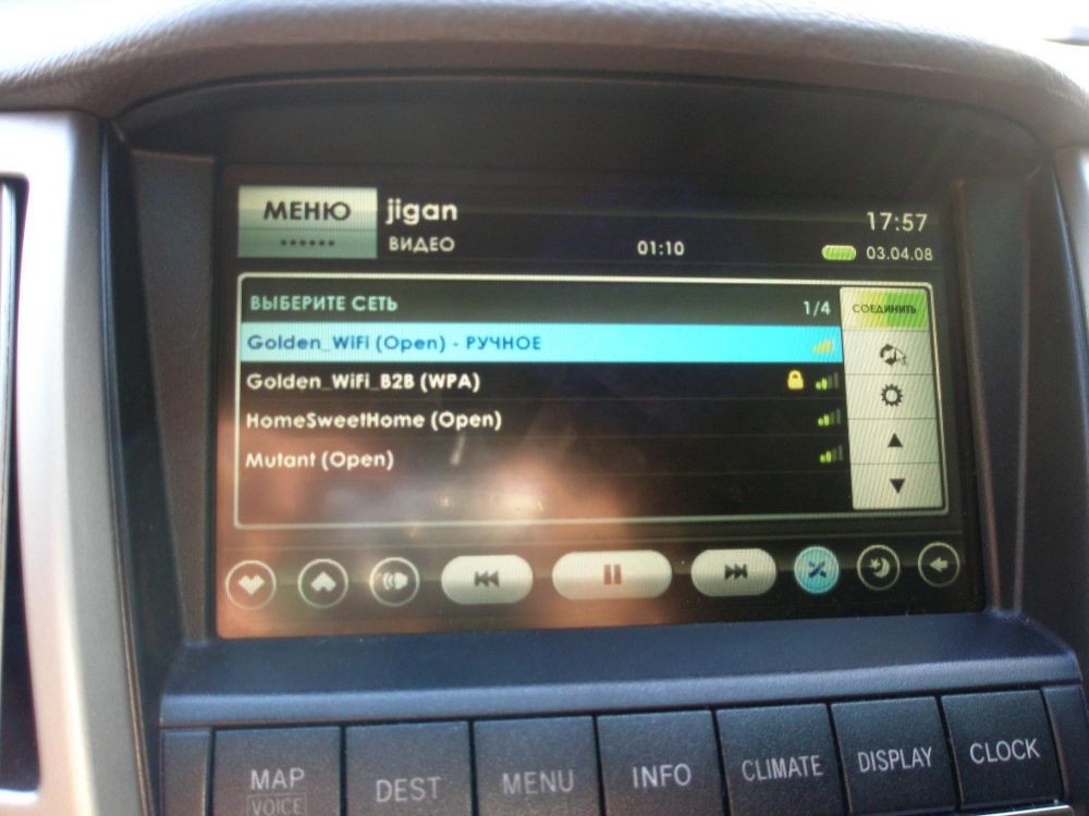

    По умолчанию Re: еще один Lexus RX330
    Поставил еще wi-fi ,прием в багажние под полом можно посмотреть на фото .
    TV-FM подбирай под центрифугу , авермедиа не подойдет.
    Замени лого в центрифуге.
    Вот например за 1 мин сделал в онлайне

    715

    715
    картинка уж очень хорошая, параметры не покажете?
