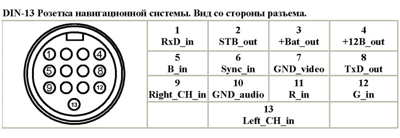

    Уважаемые, не поделитесь ли распиновкой разьемов GPS модуля HT7200?

    сам нашел
    может кто тоже ищет
