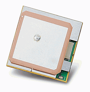

    По умолчанию Globalsat EM-406 кто-нить с таким модулем работал?
    Где драйвера найти? как подключать?
    Характеристики:
    Частота L1, 1575.42 МГц
    Количество каналов 20
    Чувствительность -159 dBm
    Точность:
    Определение скорости 0.1 м/сек, 95% (селективный доступ отключён)
    Определение времени 1 мкс, синхронизация по атомным часам GPS спутников
    Датум WGS-84
    Время захвата позиции:
    Обновление данных 0.1 сек.
    Горячий старт 8 сек., в среднем
    Тёплый старт 38 сек., в среднем
    Холодный старт 45 сек., в среднем
    Последовательный порт:
    Формат ASCII
    Протоколы GPS NMEA 0183 (вер. 2.2) (по-умолчанию)/Двоичный SiRF
    Данные GPS Двоичный SiRF: позиция, скорость, высота, статус, управление;
    NMEA 0183 (вер. 2.2): GGA, GSA, GSV, RMC (GLL, VTG - опционально)
    Скорость передачи Изменяется программно.
    По-умолчанию: NMEA - 4800 б/с, двоичный SiRF - 19200 б/с
    Питание:
    Напряжение питания 4.5 - 5.5 В, постоянный ток
    Потребляемый ток 80 мА
    Ограничения:
    Максимальная высота До 18000 м (60000 футов)
    Максимальная скорость До 515 м/с (1000 узлов)
    Максимальная вибрация 20 м/сек3
    Максимальное ускорение До 4g
    Характеристики окружающей среды:
    Температура хранения - 40° ~ + 85°C
    Температура эксплуатации - 40° ~ + 80°C
    Влажность До 95%, не конденсированная
    Физические характеристики:
    Габариты 30 x 30 x 10.5 мм
    Масса 15.9 г
    По умолчанию Re: Globalsat EM-406 кто-нить с таким модулем работал?
    Ставим мост USB-UART от фирмы Prolific
    ну и дрова соответственно от этой фирмы.
    И будет тот же BU-353
    Или можно просто подключить к com порту и не нужно никаких дров при этом.
    Учитывая его цену то можно использовать как альтернативу.
