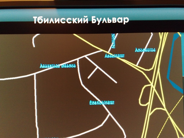

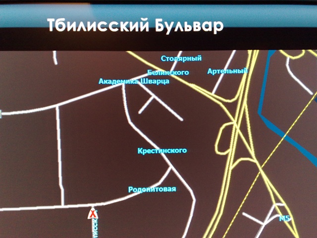

    Уважаемые гуру и/или просто разбирающиеся в этом!
    Подскажите пожалуйста незнающему человеку. Ситуация вот какая - есть два компа с абсолютно одинаковым железом и набором софта. Но на одном из них поставлена версия 2.0.610.1 ( одна из последних бета-версий ), и в ней русские наименования на карте, ПОИ и т.д. отображаются правильно и корректно. А на другом компе только-что поставлена версия 2.0.806.1 ( до этого стояла 1.47, но она была полностью снесена и вычищена ) - так вот в ней на карте вместо русских символов видны крякозябры. Подскажите, пожалуйста, где и что нужно исправить, а то уже второй день не могу разобраться. Карта в обоих случаях одна и та-же, настройки и т.п. - тоже... Где ещё и что нужно/можно проверить? Если этот вопрос уже где-то обсуждался, то прошу ткнуть носом, ибо поиском не нашёл ничего. Заранее спасибо!
ID:	1460   Нажмите на изображение для увеличения.

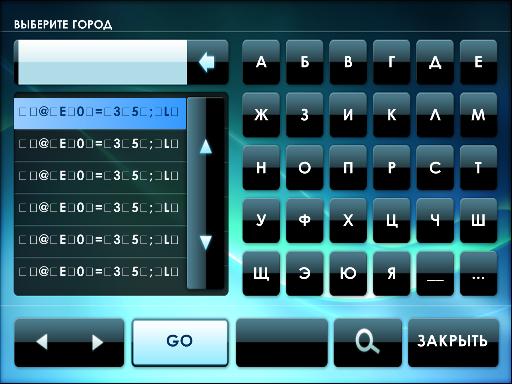

    А у всех в дестинаторе в окне поиска адреса иероглифы?
    рег файл с nls`ми применял. Шрифты скопировал.
    Куда копать?

    По умолчанию Re: Вопрос по CF 2.0.806.1 ( final )...
    Цитата Сообщение от AlexSt_66
    ........в ней на карте вместо русских символов видны крякозябры. ...............
    Я на днях переустанавливал CF и получил тот же глюк. Выполнил все вышеперечисленное - не помогло. После этого применил этот файл и все после перезагрузки заработало (только с немного другой картой, но, думаю, дело не в ней).
