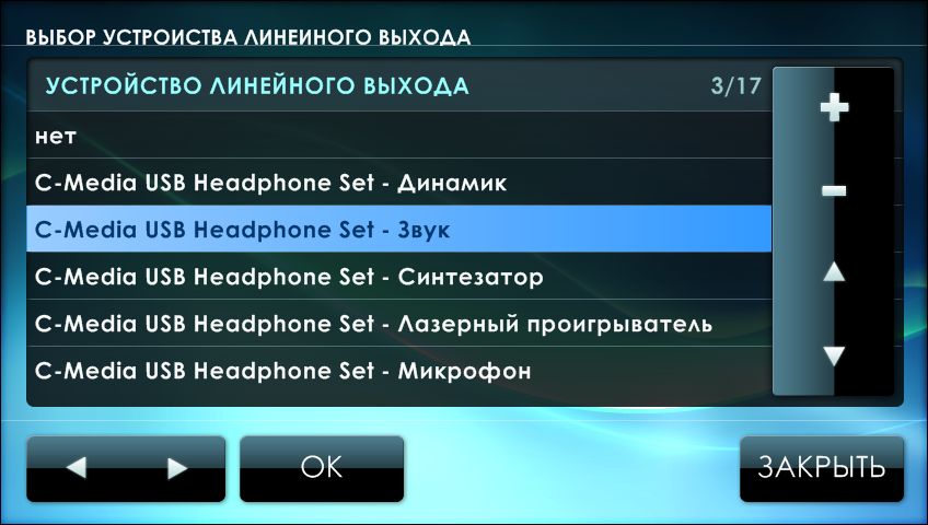

    Сделать раздельный звук в центрифуге например для навигации очень просто. Для этого вам понадобится вторая звуковая карта. Можно приобрести для этих целей внешнюю USB звуковую карту или USB колонки как на фото(цена колонок 345р.).
    Потом в центрефуге в приложениях распределяем звук, для этого заходим в настройки нужного нам приложения и выбираем раздел "Выбор устройства линейного выхода" в этом разделе выбираем нужное нам звуковое устройство(смотрим скриншот).
    Теперь вы можете на дополнительные колонки выводить звук навигации, а на основные колонки музыку, радио, видео и т.д.

    Что-то у меня не получается выбрать звук в настройках Centrafuse 2.0. На ноутбуке имеются Realtek HD Audio и C-Media USB Device. Когда я выбираю в настройках (как на скриншотах из предыдущих постов), то выбор не сохраняется. Если вернуться в настройки, то там в поле или остается совершенно не то что я выбирал или просто пусто. Перебирал все по очереди, даже удавалось получить раздельный звук, но все равно не так как надо. Например, когда музыка шла на основную звуковую карту, iGo2008 шла на USB динамики, то почему-то видео тоже шло на USB. А так же, постоянно включается Mute для разных выходов так, что приходится сворачивать Центрифугу и в виндовом микшере обратно включать звук. Ужас!

    Странно ... у меня все работает .

    Девайс - ноутбучные колонки Ozaki. Но думаю, дело не в нем. Дрова стандартные (родные блокируют виндовый микшер).
    Скорее всего проблема с родным аудиокотроллером. Он определяется как два устройства Realtek - Audio in и Audio out. Вот их-то и путает Центрифуга - выбираю одно, а она тут же в поле сразу подставляет другое. Какой-то сдвиг идентификаторов. Эксперименты продолжаются...

    После плясок с бубном работает почти как надо. Прописал для iGo звук на выход Realtek HD Audio - Wave out. Сменил в Windows устройство по умолчанию на USB Audio (при этом Realtek сменла на USB). В Центрифуге выбрал основным устройством Realtek HD Audio. Кажется так... iGo и др. теперь звучат на USB колонки, Центрифуга на Realtek. Побочные эффекты - теперь на USB колонки так же идут звуки всех приложений Windows, в том числе и Медиаплейера, а главное - почему-то видео из Центрифуги звучит тоже на USB колонки.
