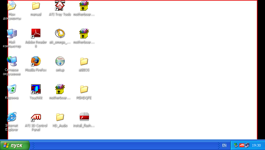

    Продолжение получилось следующее.
    cделал я картинку размером 800x480
    и нашел драйвера на сайте http://www.omegadrivers.net/
    и получил разрешение 848x400
    Перепробовал все варианты установок этого драйвера от омеги - но
    разрешение 848x400 дает только установка по умолчанию, другие варианты приводят к худшем результатам.
    Но 848x480 - уже хорошо, хотя и не то что надо...

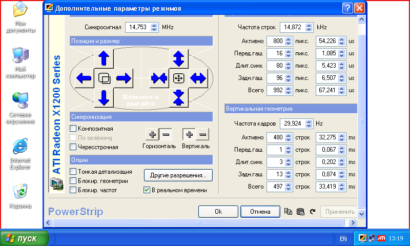

    Перед перестановкой на всякий случай снимаю данные powerstrip-oм текущих значений.
    после этого перставляю все подчистую.
    Ставлю сразу новый драйвер ATI Radeon X1200 ver. 8.530.0.0
    от 20.08.2008
    и о чудо - сразу появилось нужное мне разрешение в списке поддерживаемых.
