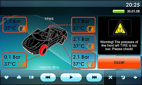

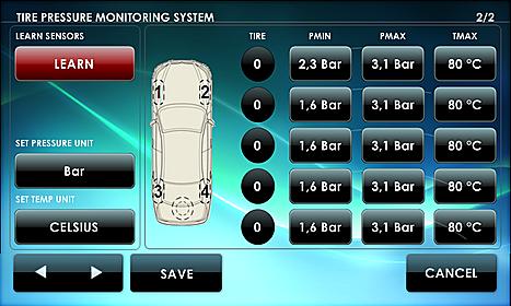

    Вот что нарыл!!!
    Уже буржуи все сделали
    Есть даже плагины для центрифуги и RR
    Протокол работы датчиков расписан, жаль что Робби BMW не выложил прошивку.
    Для желающих использовать плагин есть возможность самому написать програмку в свой контроллер , к тому же есть протокол работы плагина с внешним устройством USB :

    The following section is taken from Roberto Montenari’s description
ID:	1645   Нажмите на изображение для увеличения.
ID:	1646   Нажмите на изображение для увеличения.

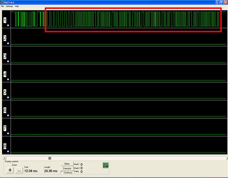

    У тебя что за датчики?
    Можно вот этой прогой промониторить через LPT, данные поступающие с датчиков, потом уж отталкиваться от этих данных .
