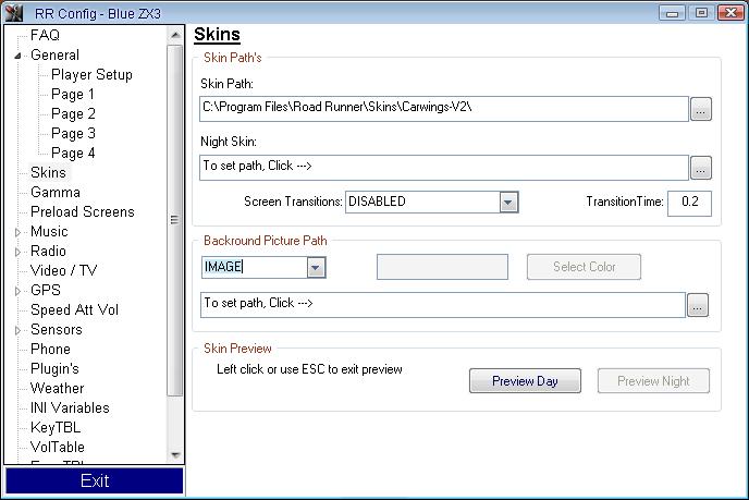

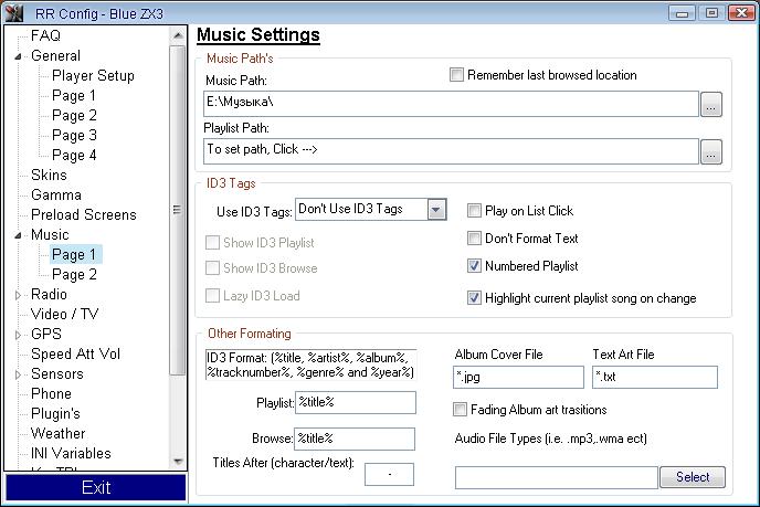

    Перед установкой ставим Winamp 5.13 (не обновляем его до более свежей) , K-Lite Codec Pack и меняем кодировку страниц запуском этого файла. Скачиваем отсюда Road Runner и устанавливаем его. Перед установкой отключаем антивирус.
    После установки запустится программа первоначальных настроек. Привожу образцы настроек.
    У кого обрезанная версия Windows, без Windows Media Player, обязательно его поставте. Иначе не сможете настроить просмотр Video.
    Обязательно почитайте файлы RR Setup.txt и Skin Commands.txt из папки \Program Files\Road Runner\Documentation.

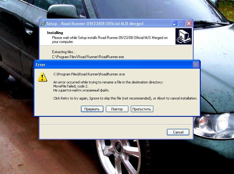

    всем здрасти пытался ставить RR раза два но результат один и тот жею см. вложение постоянно эта ошибка

    А ты точно при установке антивирус отключал?

    а что там написано на картине?
    что-то у меня не открывается она в полный рост
