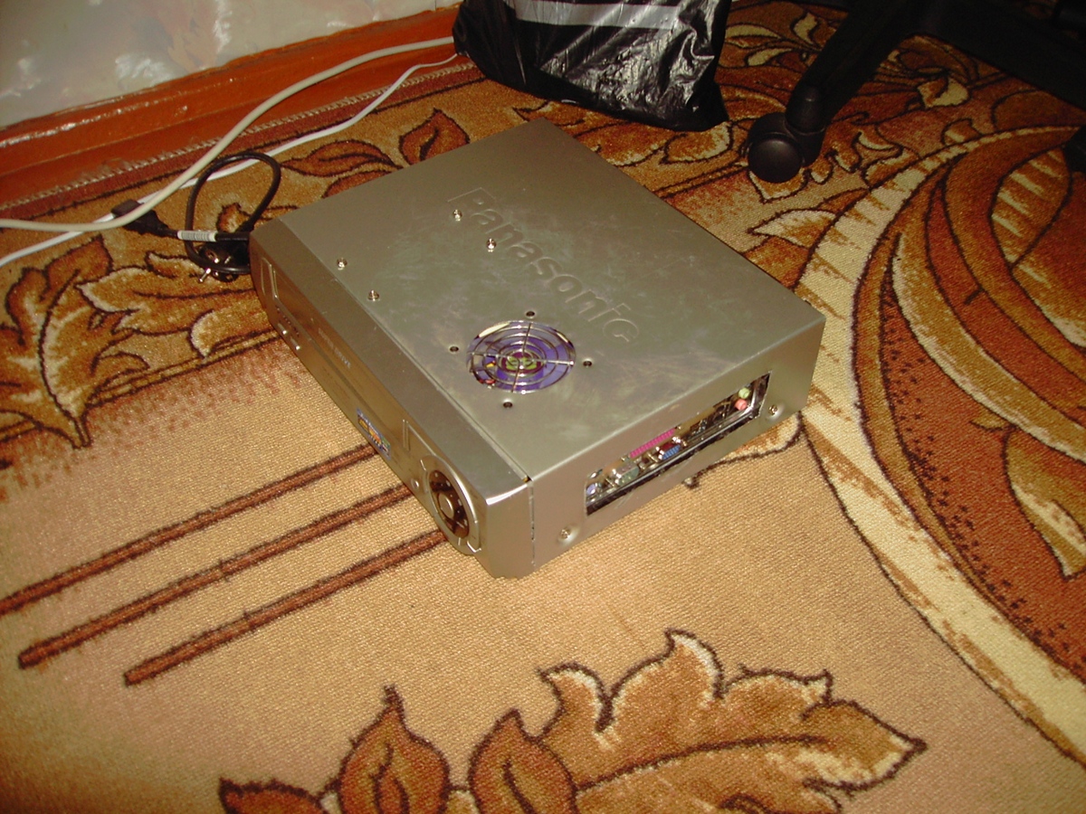

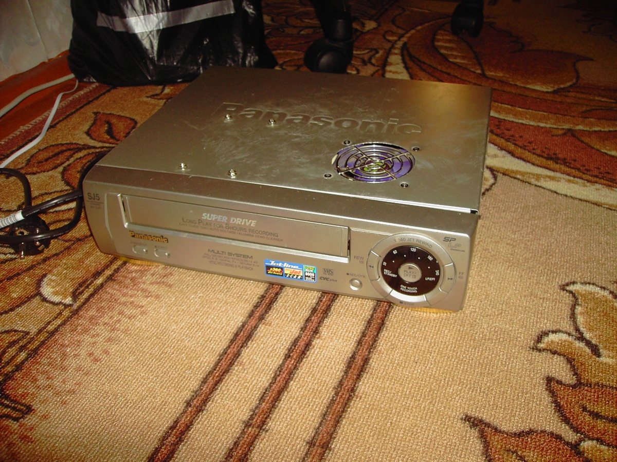

    Доброго времени суток, господа форумчане. Давно хотел реализовать идею по установке PC в машину. Сразу оговорюсь, проект начинал до прочтения этого (и других) форума, так что прошу сильно ногами не пинать . Купил вот такую сис. плату: gigabyte GA-GC230D
    остальное железо (память 2GB DDR2, HDD 2,5" 120Gb, блок питания 250W, DVD-RW привод) достал из кладовки. Корпус долго искать не пришлось...сначала хотел изготовить из 2-х старых ATX, но потом мой взор упал на один старенький девайс, пылящийся в той-же кладовке)))

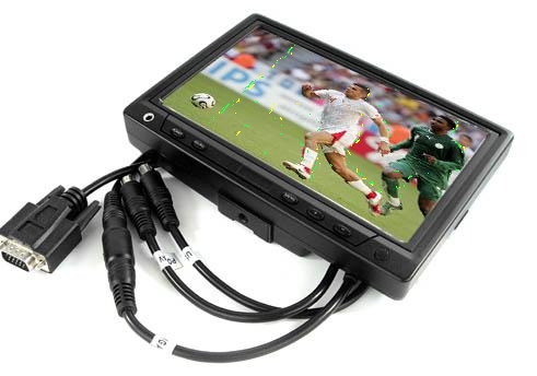

    Монитор приглядел вот этот:
    Буду встраивать в центральное сопло, видел проект с такой-же реализацией установки монитора, понравилось.

    ЗЫ: Сис. блок думаю расположить под вод. сиденьем

    Вчера получил монитор..., начал тестить, и.....и столкнулся со сл. ситуацией: После 3-5 минут работы картинка становится какой-то...как магнитом провели...пиксели в произвольном порядке меняют цвет..., причем не важно, в винде или в биосе. Может кто сталкивался с подобным, в чем вообще может быть причина?
    эта проблема обсуждалась здесь: http://compcar.ru/forum/showthread.php?t=3040
    И еще не могу толком разобраться, вы уж не ругайте сильно...с проводами. (в первом посте на фото видно) идет три тюльпана, красный и два желтых. Желтые, как я понял, видео входы, а красный аудио? Тогда почему один???. И есть еще три провода "голые" (красный, синий, черный.) вот с ними толком не разобрался. Думаю что это питание, красный +12, черный (-), а синий??? Упровляющий, ему тож +12 подавать, от зажигания???

    По умолчанию Re: карпютер в ВАЗ 21124
    Возможно что у него 1 усилитель (моно)
    Синий может быть для активации камеры, если есть такая функция в мониторе.
    И Еще один странный момент: подключаю монитор к carPC, но никакой реакции...пишет cabel not connected(что-то в этом духе), подключаю к другому(домашнему) компу-заработал, но тока с 3 раза. Причем обычный монитор работает с carPC нормально...в чем может быть причина???
    Может быть кабель перебит или контакт в разьемах плохой.

    Все, перепоял кабель, от нормального монитора взял...сейчас сигнал идет нормально, но опять-таки не могу понять в чем причина отого:
    Причём не по всему экрану, а процентов на 80...и видна четкая граница данного деффекта (примерно 2см от левого края, оч. хорошо граница в виде вертикальной линии). Фото выложить не получается, т.к. на снимке данного деффекта не видно ....если смотреть через фотик, то этого не видно, как-бы все в порядке
