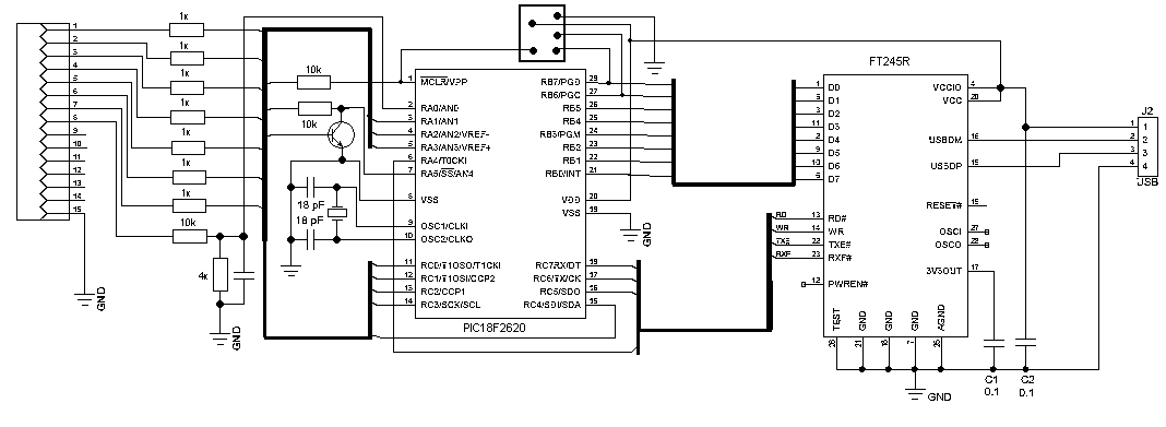

    По умолчанию VGA монитор вместо штатного на Hover
    Проект перенес на не дорогую и более универсальную платформу arduino.
    Подробнее здесь
    Старый проект:
    Скачать программу.
    Скачать драйвера.
    Посмотреть схему.

    Программу говоришь нужно дорабатывать?
    Помощь нужна?
    По умолчанию Re: VGA монитор вместо штатного на Hover
    Программа уже почти готова за исключением декодирования FM , я незнаю какие сегменты ответственны за FM , если можно фотку выложи. А помощь если только с графикой помощь потребуется.
    Контроллер для Mrepik, bbill1958 и тебе прошью когда захотите.
    Прошивку в свободное плавание выкладывать не буду потому как на ниссанах такой же чип и не хочу что бы конкуренты воспользовались.

    Когда же будет детальная схема?
    Схему подправил малость
