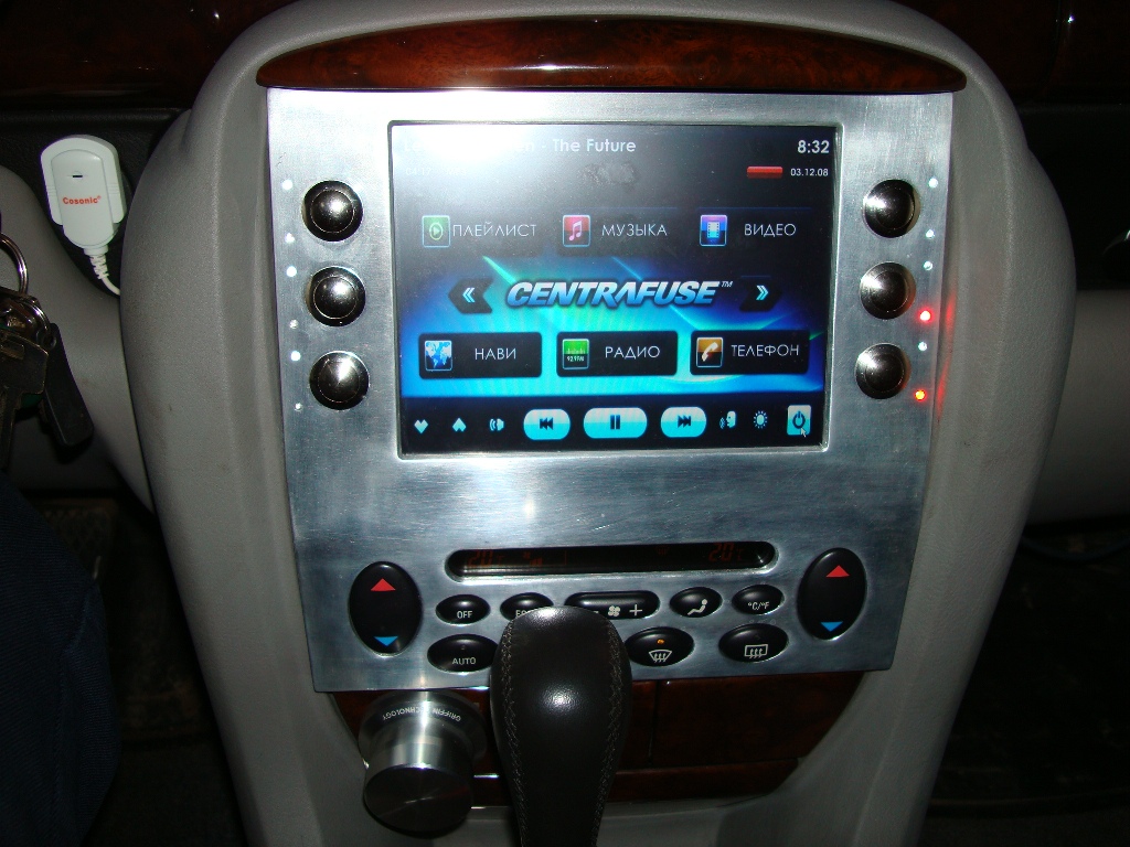

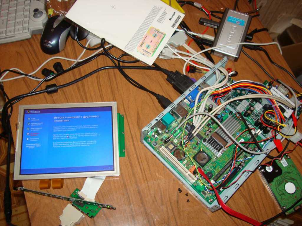

    Примерное решение для ROVER 75

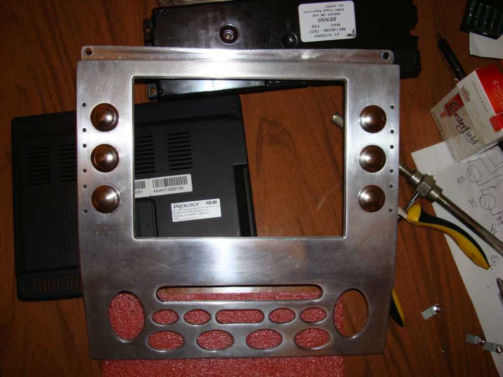

    По умолчанию Re: CarPC Rover 75

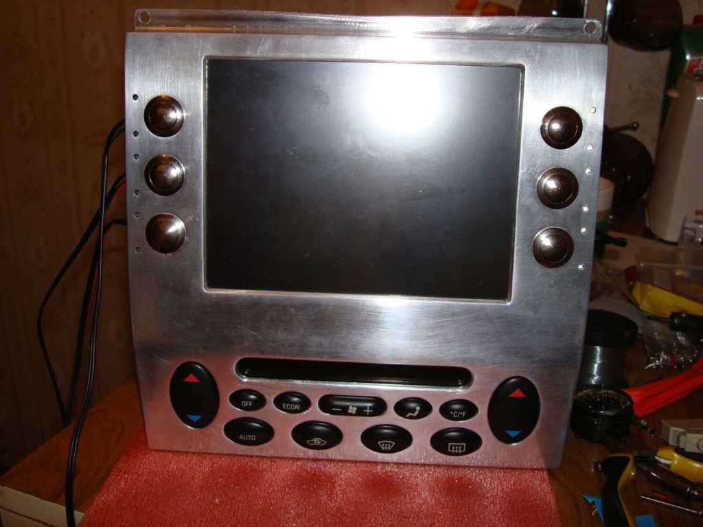

    Интересный вариант рамки, на фрейзере делал?
    А что за радио , как чуствительность у него, с центрифугой работает?
    Последний раз редактировалось Chip; 03.12.2008 в 12:34.
    01.07.2008
    74
    292
    Рамка из алюминия (толщина 30мм), изготовлена на фрезерном станке.
    Сначала пришлось изготовить из эпоксидки, затем перенести на металл.
    Знакомый фрезеровщик изготовил за 3 дня

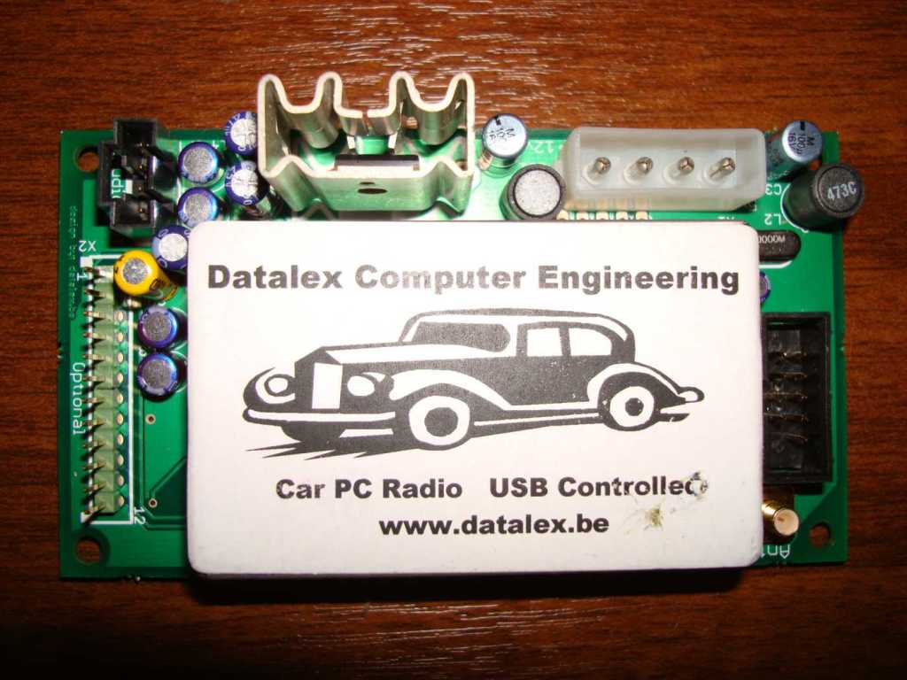

    Что касается радиоприемника- управляется из центрифуги (HQCT-i), качество приема в движении в принципе нормально (за пределами города 60км от Смоленска, 330 от Москвы) в городе без вопросов.
