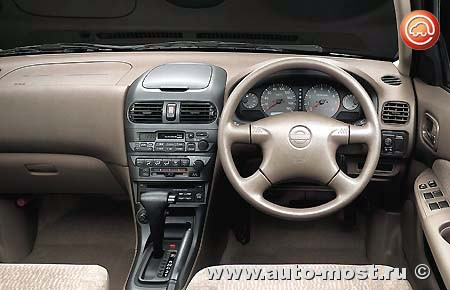

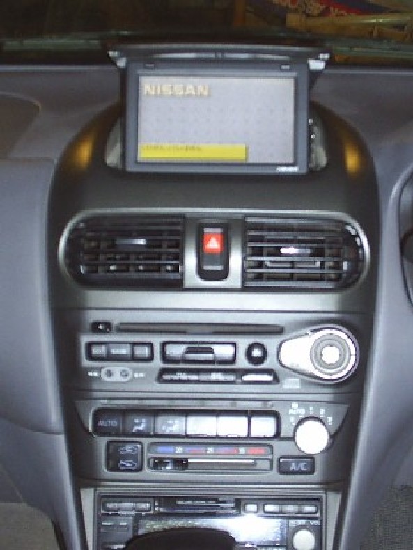

    1) Планирую установить монитор в верхний перчаточный ящик. Именно там, начиная с 2002 года, автопроизводитель и ставил моник для навигации с механизмом лифта. (машина Nissan Sunny)

    Чтобы было понятней .. фотки.
    на первой виден сверху бардачек, вторую скинул для примера, там заводской телек (которого как раз в моей комплектации нет), так и хочу сделать.
    Саму схему подъема телека уже придумал. С паяльником на "ты". Планы далекоидущие, но немног запутался.
