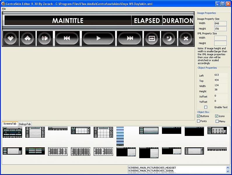

    По умолчанию Редактор скинов для Centrafuse
    Может пригодится кому

    По умолчанию Re: Редактор скинов для Centrafuse
    пробовал. на моем любимом скине клинит
    Редактор не очень удобен тем, кто правит скины, отличные от 848х480 - рабочее поле не масштабируется.
    Себе, когда делал 800х600, поковырялся в exe-шнике, раздвинул всё под нужные размеры.
    Кому интересно - могу выложить, не знаю только, как автор программы к такому "back-engineering"-у отнесётся
    Добрый день, поробовал установить программу, прога не инсталлируется, что может быть не так? Подскажите пожалуйста.
    891
    Скорее всего инсталлируется, но не открывает скин. Посмотри каких файлов ей не хватает. При установке новой версии обычно не хватает файла satradio_down.png и satradio_off.png. После добавления этих файлов все заработает.
    Редактировать надо файл skin.xml в папке вашего скина. У Ауры в папке C:\Program Files\Flux Media\Centrafuse\Skins\Aura.
