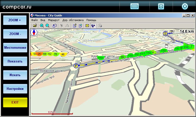

    Вот решил подправить немножко бесплатную Windows версию для удобства использования. Вообщем уже есть результат .
    Кладем файлик в папку City Guide и стартует теперь только им. Пока работает только с картой москвы, потому как в имени окна пишется имя карты, может кто подскажет как встроить используя не полное имя окна?
    Для встраивания в центрифугу пишем имя окна compcar.ru
    Прошу не плеваться за кривизну все только начинается

    Выглядит симпатично, на работе СГ нет, дома обязательно попробую.
    А верхнее меню не получится убрать?

    Это всего лишь свойства окна, думаю что убрать можно также как и любой виндовый эллемент, вот только я незнаю как.

    А не будет проблем с одинаковыми именами окон СГ и Иго6? Пока не представляю ситуацию. при которой обе бы работали, но вдруг?
    По умолчанию Re: City Guide делаем бесплатную версию для CarPC
    В данном случаи окно будет всегда сверху и тебе по любому нужно выйти из проги.

    ...может кто подскажет как встроить используя не полное имя окна?...
    А разве нельзя в центрифугу встроить по части имени окна? Я как-то запарился набирать имя окна: "iGO Zoomer 1.0.9 - www.cybersuricate.com" и оставил только "iGO Zoomer". Все работает...
