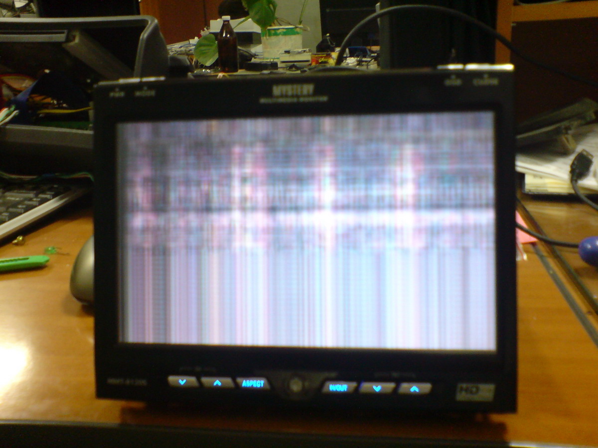

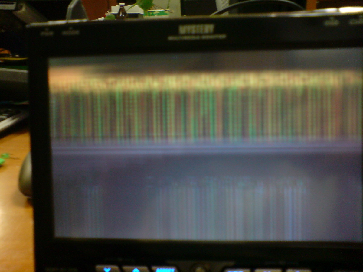

    Привет. Ситуация в следующем, комп выключил и не включал недели две где то, всё было нормально. Сегодня включил - монитор показывает вот такую хрень. Иногда видно часть рабочего стола гдето кусок справа весь в полосах. Подключил другой монитор всё путём показывает. Подключил Мистери к другому компьютеру такие же кракозяблы. Чего может быть??? Заранее спасибо за помощь.

    По умолчанию Re: Выручайте с Mystery 8120, поломался
    Похоже что контроллер глючит, нужно у Вадима спросить он уж точно подскажет
    знакомая картинка С уверенностью в 80% смею заявить: разбирай и проверяй сначало шлейф от контроллера к матрице бывает разшатываються раземы и проподает контакт. еще может быть как у меня в последний раз поотлитали шлейфы от самого стекла матрицы (это хана) но не думаю что у тебя в этом проблемма, просто мой монетор нехило пнули.... Короче проверь шлейф о тонтроллера к матрице а вернее раземы, даже при шевелении будет понятно в нем проблемма или нет.

    Кстати, если он своё родное меню настроек показывает чётко, то всё равно шлейф может быть?Такое ощущение, что именно проблема по VGA,хотя кабель заменил, результатов не дало.
    Проверь соединение шлейфа, контроллера VGA с матрицей
    все гуд, проводок отошел
