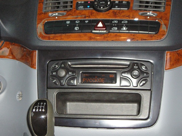

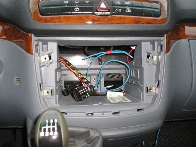

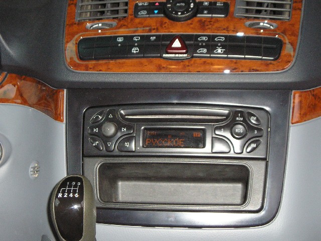

    Первый, и самый трудный, на мой взгляд, этап - инсталляция монитора, и в том числе изготовление новой рамки. Первоначально консоль, где располагалось радио и предполагалось вместо него установить монитор, выглядела вот так.

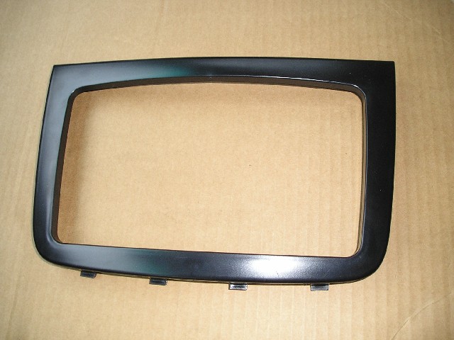

    Для ее переделки, чтобы авто не выглядело раздетым, так как предполагал, что этот этап сильно затянется, купил новую штатную рамку и начал ее подстраивать под монитор PCM-800, который предварительно приобрел.
    Сначала определил рабочие границы видимой части экрана и внешние установочные размеры матрицы, для чего, соответственно, пришлось разобрать монитор на фрагменты. По полученным размерам вырезал из стеклотекстолита плоскую рамку с внешними размерами по габаритам матрицы и с внутренними размерами соответственно по видимой границе. Изготовленную рамку вклеил в штатную на ПОКСИПОЛ, для чего по ходу дела пришлось немного попилить штатную рамку, в основном внутренние ребра жесткости, которые мешали изготовленной рамке лечь в одной плоскости.
    Главная задача состояла в правильной центровке этой рамки относительно штатной, так как в противном случае могли возникнуть проблемы с установкой монитора, поскольку внешние габариты матрицы оказались тютелька в тютельку по размерам гнезда консоли в машине (а пилить консоль я был-бы не готов).

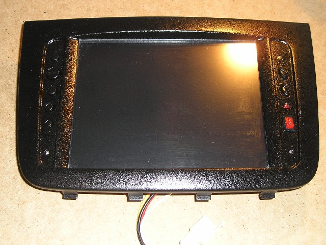

    Далее следовал малоприятный и малоинтересный этап многократной шпаклевки, зашкурки и покраски рамки из баллончика. Ровной матовой поверхности не получилось, как ни старался. Пришлось остановиться на шагреневой структуре поверхности, которая получилась непроизвольно (из серии – захочешь так сделать, еще раз не получится).

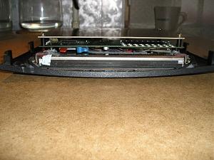

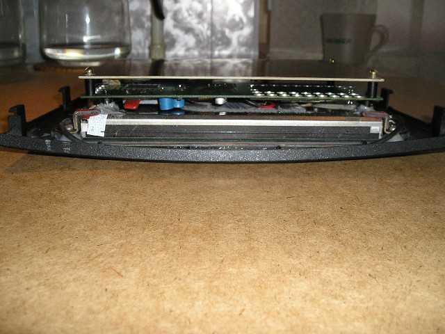

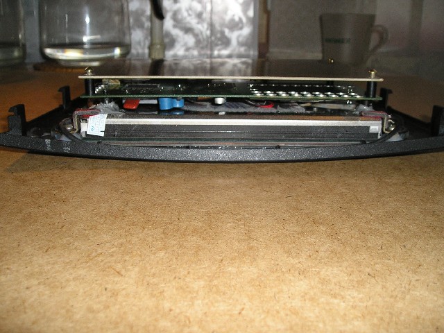

    Блок кнопок монитора пришлось порезать на части и скомпоновать по новому, слева и справа от монитора, так как штатное их расположение было внизу, а возможности поставить их так-же не было из-за недостаточности вертикального пространства в консоли. Туда-же поставил и кнопку включения компьютера и индикацию состояния.

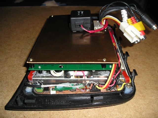

    После этого все было уже просто. Рискнул приклеить матрицу к рамке на двухсторонний скотч для надежности при тряске. Дополнительно поджал скобками. Все прошло успешно! Тач работает нормально. Плату прикрутил через резьбовые втулки, приклеенные ПОКСИПОЛОМ к основной штатной рамке и закрыл весь этот пирог панелью из стеклотекстолита на всякий случай для защиты платы от возможного контакта с металлическими деталями. Получился вот такой сэндвич. На него и фильтр по питанию приклеил в коробочке.

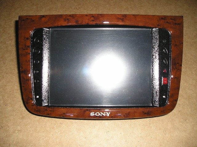

    Осталось навести последние штрихи в смысле декорации и вот готовый продукт для вживления в машину.

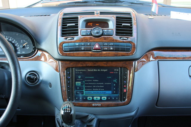

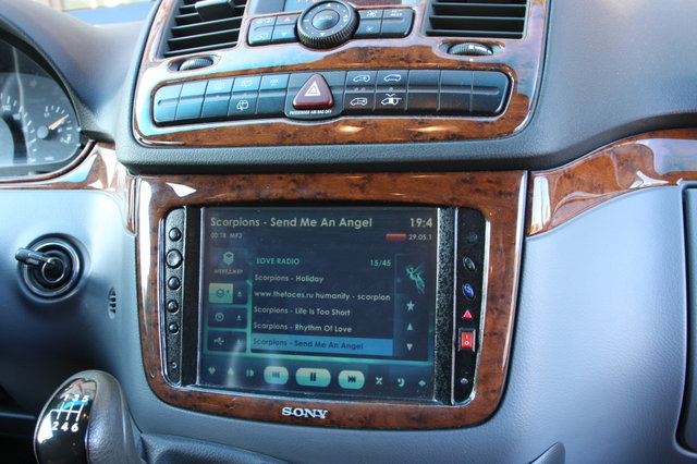

    И вот он в машине.

    Хорошо получилось, тоже хочу типа такова вида добиться (кнопки по сторонам) только еще открываться монетор будет. А красный включатель для чего? нельзя заменить на кнопочку? а то чет в общий дизайн неочень вписываеться, или в черный хотяб покрасить.

    Пользователь Аватар для gennadySPb
    14.01.2008
    38
    234
    По умолчанию Re: PC в Мерседес Виано
    Это включатель PC. Мне вроде показалось, что так ничего будет. Черные клавиши тоже были. Но мне почему-то приглянулась эта.
    А открываться монитор будет - это как?
