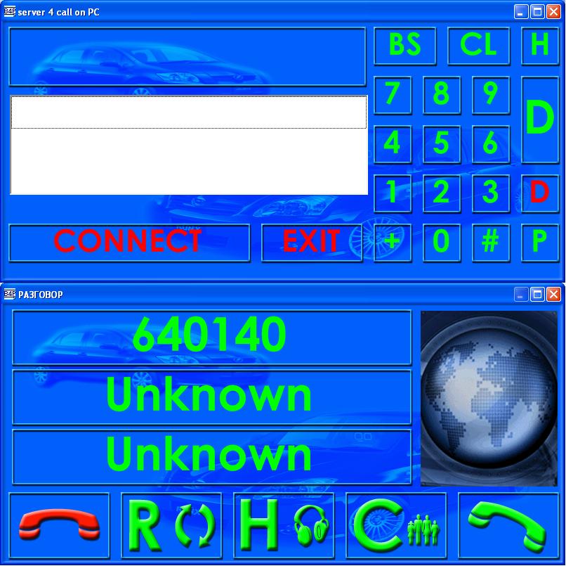

    По умолчанию Re: Звонилка для коммуникаторов
    переделал интерфейс
    разархивируйте и замените старые файлы
    на коммуникаторе можно только экзешник поменять
    пишите если не будут работать кнопки
    гарнитура и конференция, 3 и 4 кнопка на второй форме ...
    работают путем путешествия по меню если у вас нестандартная звонилка на коммуникаторе, могут не работать или делать совсем другое
    работают так:
    гарнитура > правая софт кнопка - вниз - вниз - вниз - ентер
    конференция > правая софт кнопка - вниз - вниз - вниз - вниз - ентер
    кнопка поднять трубку работает и как удержание
    т.е. позвонили или подняли трубку жмем снова поднять,
    разговор уходит на удержание
    набираем еще раз номер и
    звоним говорим
    далее либо конф либо отбой и возврат к первому

    ну и понятно давайте коменты по интерфейсу .... пока компкар не собрал ... юзабилити не могу проверить
